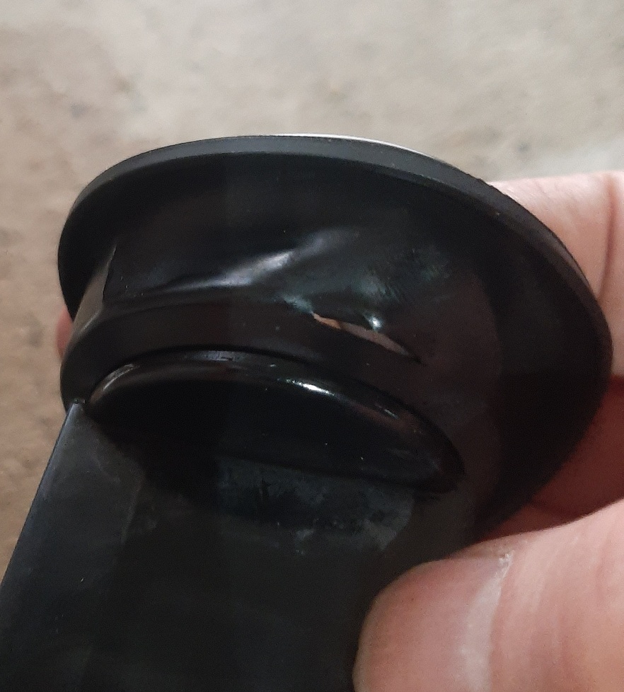

Oui, sinon un boisseau coincé ouvert pendant les mesures de TPS :angry5:
J'ai fini par me jeter à l'eau :fish: pour inspecter mes membranes et une était bien ouverte. Carbu du cylindre Ar
:cyclopsani:
Il faudra que j'y retourne car la pointe de l'aiguille du carbu du cylindre arrière est usée et je n'ai pas pu extraire la rondelle du boiseau avant. :(
Je laisse tout ça respirer cette semaine et je ferai tourner sans essence, ni bougie avant de faire une vidange

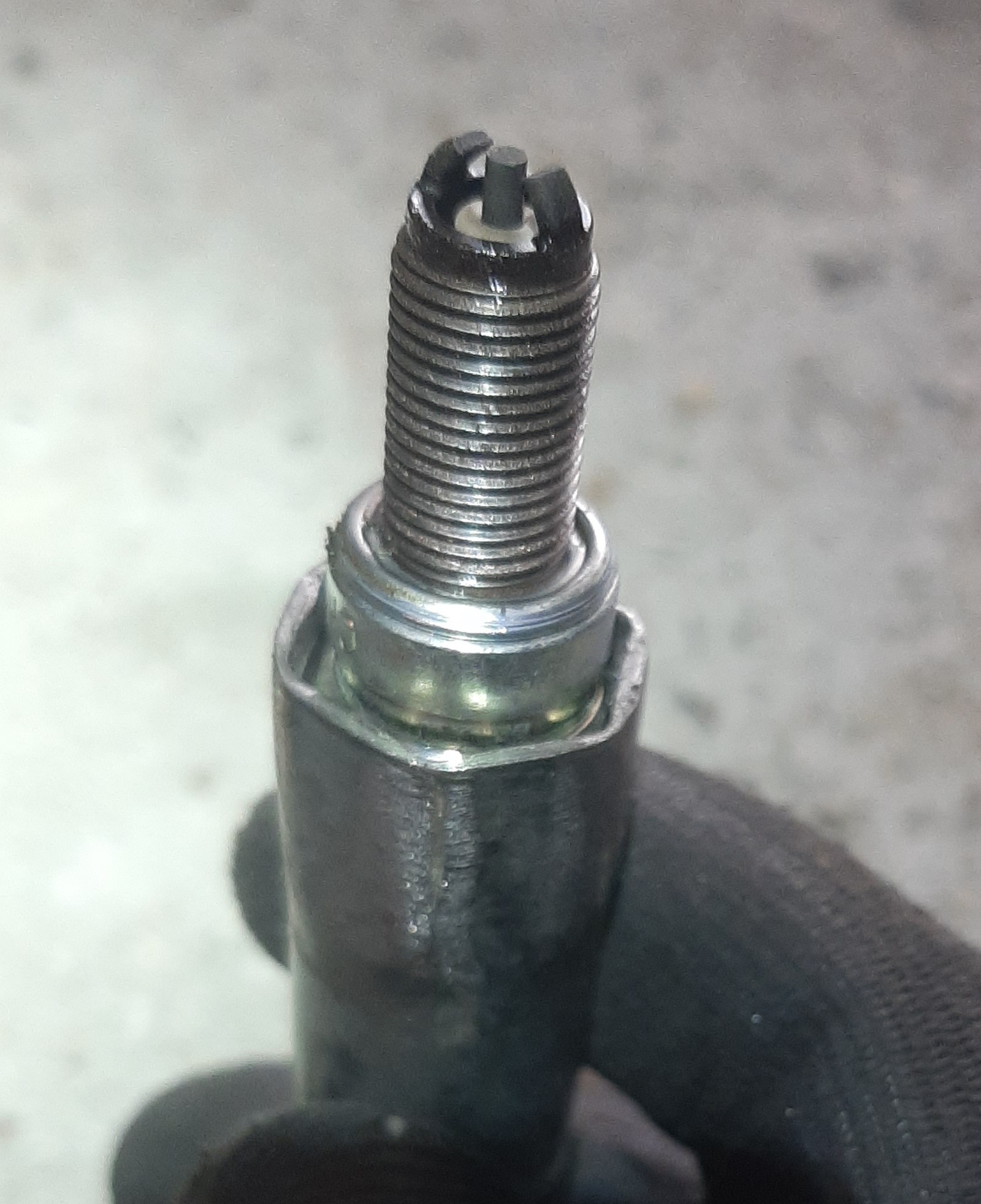

Bougie Ar
