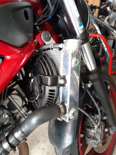

Oui bonne nouvelle,
Tu mets un coup de bombe de peinture noire sur les grilles?
C'est parfait - moins clinquant que les grilles du commerce :thumbleft: 8)
Sinon Sandrine a reçu son radia ce midi :cheers: :cheers: ....elle était tellement contente qu'elle l'a remonté dans la foulée :love4:
Quelques petits détails :angel4: et ça sera bon avec un nouveau radia- bien voyant pour le coup 😎
NB: le radia est livré avec un bouchon neuf - je vérifierai le tarage du ressort :mrgreen:
Re: Fuite radiateur sv 650
Message par goeland_ » 12 mai 2023 19:34
Il a l'air sympa, elle l'a eu où sans indiscrétion ?
Je les laisse alu, moins de souci : difficile de faire tenir vraiment de la peinture sur de l'alu sans une préparation spécifique (acide). D'ailleurs je vire la peinture noire des radiateurs d'origine : je gagne au moins 10g !!! :wink: (et elle sert à rien)
Lexave
Messages : 395
Message par Lexave » 12 mai 2023 21:20
Goeland,
Le lien du radia sur ebay
https://www.ebay.fr/itm/255970391908?_t ... 1438.m5204
Oui, ça semble bien fait et il s'est monté sans souci
Livré en 5 jours!
La pièce OEM Suzuki est 3 fois plus chère :protest:
Chaque gramme compte quand il s'agit de perf! :laughing3:

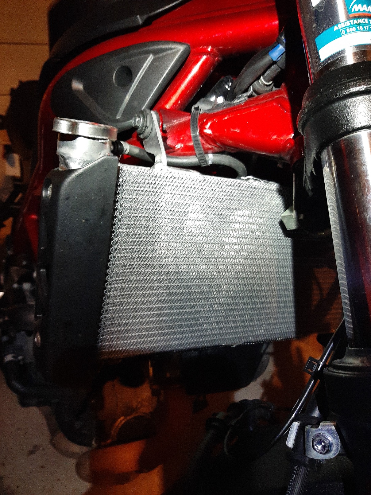

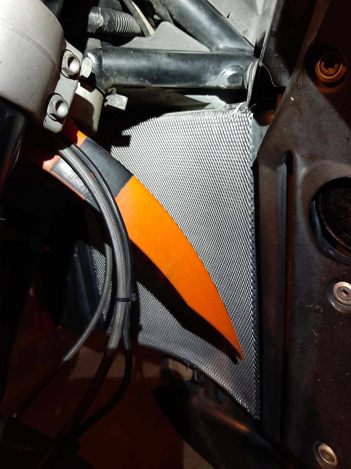

Salut les VT[ran]SC, :angel4:
Pose des grilles Casto-Dépot, en vue de la PPC23 en fin de semaine
:bounce: :bounce: :bounce:
Le sv:
Le kt:
C'est pas super propre mais ça fera bien la rue michel
Merci pour vos infos! :mrgreen: :cheers:
Par contre, en regardant les photos et celle de Goéland, j'ai pris un peu fin comme treillis :violent1: :violent1:
Message par goeland_ » 13 juin 2023 19:50
Ca ressemble beaucoup à la mienne : maille 5 x 10 mm :wink:
Lexave
Messages : 395
Message par Lexave » 22 juin 2023 22:59
goeland_ a écrit :
13 juin 2023 19:50
La maille est de 6mm x3,3mm ?
