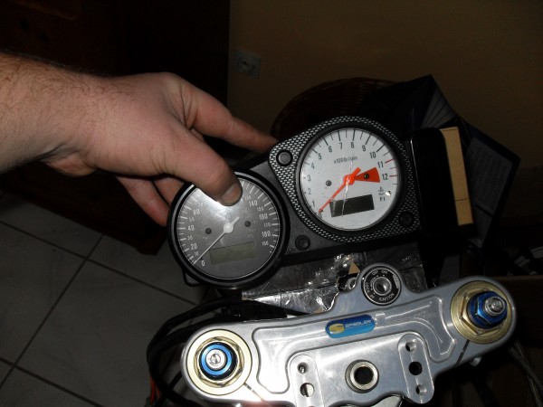

ok vu merci , mais tu gardes le compteur ou t en met un petit "digital"??
perso je trouve que la hauteur du phare est bonne

Je conserve un compteur d'origine pour avoir les codes pannes au cas où.
Et celui du R est pas trop gros, donc ça va.

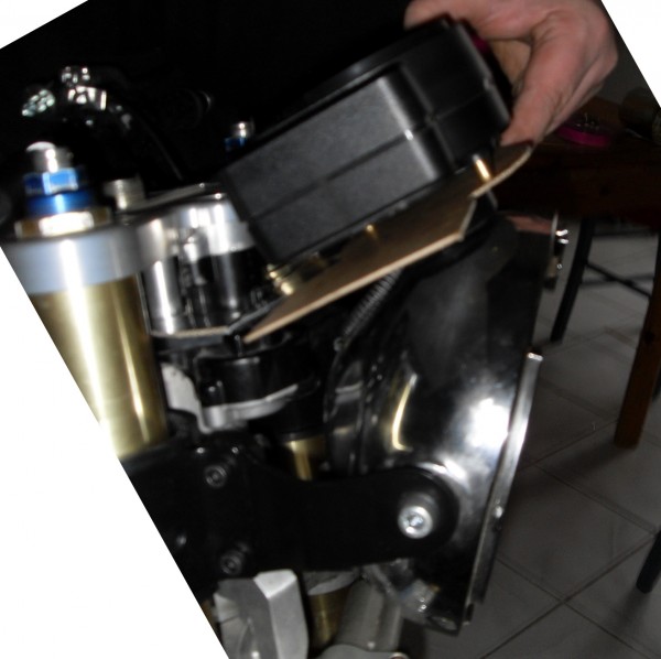

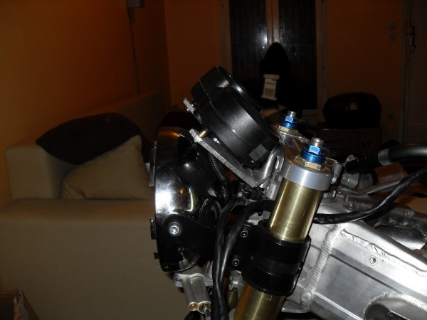

si tu recoupe et modifie legerement le circuit du tl il passe ne dessous de la boite a air et tu laisse juste passé vers l'avant ce qu'il te fautle mulk a écrit :si je peux me permettre, le guidon me semble trop droit, un guidon "streetbike" comme ils disent a un galbe un peu plus serré ce qui rend les mises en virages plus naturels ( pour pouvoir appuyer + facilement)
sinon tu les mets où les morceaux de compteur , les fils etc...? , sur le S je me tate à reprendre le batit qui tient tout le bordel puis trouver un phare ou de tout virer en montant un phare d enduro![]()

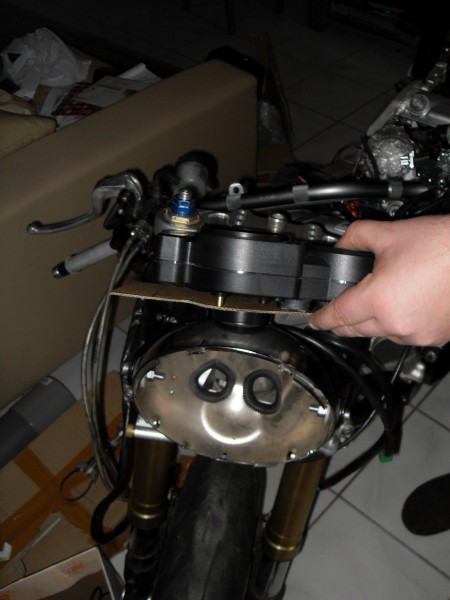

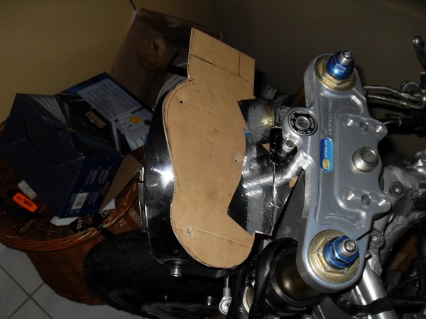

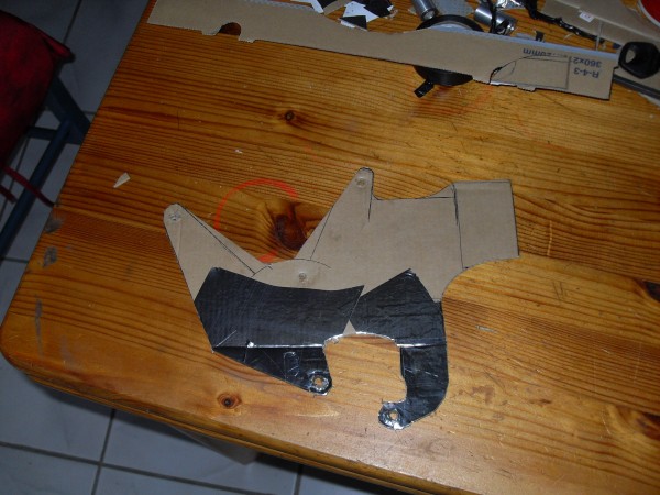

Fabrication du patron pour le support de compteur:
Je vais le finaliser histoire d'aléger quand il sera en alu.

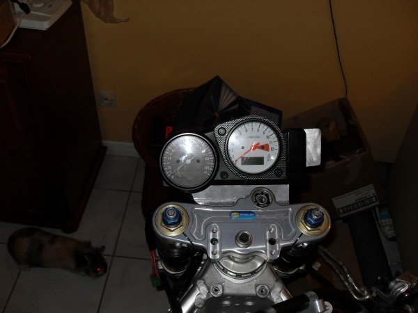

Bon voila, la partie gauche et finalisée. La partie droite le sera quand j'aurais taillé la plaque d'alu pour présenter le GI Pro.

Moi aussi, en 5 mm d'épais.
Voici l'ébauche: Je trouve plus ma lime demi ronde.

Presque, voila toute la différence.
Elle est très spécifique a ma moto qui a un neiman de TL et un Té de Gex K5.
Pour l'épaisseur, ouai 2 mm aurait été suffisant, mais j'avais qu'une plaque de 5mm sous la main.
Vais pouvoir faire plein de trou dedans pour l'alléger, ca bougera pas.
Juste le pliage qui va etre rigolo.

Risque pas de bouger le compteur avec 5mm
Pour plier un ti coup de chauffe au chalumeau, une bonne masse et le tour est joué

Une petite saignée a la disqueuse pliage et apres un ptit coup de baguette magique. Un peu plus de taf mais sur de plier au bon endroit.

C'est exactement ce que j'ai prévu de faire avec chauffage de la plaque d'alu pour ne pas trop la fragiliser .matbes a écrit :Une petite saignée a la disqueuse pliage et apres un ptit coup de baguette magique. Un peu plus de taf mais sur de plier au bon endroit.

Bon après avoir fait une tranchée à la dremel et chauffé, voici ce que ça donne:
Je suis content.
En revanche, je vais percer plus gros les trous de la plaque pour que les inserts laiton du compteur rentre dans la pate histoire de rapprocher le compteur du phare.
Reste plus qu'a dégrossir.
