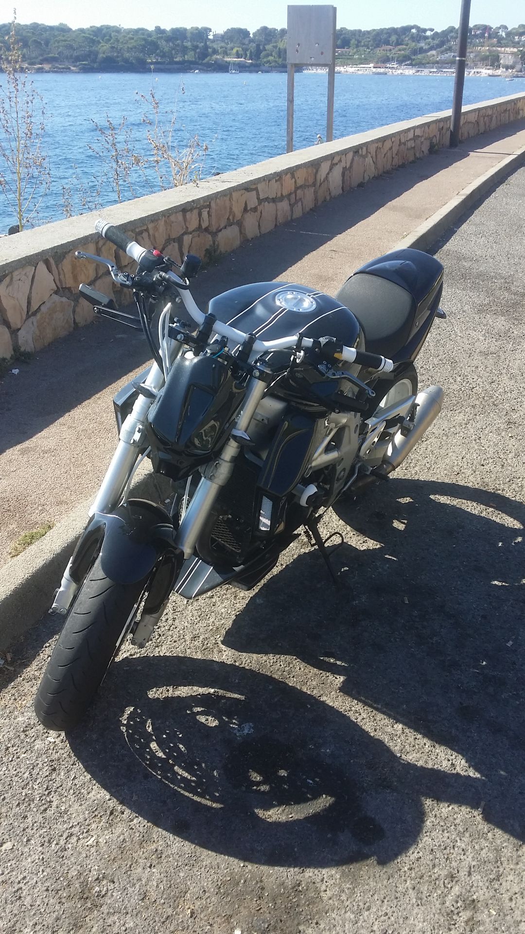

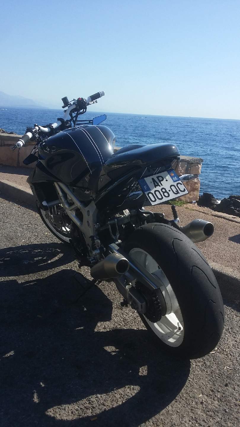

Bonjour à tous je m'excuse d'avance pour la question auquel je croie avoir vu la réponse mais avant de commandé je voudrait en être certain.
Alors voila j'ai passé mon Amour de tl-s en street il y a quelque temp mais le câble d'embrayage est un peu tendu j'ai cru lire que le câble d'embrayage de gsr 750 serait un peu plus long est irait parfaitement sur mon tl-s street pouvez vous me confirmé cela?
La semaine prochaine je doit changé mon joint spy de sortie de boîte au niveau du pignion peut être avait vous un conseille à me donné ,pièce à changé en même temp pour ne pas être embêté, un avis de passionné quoi.
Je vient seulement de m'inscrire mais mon adresse mail ne plaisait pas au serveur, du coup j'avait laissé tombé il y a quelque temp mais ravi detre enfin parmie vous.
Si il y a d'autre passionné dans le 06 une balade serait avec plaisir !
Je vous joint 2 petite photo du monstre.
Bonne journée à tous.
