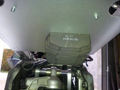

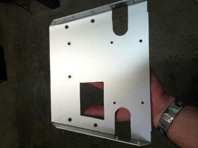

Ce type de PdR supprime complément le support régulateur et CDI .
Donc pour fixer ces derniers, j' ai du faire une toile, pour la partie supérieur, un PdR d'origine hs recoupé pour reprendre les fixations d'origines du CDI et utiliser l'emplacement de la trousse a outils pour le power commander et le speedohealer.
Dessous se trouve le régulateur qui a reçu l'upgrade de circuit de charge .
viewtopic.php?f=18&t=18491" onclick="window.open(this.href);return false;

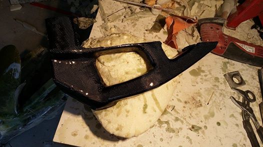

Le temps passant , le B.O. a été poli puis ainsi l'installation de l’amortisseur arrière,
la complexité de polir certains endroit me donna l'idées de faire de mettre du carbon sur les supports de l'Ohlins et de faire des protections inférieur de B.O.
