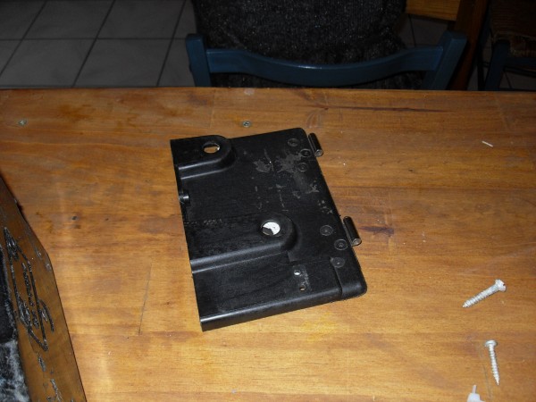

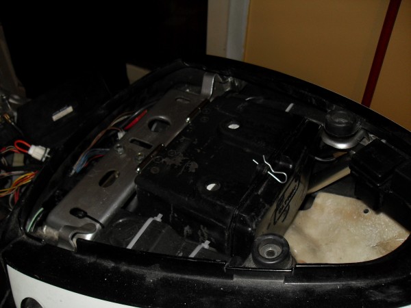

Hop récupération du bac à batterie pour mettre dans le coffre.
C'est un p'tit montage à blanc pour vérifier que tout rentre:
Reste encore à le modifier pour pouvoir sortir la batterie sans tout démonter. :lol:

et pourquoi pas une simple bride alu autour de la batterie et vissée sur le bati arrière?
parce que ça peut interresser certaine personnes une belle boite comme ça! :oops:

Je voulais mettre la batterie dans une boite pour éviter que les merdes qui se balladeront dans le peu de coffre qui me restera aille se mettre sur le + et le -. :lol:
L'avantage de la boite est aussi que le poids sera entièrement porté par le bati et non pas par le carénage qui est pas dimensionné pour.
Bon voila le résultat, reste plus qu'a fixer la boite sur le bati arriere

Ayé, c'est monté avec le vase d'expansion.
Adieu coffre. :sad5:
