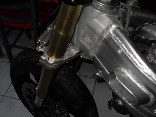

un garage meublé :mrgreen: un salon en garage :mrgreen: le top :thumbleft:.. super les soudures une petite photo dut motos que tu a pour souder ce serait bien :mrgreen: . que vat tu mêtre comme bocale de liquide de refroidissement dessus :thumbleft:

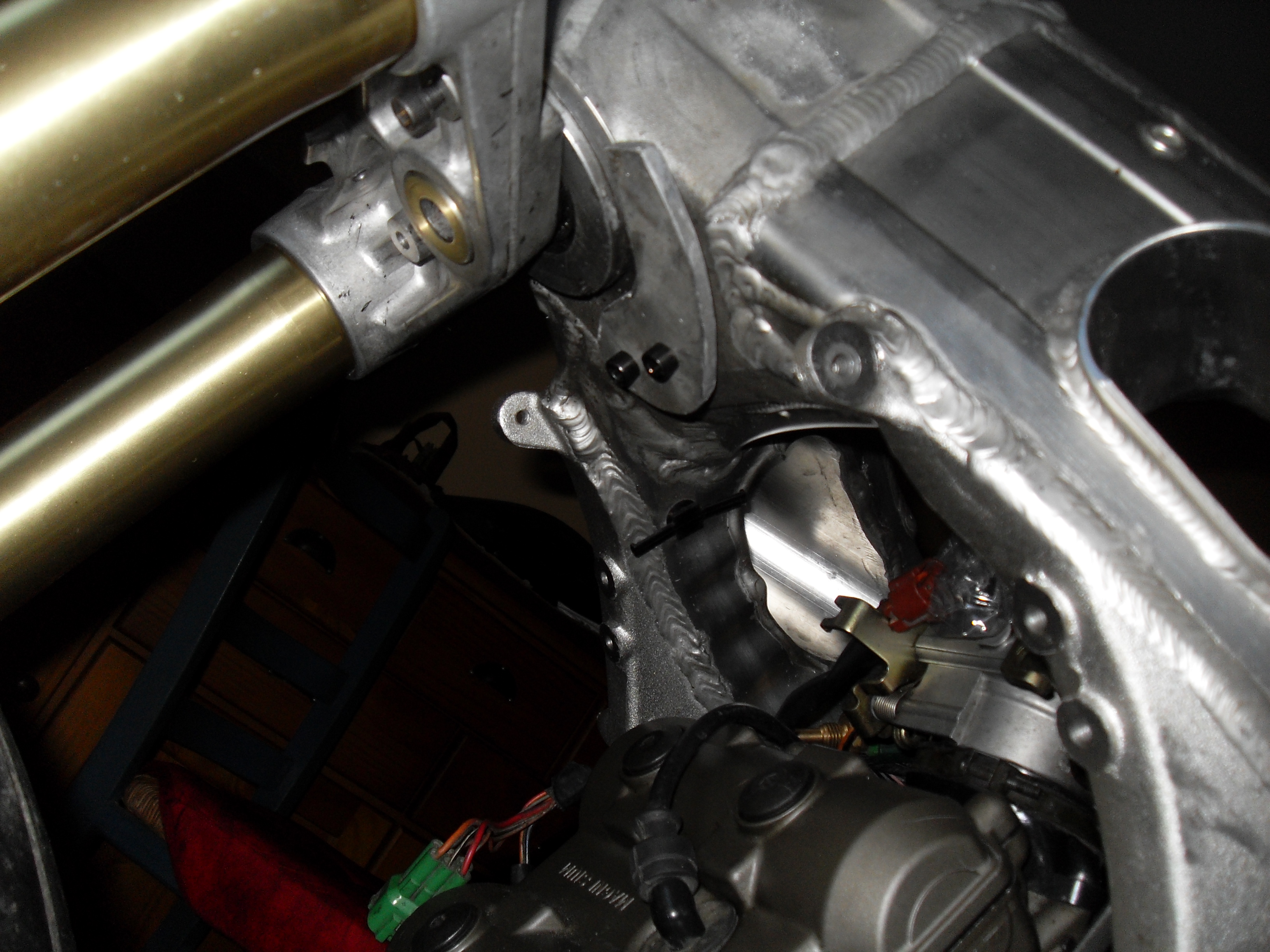

Message par Boule » 15 août 2009 12:12
sa sert a quoi la modif que tu a fait eclaire moi stp :(

J'utilise des baguettes à braser l'alu avec un petit chalumeau.
Rien de plus. :D
Pour le bocal de ldr, je sais pas encore, je ne me suis pas penché sur la question.
N'importe quel bocal fera l'affaire. :mrgreen:

Boule a écrit :sa sert a quoi la modif que tu a fait eclaire moi stp :(
Page précédente tu vois ce que je veux en faire.
Re: Montage d'un TLR Street
Message par Boule » 15 août 2009 14:28
1 nv fond de coffre
Messages : 4085
Message par Eudes » 15 août 2009 14:54
En gros, je n'ai pas tout le bordel en plastok noir en rab.
Donc je fais au minimum et ça permettra de ne pas voir ça:
Message par Boule » 15 août 2009 16:26
ok j'ai capte
merci

Lorsque l'on monte une fourche de gex avec les Tés, il manque la butée gauche. Donc j'en ai confectionnée une:
(elle est pas fignollée, juste brute, j'attends toujours mes outils :evil: )
