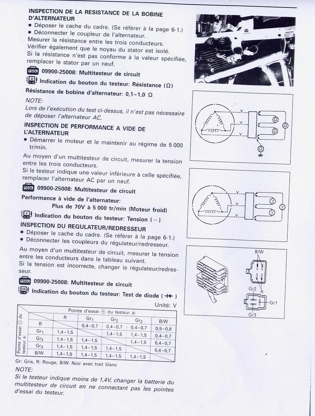

La tension de sortie alternateur se prend......a la sortie de l'alternateur :lol:
Tu dois trouver un conecteur avec 3 fils qui sort de l'alternateur ,entre chaques fil tu doit avoir environ 85 volts alternatif.

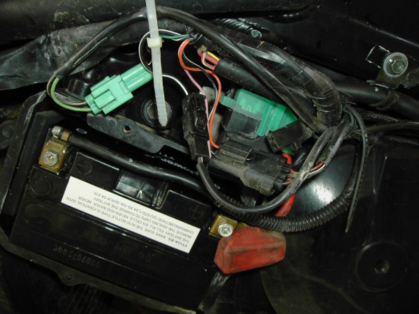

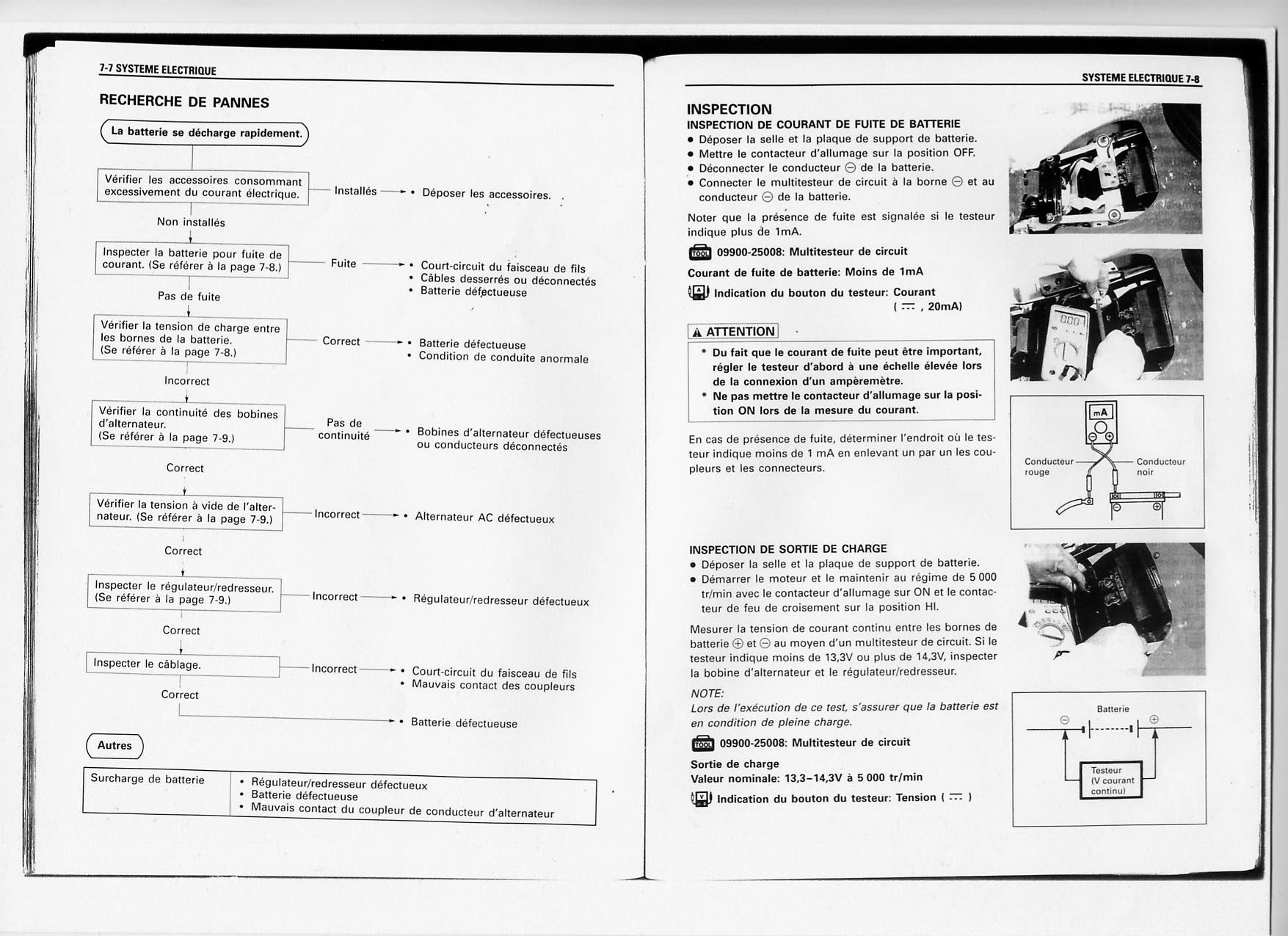

Sur le tls, c'est 3 fils jaunes ... (certainement idem sur le r)
Connectés sur le régulateur (fiche a 3 bornes repérés gr1,gr2,gr3 sur le schéma)
Tant qu'on y est, la méthode de test ducircuit de charge.... :mrgreen:
Dernière modification par raeg le 06 févr. 2010 16:42, modifié 1 fois.
La mécanique est ton ennemie.
Messages : 4085
Re: plus de batterie non plus !!!!..... énervé je suis
Message par Eudes » 06 févr. 2010 16:41
C'est le gros connecteurs 3 cosses qui est relié au régulateur. ;)
