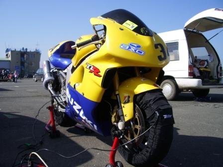

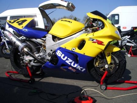

aller... je t'aide
Ces deux TLR ne roulent plus en piste, mais ils ont souvent roulés ensemble :wink:
Ca c'est le premier en 2008 :

C'est beau un TLR de piste :love10: ça doit impressionner l'adversaire :twisted:
