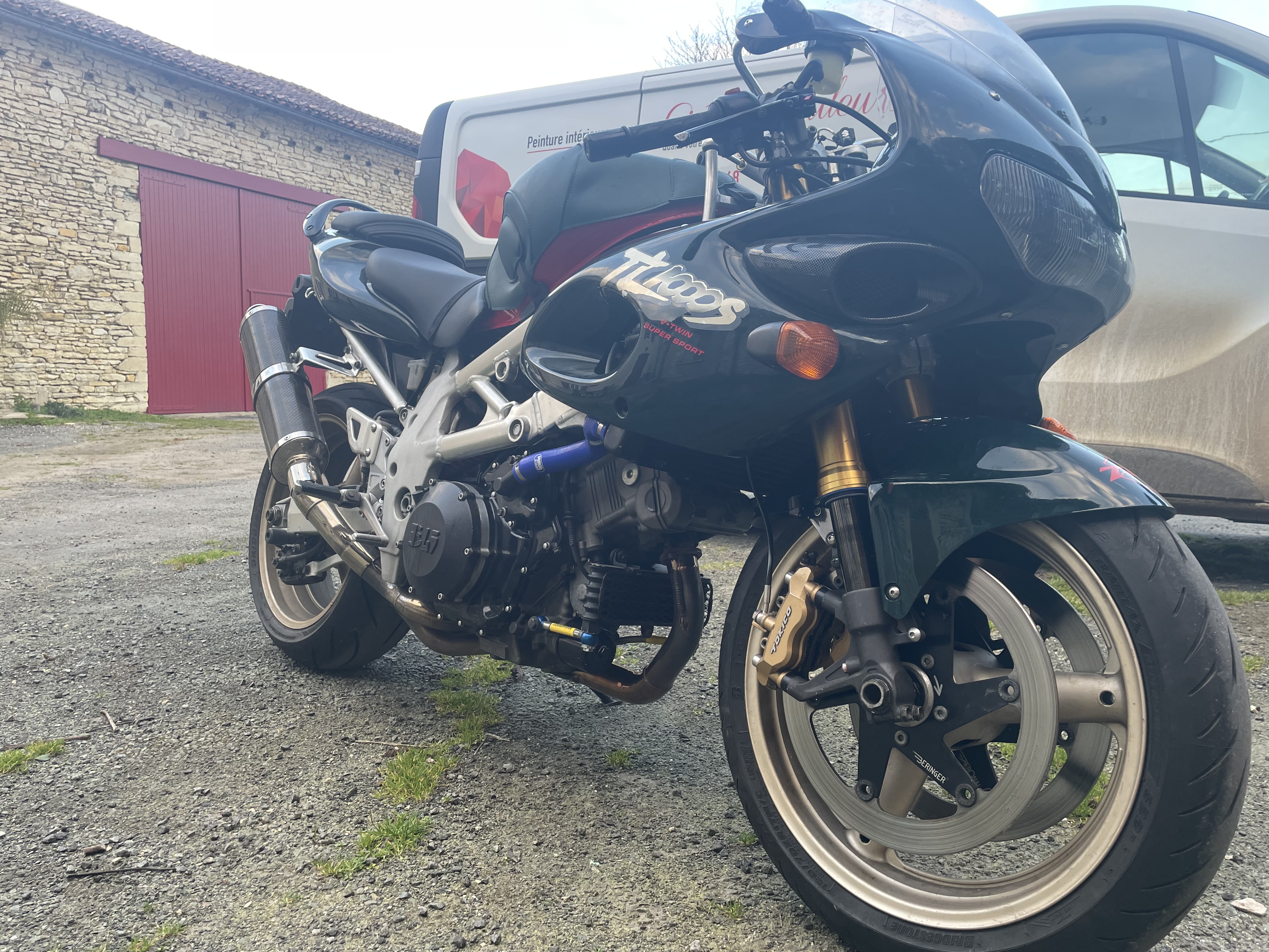

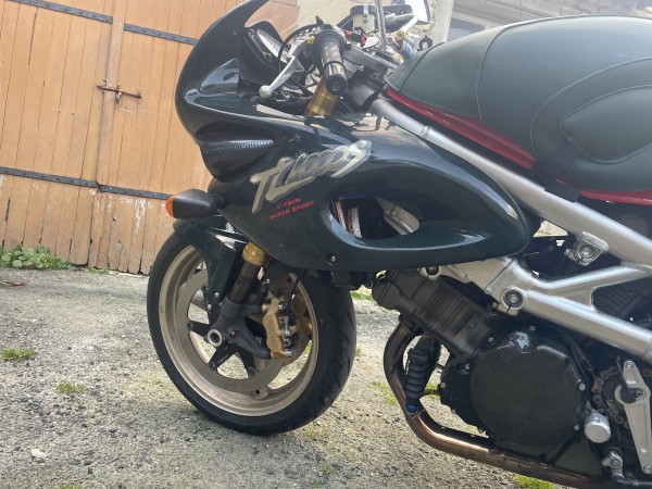

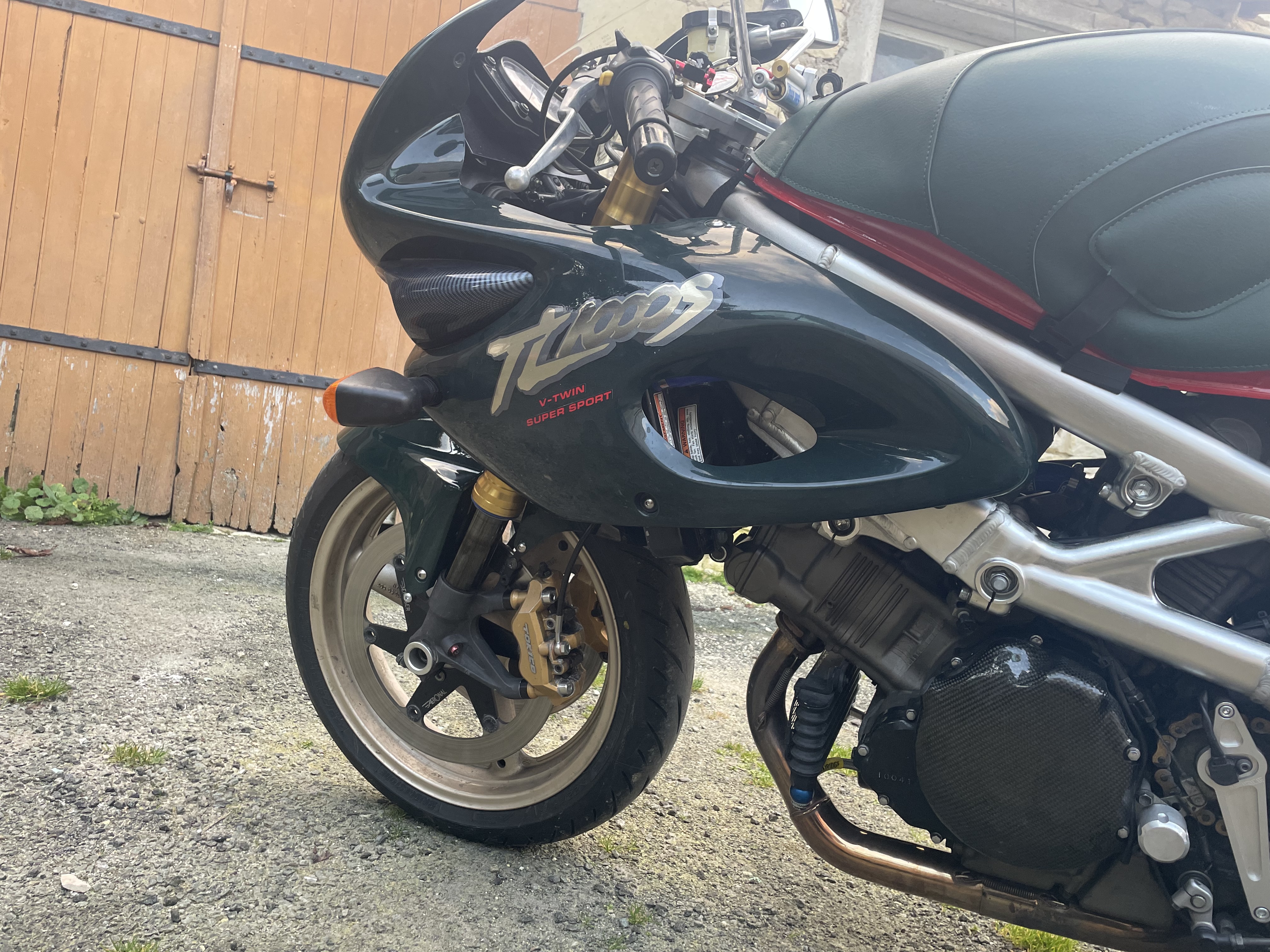

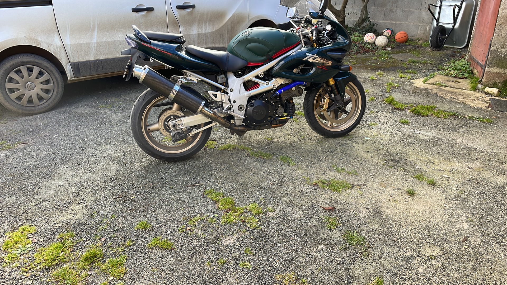

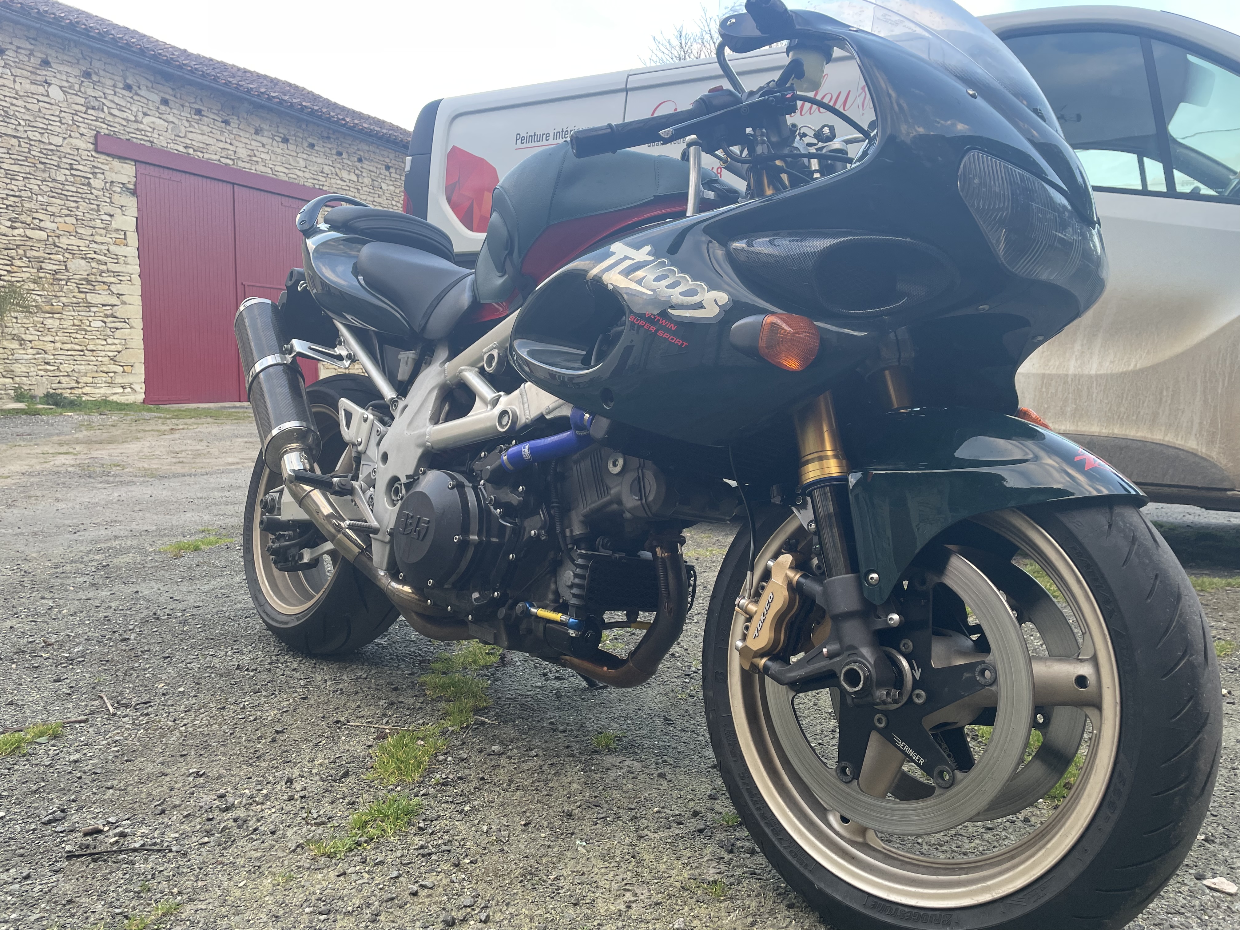

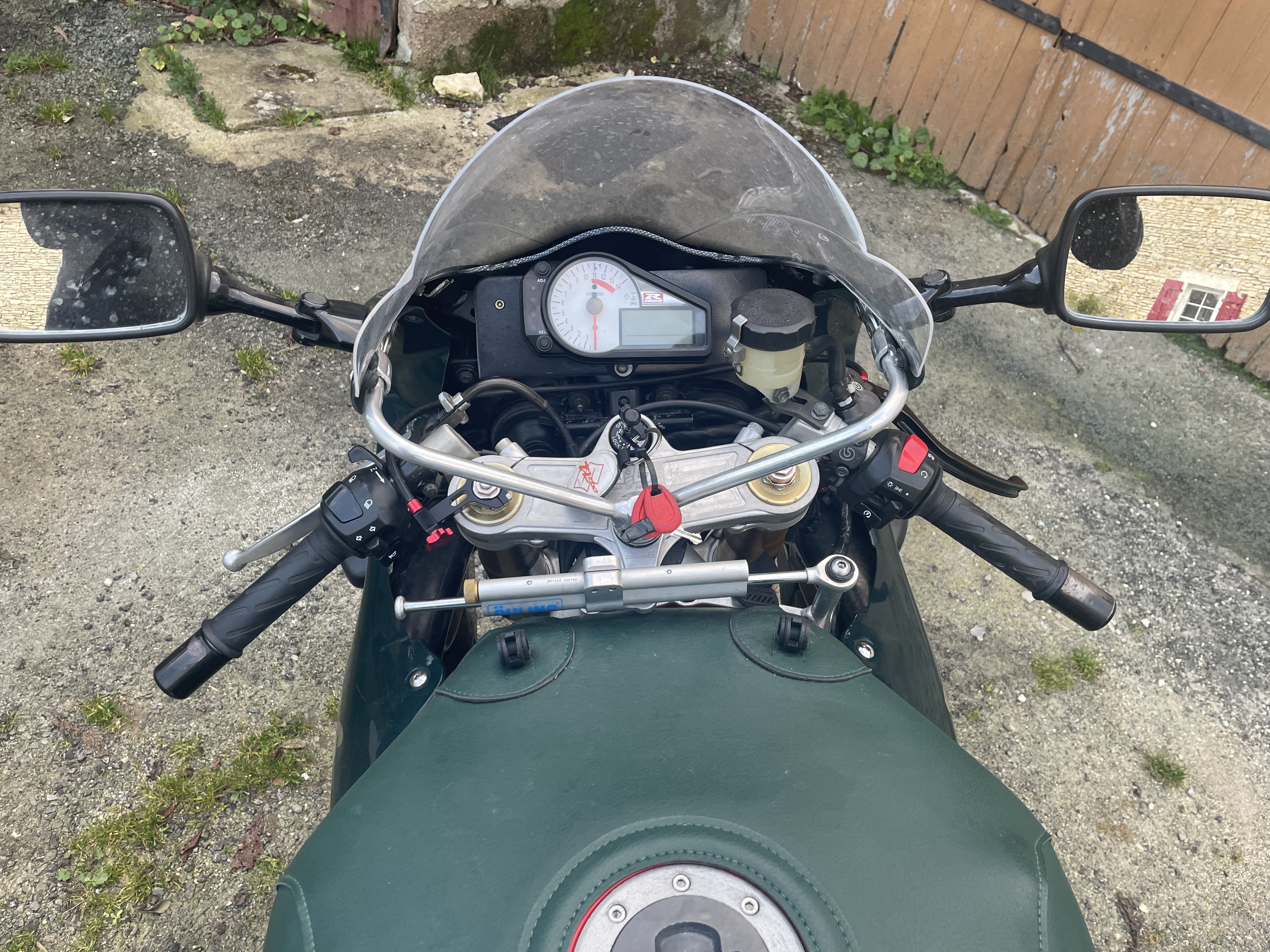

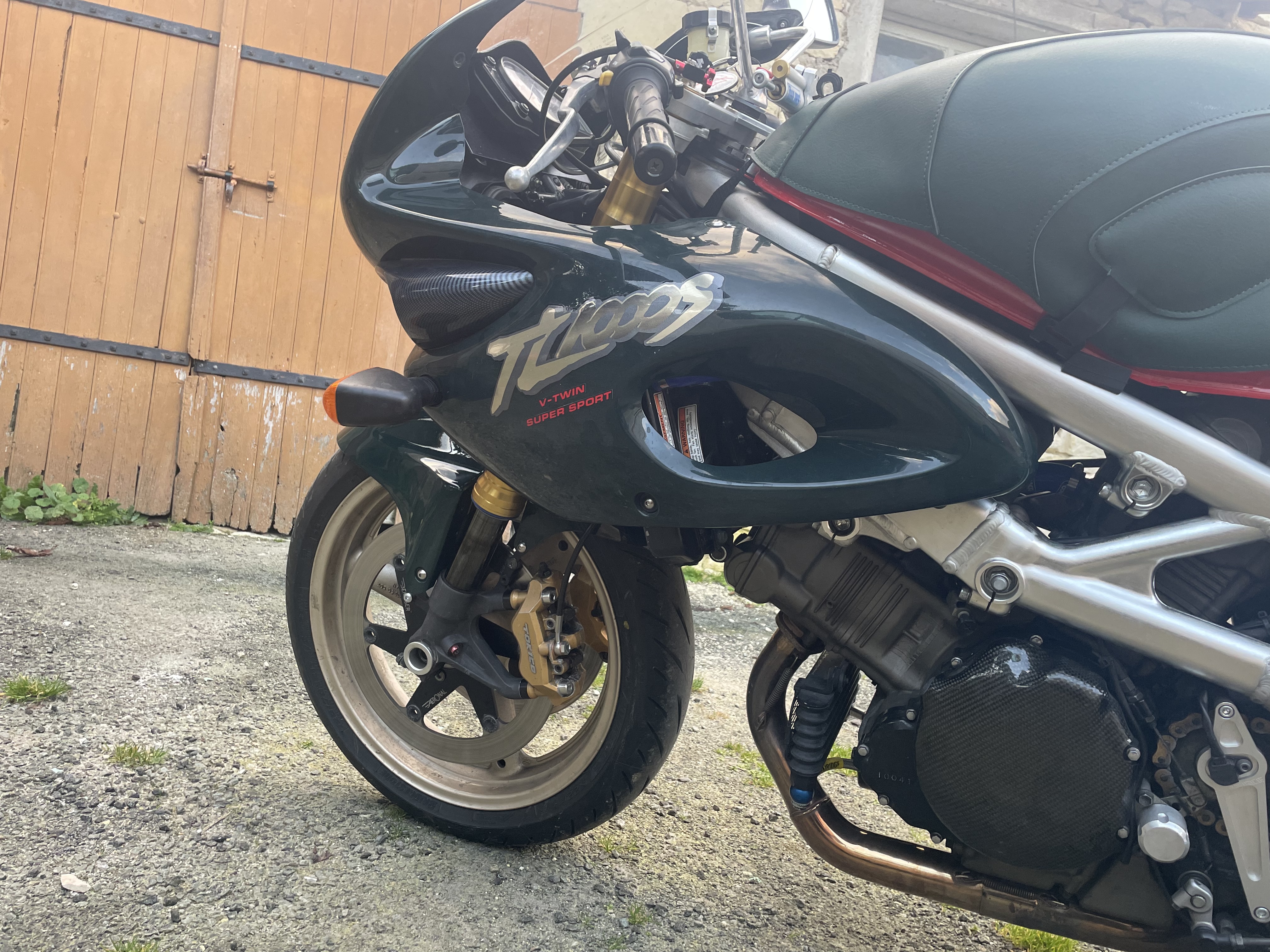

À la demande de Goeland voici Quelque photos depuis son remontage
D’ailleurs je cherche un réservoir vert si quelqu’un avait ça .
Donc les modifs:
J’ai remonter ma ligne Yoshimura avec les pattes
Adapter le compteur de Gsxr avec l’aide de Jo
Araignée harris
Amortisseur de direction Ohlins
Amortisseur arrière Ohlins
Pr19*20 avec réglage de garde déportée
Durites aviation
Bulle MRA
Le té d’origine gravé Yoshimura
Les Samco
Durites d’huiles tressé
Fourche k4 avec étriers de 10r avec adaptation du garde boue du TL
Disques Beringer
Montage du feux arrière à Led de Goeland
Et la grosse révision avec passage à la Yosh box

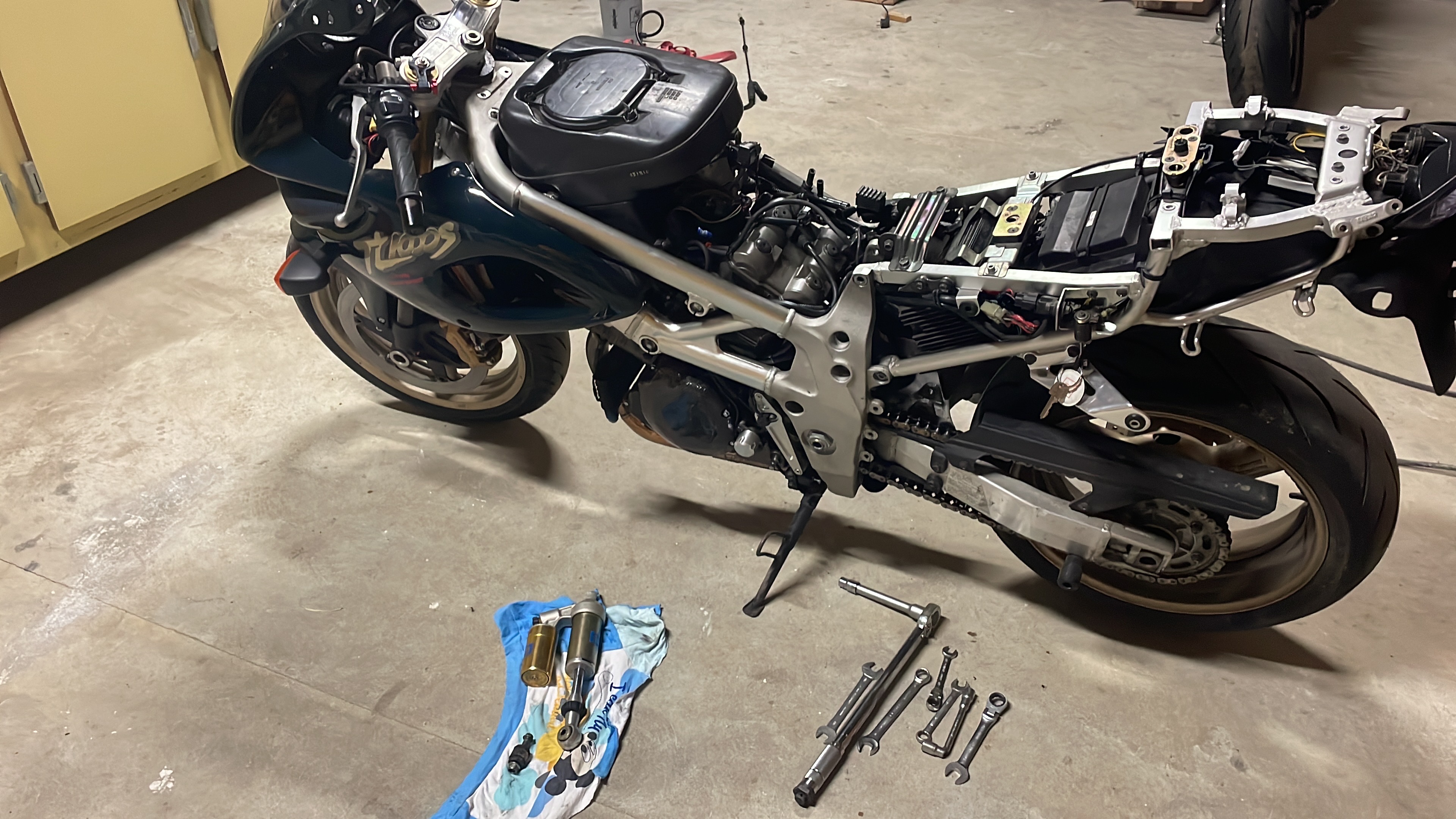

Bien 😂. J’ai retrouver un amortisseur arrière Ohlins et j’attends aussi les roulements de bras. Je vais tout démonter, nettoyer et regraisser correctement ;)

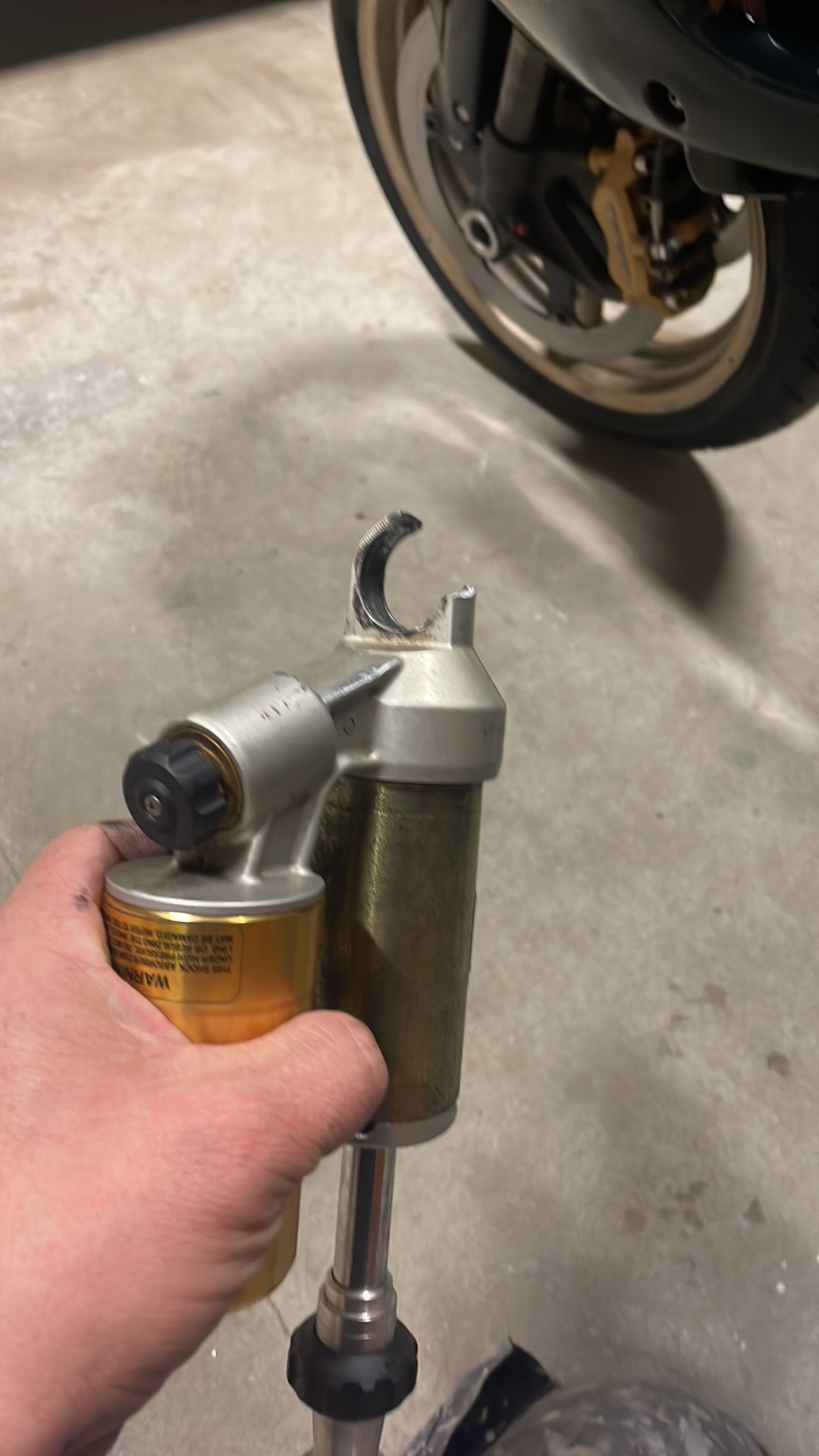

Message par FloTLS » 21 févr. 2023 20:44

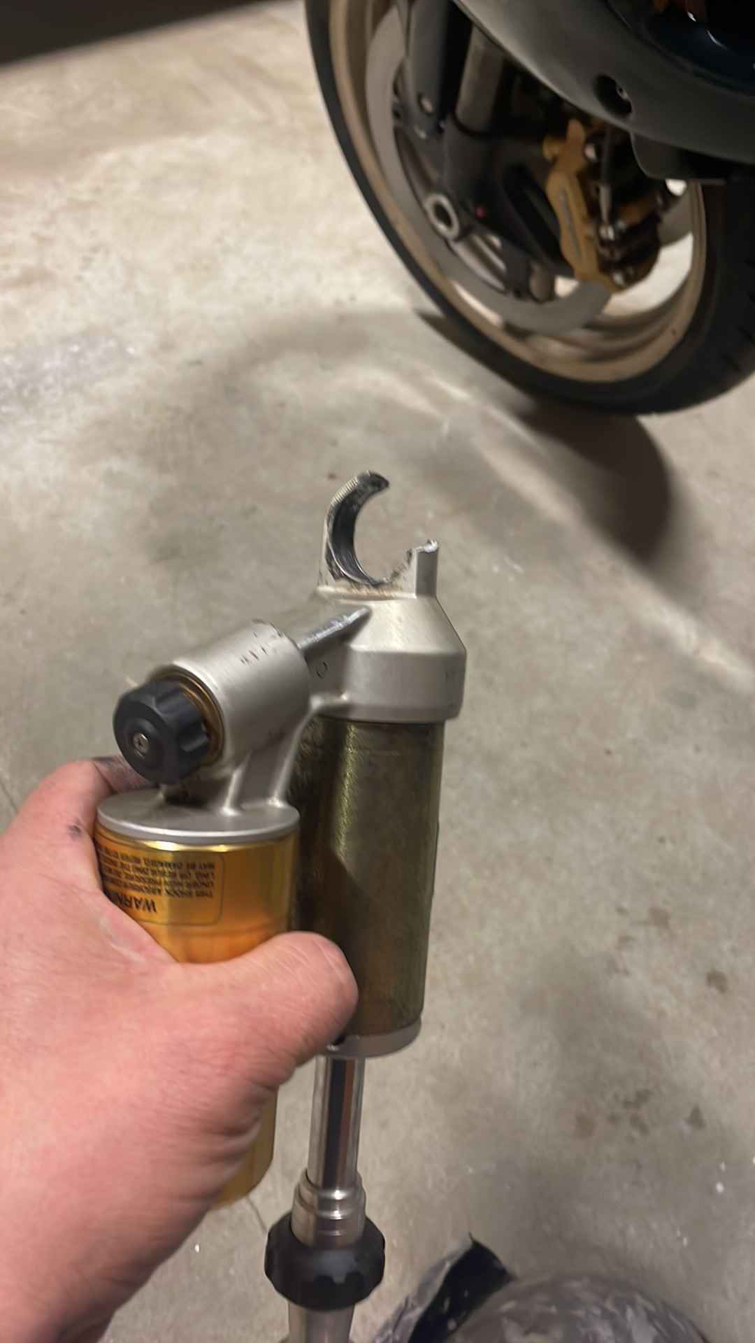

Casse de l’amortisseur Ohlins 😢

Message par goeland_ » 23 févr. 2023 18:53
T'as des news de la cause possible de la casse ?

Message par FloTLS » 26 févr. 2023 07:52
Alors non. Il faut que je leur envoie l’amortisseur.
En attendant j’ai retrouver un Ohlins.
Du coup hier. J’ai changer les roulements de bras oscillant.
Changer le Ohlins casser du coup et j’ai changer l’amortisseur latéral de droite car j’avais une cage à aiguille qui était exploser. Est ce la cause ?
J’ai plus qu’à remonter tout le reste pour aller faire un tour. Mais déjà en statique l’amortisseur que j’ai monter ne réagi pas du tout pareil que celui qui a casser.

Message par goeland_ » 26 févr. 2023 12:07
Ce qui est curieux c'est qu'il semble que l'œillet est laché en traction (détente) alors qu'un amortisseur prend le plus chère en compression puisqu'il supporte le poids de la moto + pilote.
En détente, il n'y a quasi que le poids roue + bras oscillant à gérer.
Ou alors tu avais des grippages du système en détente et fatigue de la matière. Ca peut parfois se vérifier en regardant si il y a des stries de fatigue dans le faciès de rupture (et pas de matage...).
Tu as bien fait de vérifier l'ensemble du système et SOAS pourrait effectivement aussi une piste :wink:

Message par FloTLS » 03 mars 2023 21:47
Tout à étais remonter. Graisser et serrer au couple.
Du coup je repars avec:
- Roulements de bras neuf
- Un nouveau Ohlins monter comme préconiser par Ohlins
- J’ai juste graisser les roulements du SOAS que j’ai changer car j’avais un roulement de mort sur celui qui était sur la moto
Normalement demain je dois rouler. Aujourd’hui j’ai régler l’amortisseur aux réglages d’origine que tu m’a gentiment donner. Je vais te faire une photo plus net de l’endroit où ça a casser.

à mon avis, l'oeillet de fixation de l'amortisseur aurait bien été agrandi et fragilisé...
il n'y a pas de raison qu'il ait pété sinon...
tu sais que le öhlins vaut plus cher que la moto, sinon ? :toothy7:

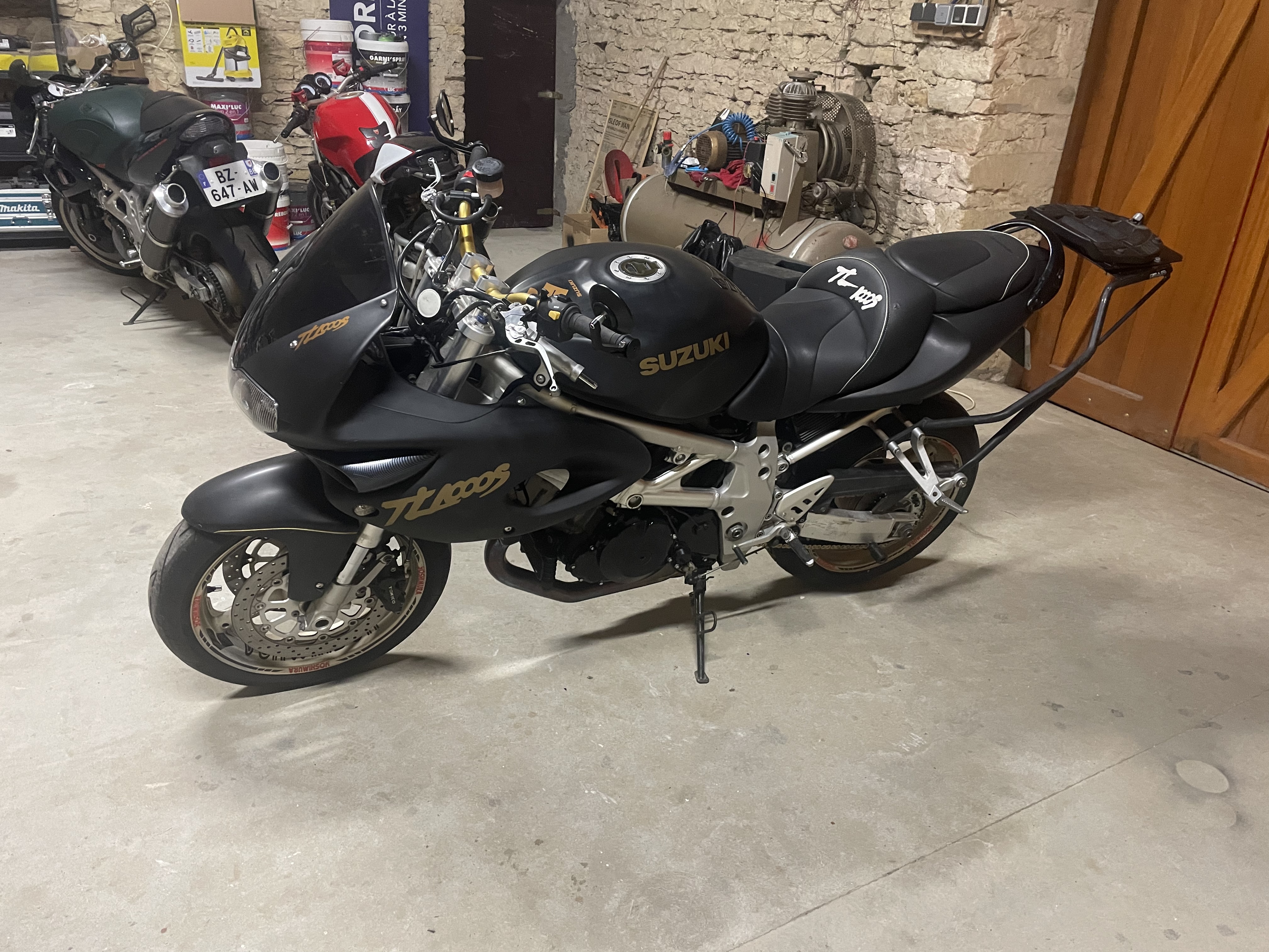

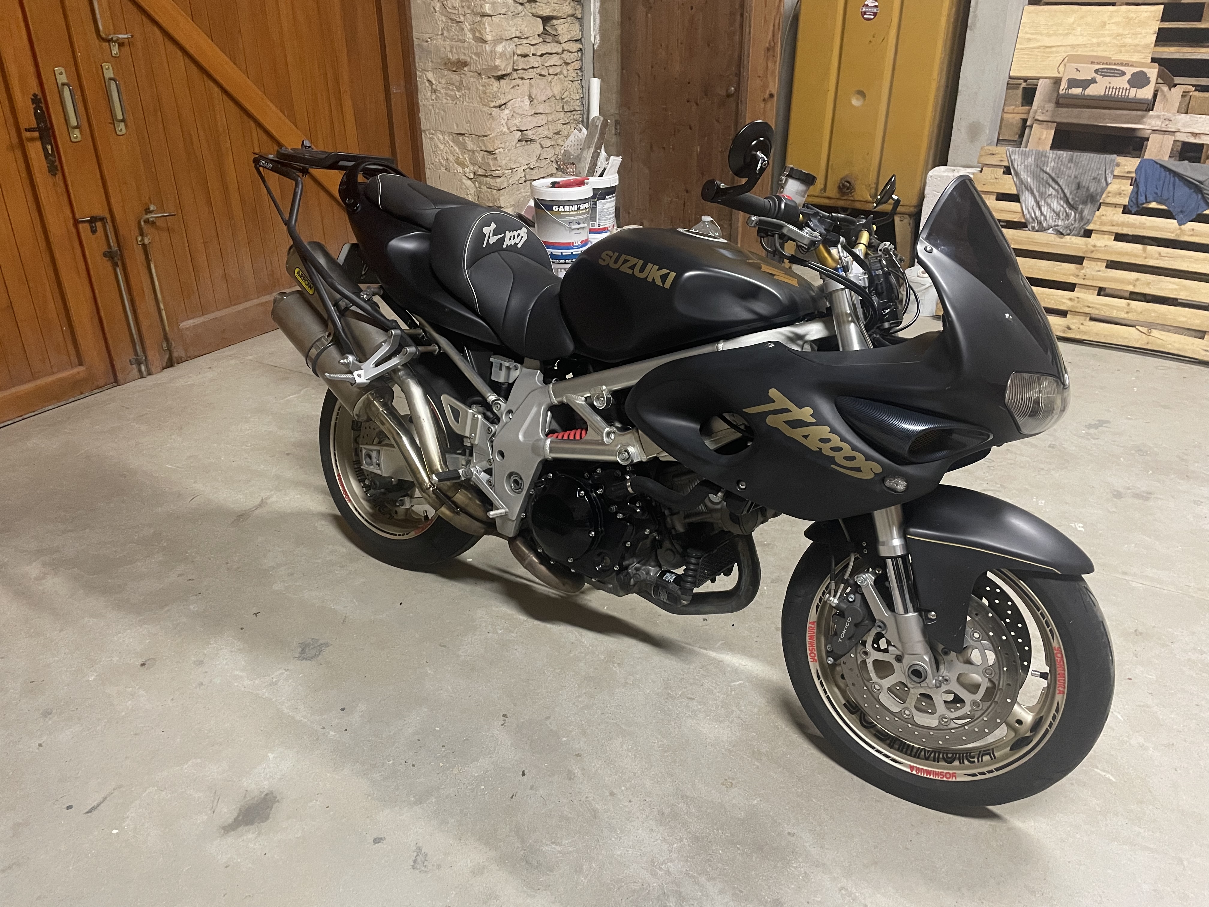

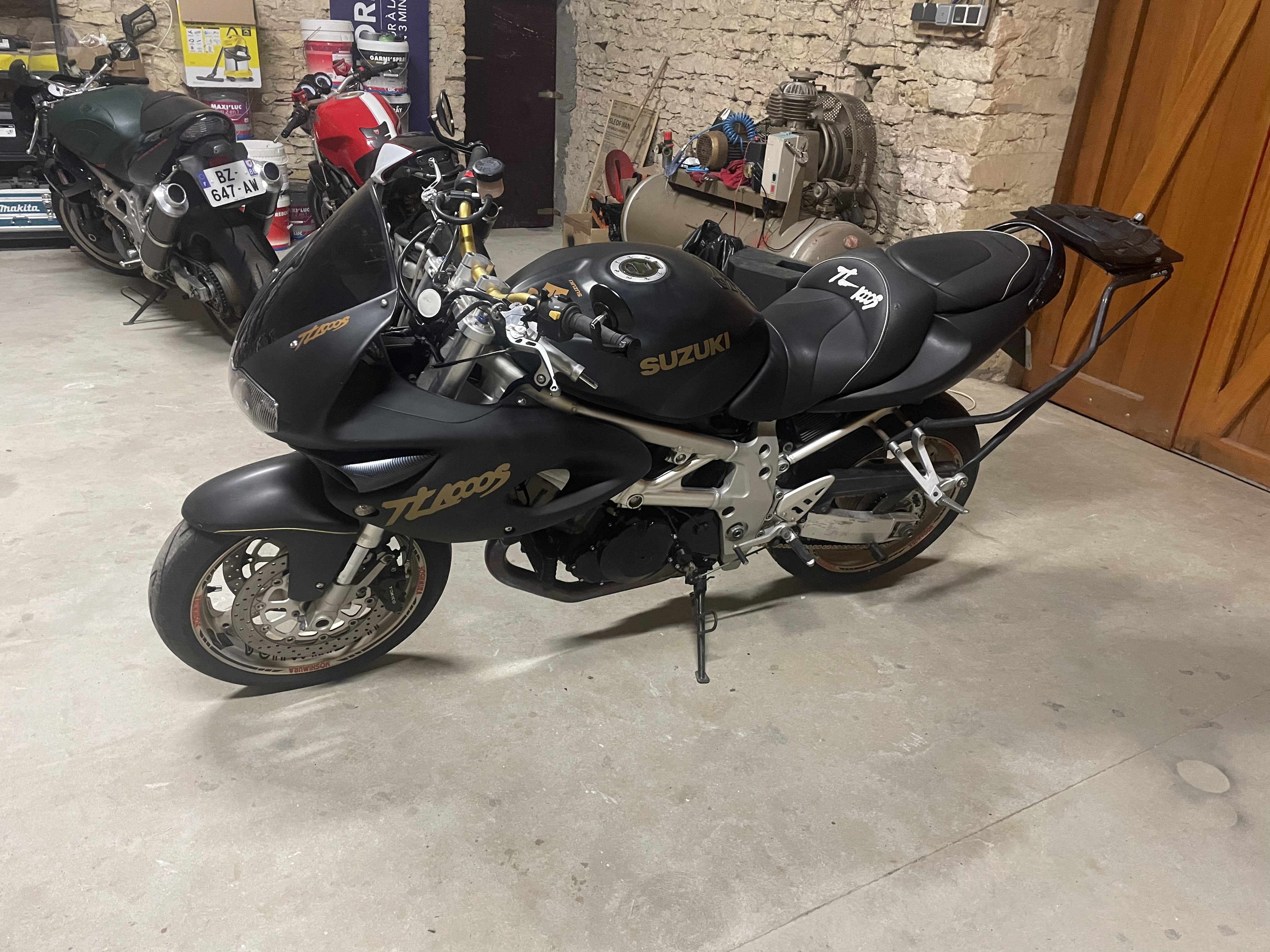

Sinon il y a une nouvelle à la maison!
J’ai repris un S que je viens d’équiper pour faire des roadtrips
Model 97, 54000 km toute d’origine sauf le grand guidon
Je lui ai mis:
La ligne double silencieux
Selle confort
Et tout le nécessaire de bagagerie
Y a plus qu’à rouler maintenant

Message par L'Bourrin » 26 mars 2023 21:52
sympa... c'est déjà du roadtrip sportif ! :D
Juste, pas trop charger dans le top case... non ?
