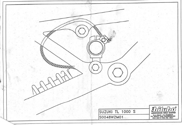

Salut, je viens d'acheter un amorto Bitubo car tout le monde en dit du bien.
J'ai juste un petit problème :( ,
J'arrive pas à le monter malgrés la notice fournie avec, faut dire qu'elle est un peu light !!!!!
Quelqu'un peut il m'aider en me conseillant pour le montage svp!!!
D'avance merci

Pour en revenir au Bitubo j'ai trouvé le mien chez Motoshop. 10% de réduc + pas de frais livraison = 535€.
En ce qui concerne le montage bah c'est tout simplement chiant à faire, j'y ai passé la moitié de mon après-midi et j'ai un peu abimé le gainage du ressort en le passant. Ce n'est qu'esthétique mais ça fait chier pour un truc neuf.

c'est ma concession qui me l'a monté mais ils m'ont quand même bousillé tout le gainage du ressort ! Pour une facture de 700€ ca fait chier !
(je pense que le truc c'est d'enrouler l'amorto dans un tissu avant de le passer... note aux futur bitubistes ;) )

moi j'ai plus galere a attacher cette putain de bombonne que de monter cette amorto quand le cul est demonter il passe tout seul
