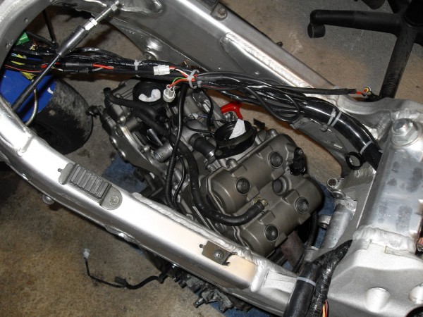

Bon voila le coupable sorti du chassis. :bounce:

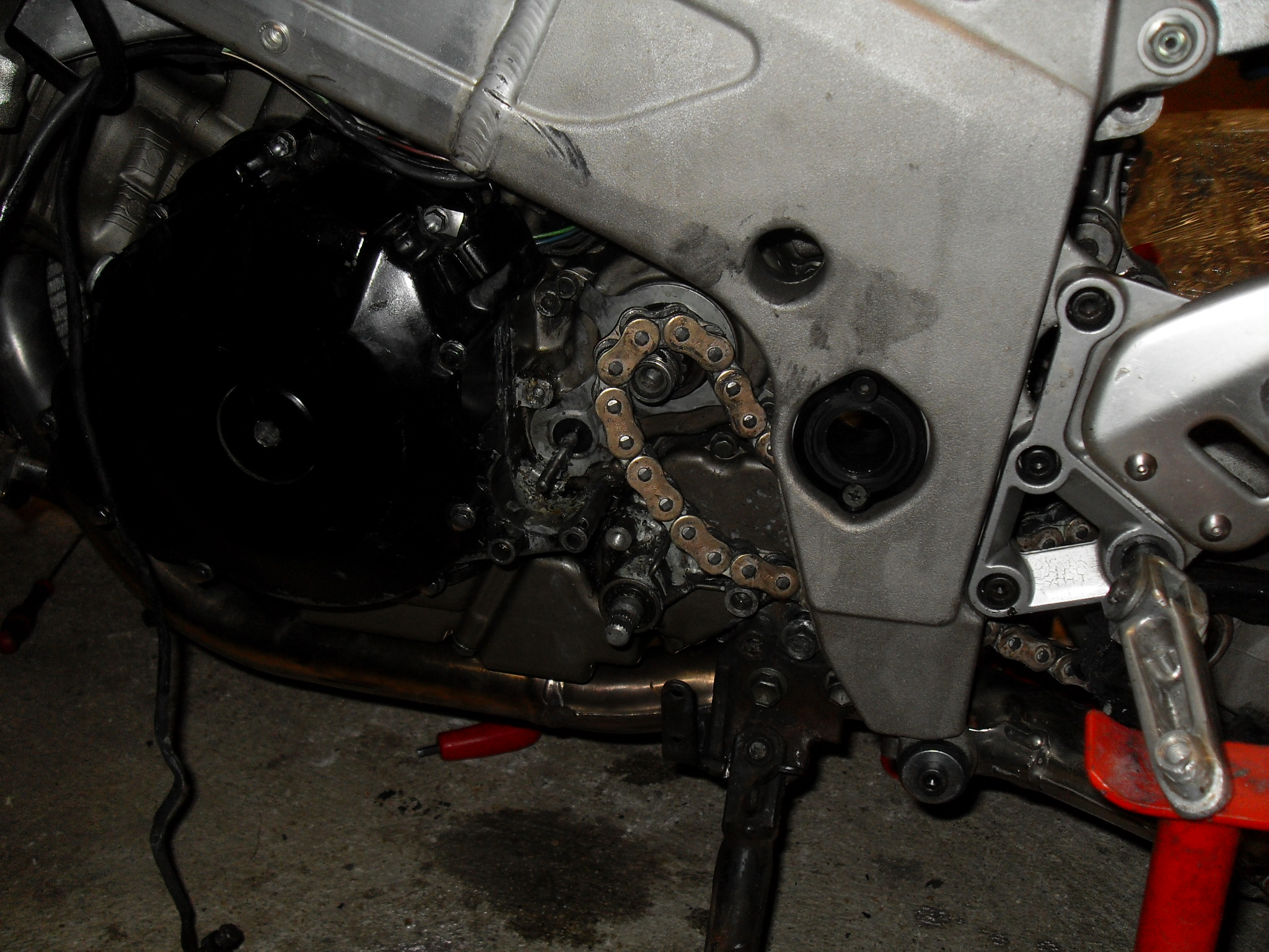

Note pour plus tard, penser à placer la chaine autour de l'axe de sortie de boite quand on remet un moteur dans le chassis... :sad5:
Plus qu'a tout redémonter, elle était finie. :evil: :evil:

Eudes a écrit :Note pour plus tard, penser à placer la chaine autour de l'axe de sortie de boite quand on remet un moteur dans le chassis... :sad5:
un maillon à sertir et basta.... :cyp:

Pour les solutions qui marchent:
- redémonter le moteur
- resertir la chaine comme le dit benben
- ou démonter le bras osc
J'ai choisi la derniere, vu que ça me saouler de tout redémonter au niveau moteur (radia, BAA, etc...) et que j'ai pas de rive chaines. :lol:

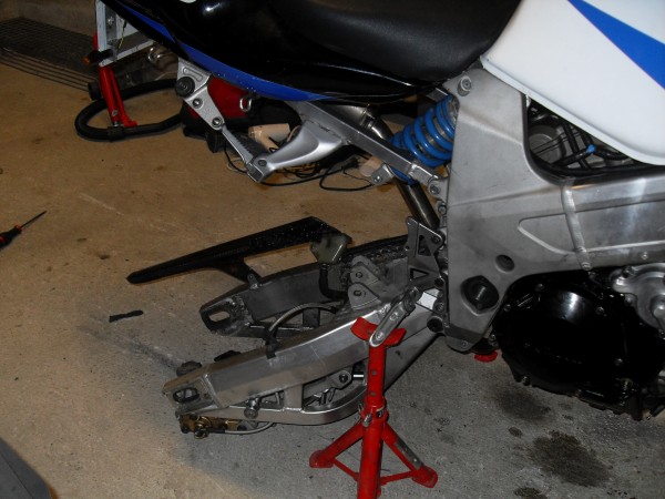

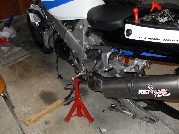

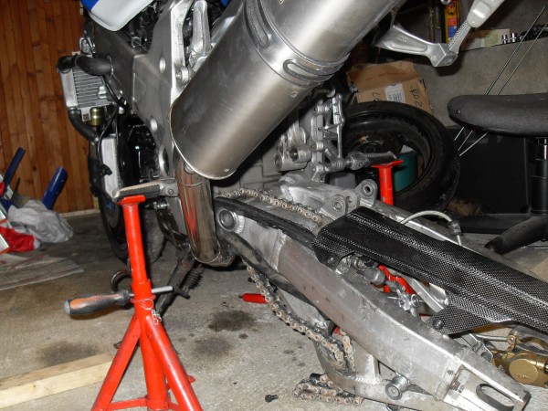

Faut démonter:
- la ligne droite
- inverser les reposes pieds pour s'appuyer dessus
- retirer l'axe de BO et de l'amorto arriere
Voila ce que ça donne:
PS: toutes autres solutions ne marchent pas (ex: redécaler le moteur dans le chassis, on ne gagne pas assez pour refaire passer la chaine en 530) :twisted:
