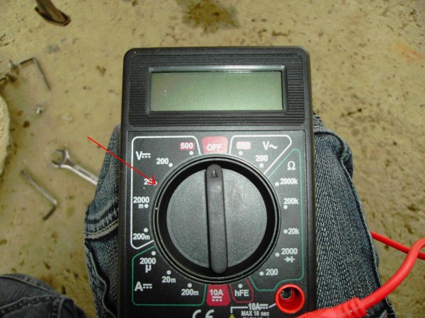

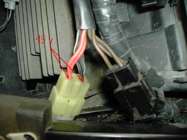

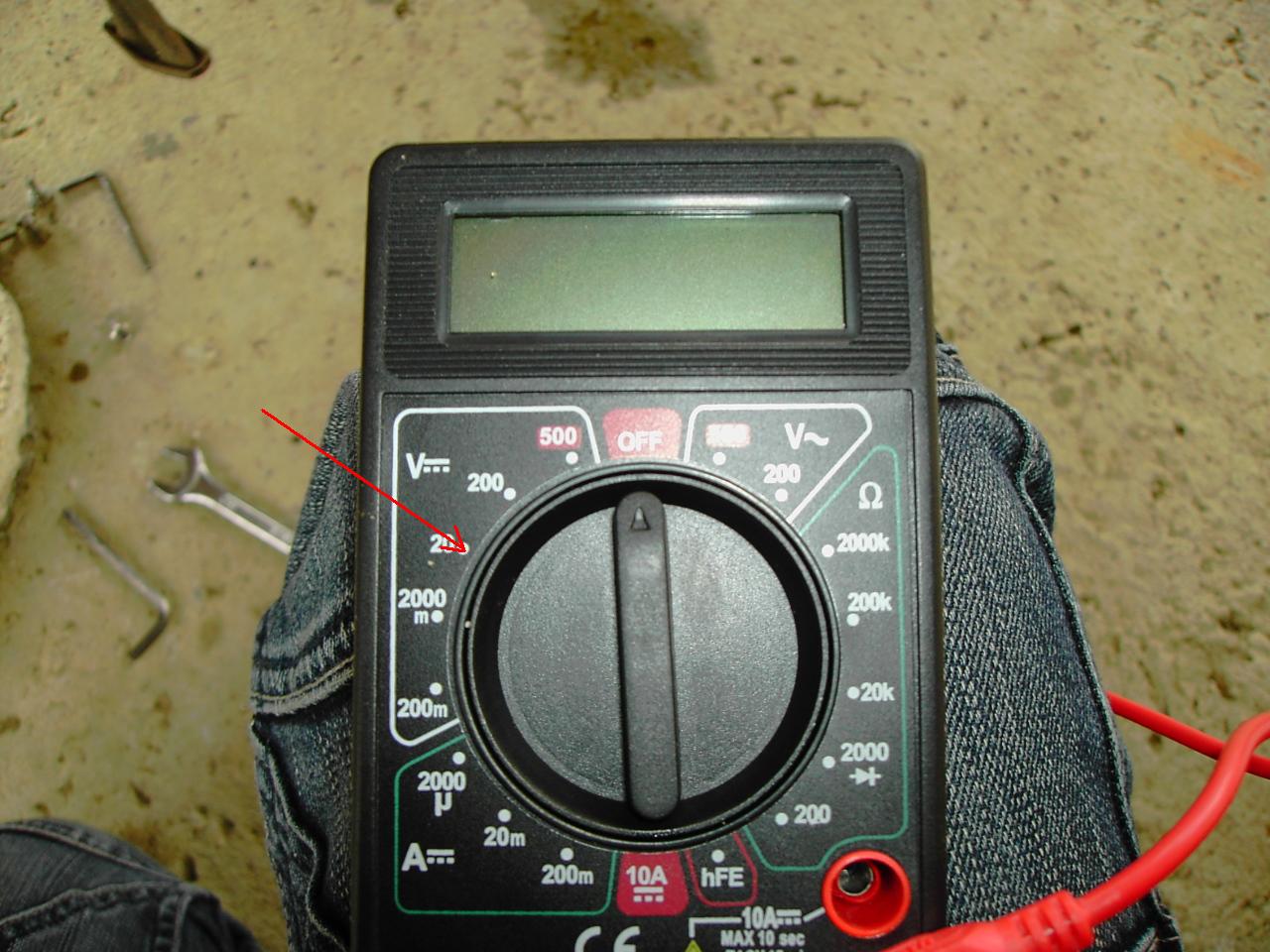

bon déja ce matin ma batterie est resté en charge toujours 12 V :) et dehors et branché sur la moto ! donc pas si morte que ça , j'avais juste laisser débrancher le régulateur totalement ! ensuite sans mettre le contact j'ai pris la tension ici " voir photo " et j'ai 12V aussi est ce normal alors qu'il n'y a rien d'allumé?? :?

T'a voulu mesurer la tension de la batterie avec la position ampèremètre :lol:
Gaff, avec du bol , c'est juste le fusible à l'intérieur du multi qui est hs.
La position ampèremètre met en court circuit les deux connecteurs rouge et noire, le courant peux donc passer complètement, il n'y a presque pas de résistance (tension nul, courant maximum).
La position voltmètre isole les connecteurs rouge et noire, et mesure uniquement la tension électrique ou potentiel de charge (tension maximum, courant nul = aucun risque de cramer quoi que ce soit), la mesure de tension est donc une mesure qu'on doit toujours privilégié lors d'un dépannage (pas dangereuse pour le matériel).
Pour faire simple, la puissance électrique est transporté par le courant, la tension donne juste le potentiel maximum de courant qui peux être débité par le générateur (alternateur, batterie, ...)
Au final, le courant électrique dépend du potentiel (=tension) de ton générateur et de la résistance de ton récepteur (quelques poignées de ohms pour une ampoule 12v, et presque 0 pour un fil ou un multimètre en position ampèremètre)

Oui, c'est normal que tu es 12v, car si tu remontes ces fils dans le faisceau sur le schéma de la rmt, tu te retrouves aux bornes de la batterie.

non je l'avais mis a cette position !! :? :? p'têtre mieux que j'arrête !! :mrgreen: :mrgreen:

Message par motardsapien » 07 févr. 2010 11:57
RominouF a écrit :Oui, c'est normal que tu es 12v, car si tu remontes ces fils dans le faisceau sur le schéma de la rmt, tu te retrouves aux bornes de la batterie.
ah okay !! :angel4:
