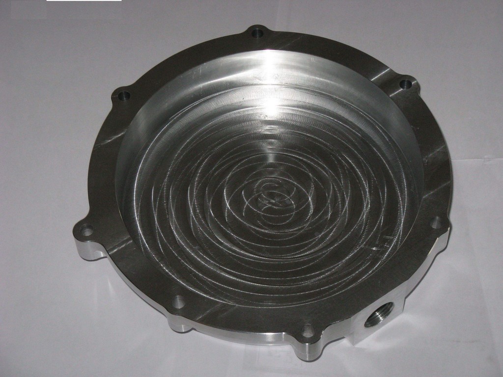

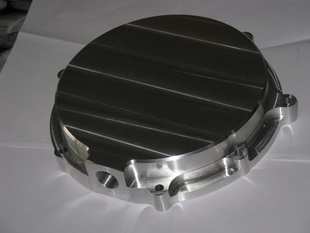

bon j'en revient
niveau écriture il peut faire pas mal de de police de traitement de texte
comme sur la photo.
pour l'usinage du lettrage il fait que les contours , car certaine police ne lui permette pas d'usiner le milieu des lettres.
A voir en fonction de la police demander.
il vas êtres limiter en hauteur car le logiciel calcul la longueur en fonction de la hauteur et vis versa.
le partie central vas faire dans les 180 de diam pour l'écriture .
EX:13.45 cm L X 2.03 cm h
il a la possibilité d'usiner le lettrage en cercle , du style V-TWIN en haut et SPORT CLUB en bas
pas de souci pour la rainure il peut la faire pour le joint torique d'origine.

une photo du modèle, je sais pas si ça peut l aider:

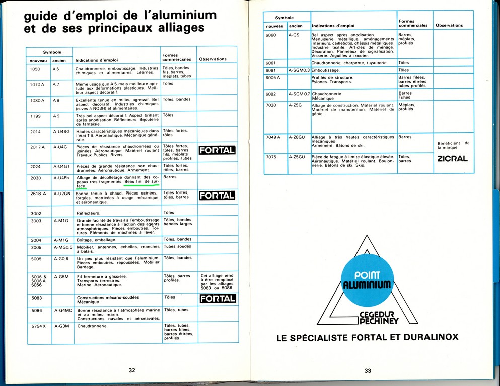

matière ses de l'ALU 5083
cool pour les nouvelles photos cobrakiller
Re: carter d 'embrayage maison
Message par cobraKiller » 16 janv. 2012 15:52
Aluminium 5083 is known for exceptional performance in extreme environments. Aluminium 5083 is highly resistant to attack by both seawater and industrial chemical environments.
Aluminium 5083 also retains exceptional strength after welding. It has the highest strength of the non-heat treatable alloys but is not recommended for use in temperatures in excess of 65°C.

il se renseigne avec son fournisseur
pour le 5083 ou le 2017 et le 6082
je lui est dit une réponse dans la journée

Message par HAYA45 » 19 janv. 2012 17:38
donc le 5083 c'est -165° à + 260°
donc aucun souci pour nos moteurs
