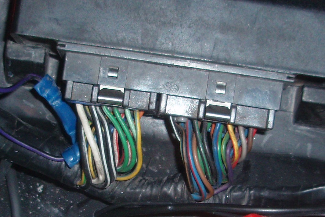

je detterre pour que vous puissiez eclairer ma lanterne:
en ce qui concerne le -mod j'ais deux cosse noire et plusieurs fils noir/blanc qui en sortent; lequels choisir sur le S?

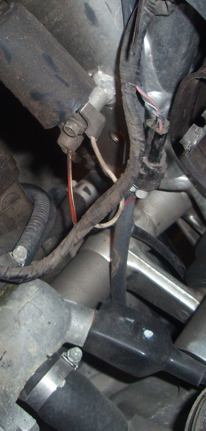

pour ce qui est du -mod je n'ais que deux fils qui sortent des bobines avec un commun orange/blanc (le + je pense) et puis un fils blanc sur la droite et un fils noir sur la gauche.
donc quel est la difference avec la version du R de EUDES qui a trois fils a chaque bobines??
merci d'avance!

J'ai fait un - et un + mod, d'où les 3 fils (et le relai). Ce que tu montres est le + mod.
Pour le fils a repiquer, il faut que tu suives ton faisceau pour savoir lequel prendre (cf schéma électrique du manuel d'atelier)
