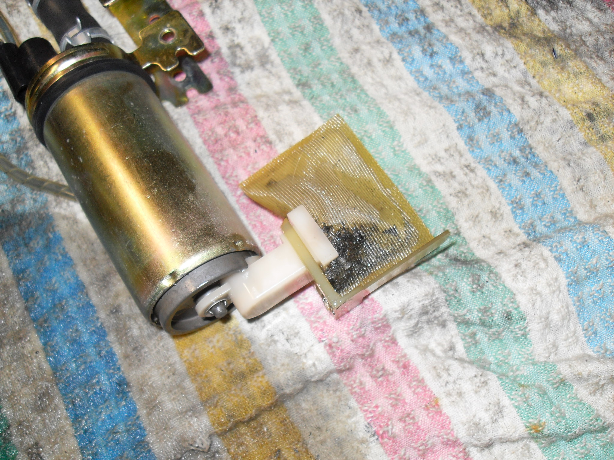

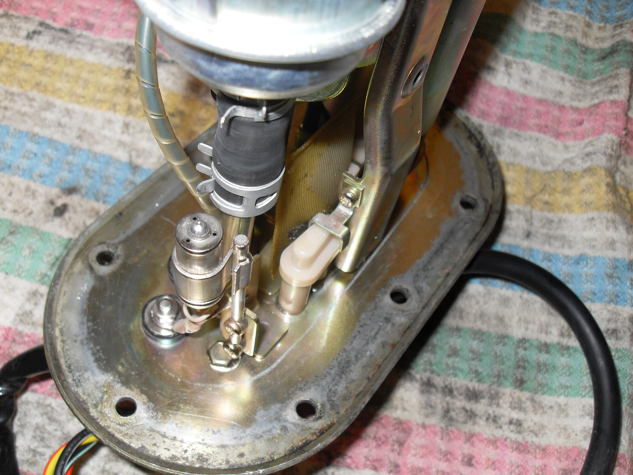

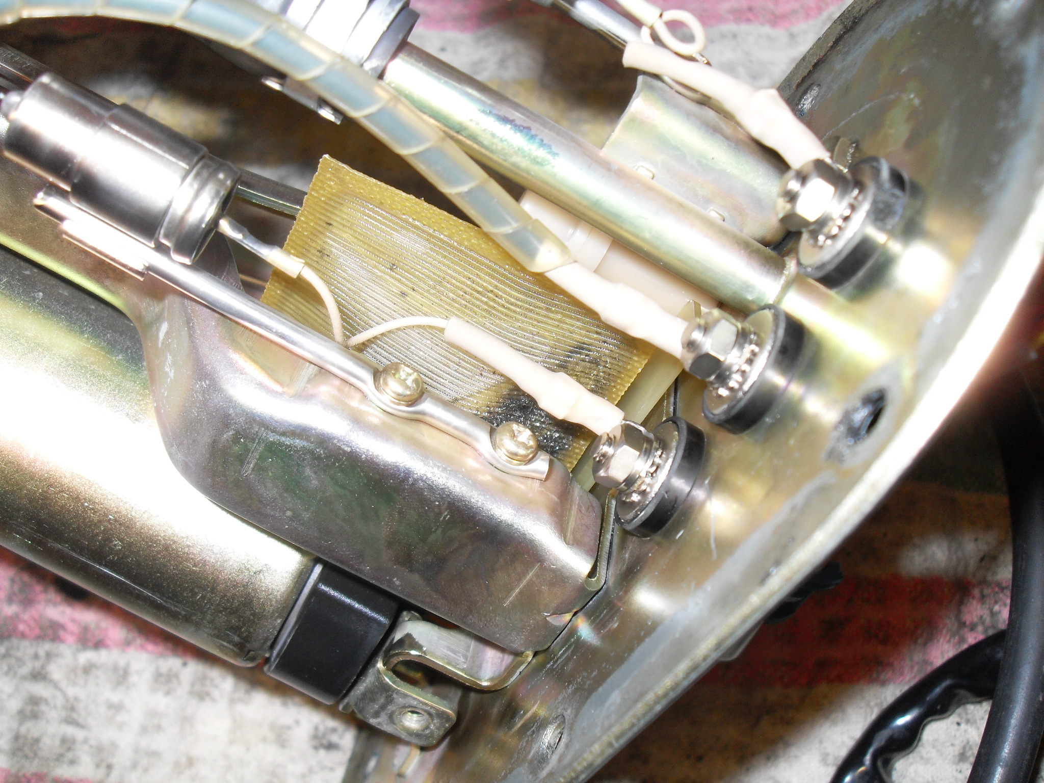

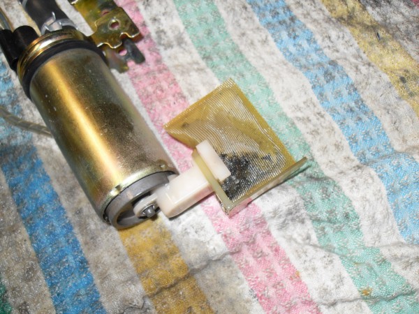

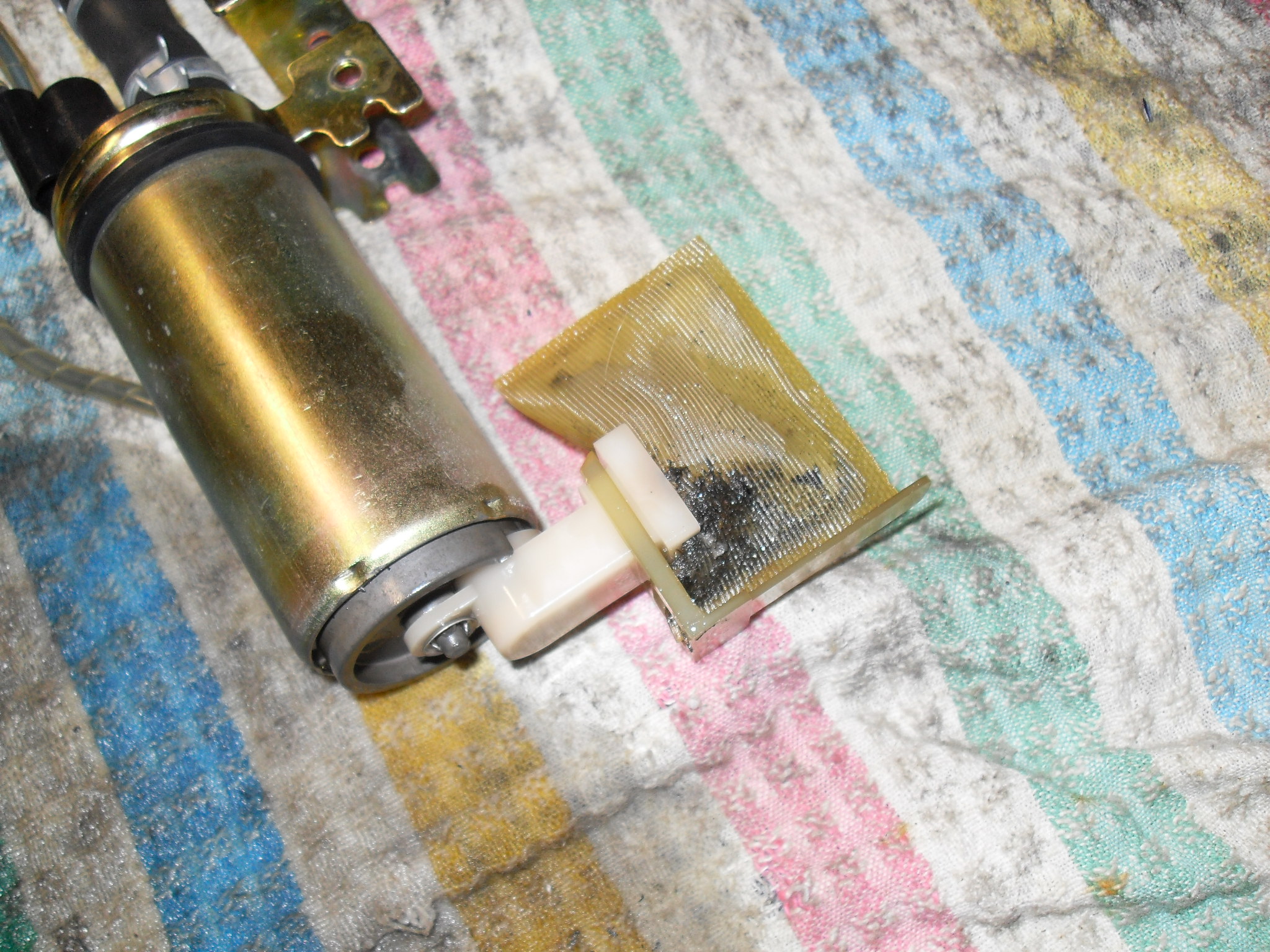

Bon après un filtre a essence neuf, un kit joint neuf, la moto a toujours du mal a démarrer a froid avec le réservoir qui lui ait destiné.
Encore heureux que j'en ai un deuxieme complet pour rouler. :lol: :lol:
J'ai donc redémonter et voila le coupable. :evil: :evil:
J'aurai du ouvrir les yeux avant le remontage.
Messages : 2096
Re: Montage d'un TLR Street
Message par FloTLS » 06 juil. 2010 21:19
C'est clair pas tres propre ton truc la
Messages : 4088

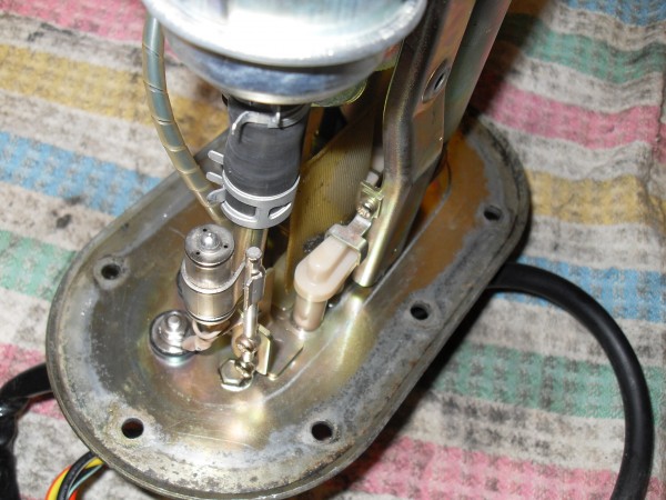

Message par Eudes » 06 juil. 2010 23:06
Après 2 bombes de nettoyant frein, c'est mieux.
Mais bon je préférerai le changer... et bien sûr, ça ne se vend pas au détail.
Reste à voir si un tamis de BMW pourrait se monter:
http://www.roule-toujours.com/boutique/ ... m=15&pag=2" onclick="window.open(this.href);return false;
La seule chose qui m'embete est le sens d'aspiration, d'origine ca aspire à l'horizontal avec celui de la BM, ça serait à la verticale.
Ca pourrait coller?

les tremis de GEX (K3 et sans doute d'autres) sont disponibles et ressemblent au TL (au moins dans l'allure

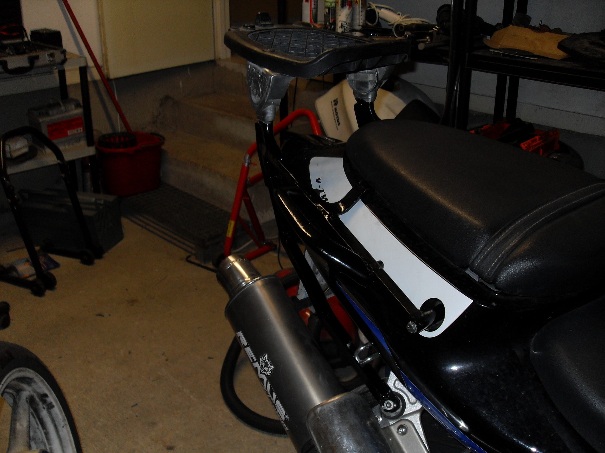

Bon j'ai solutionné le probleme de filtre avec une autre pompe a essence. J'en avais encore une en rab'. :lol: :lol:
Sinon voila le nouvel accessoire du street:
:thefinger:
MaGaX
Messages : 1271
département : 44
Moto(s) : 1198S / DRZ400SM
Localisation : Nantes(44)
Message par MaGaX » 12 juil. 2010 16:31
Ouaaah un aileron ! :mrgreen:
