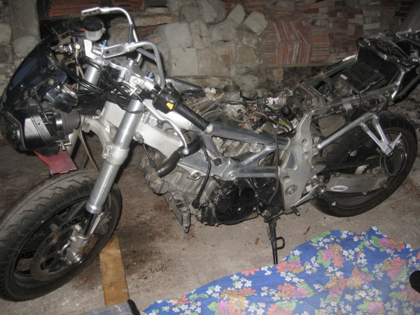

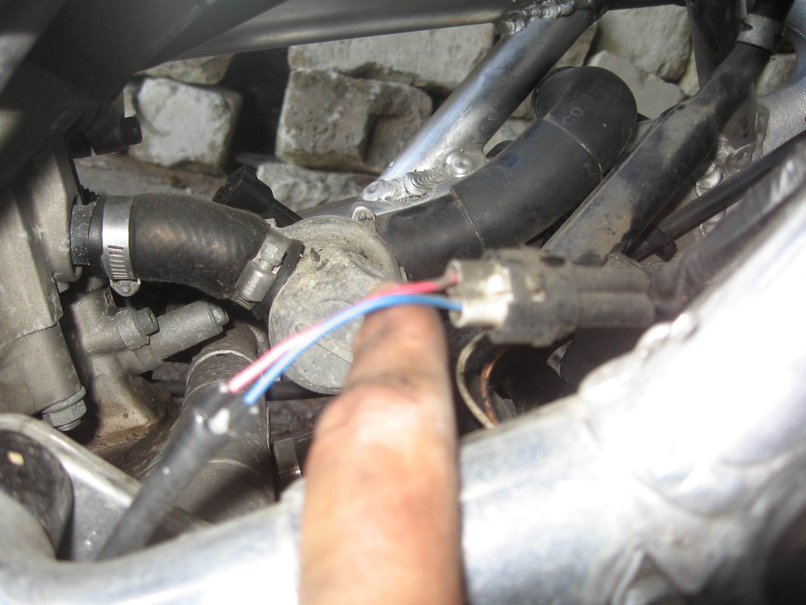

Je vais retenter le shunt plus tard parce que là la moto est en partie démontée...
voir 3éme photo ci dessous ...
Il faut savoir que l'indication CHEC apparait tout le temps (depuis que j'ai serré) même sans faire le shunt. (Ainsi que le symbole de l'arrosoir qui clignote)

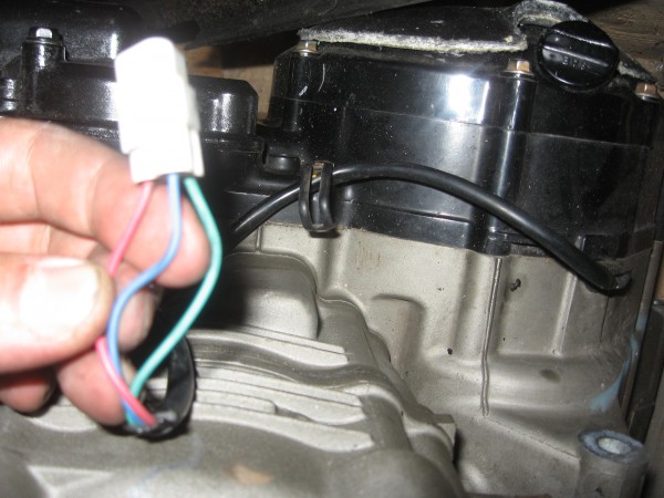

J'ai un deuxième problème dont je me suis aperçu tout à l'heure, je crois que mon TL est en fait une version 97 et j'ai récupéré un moteur de TL de 98.
Visiblement tout va bien se monter SAUF une prise (voir autres photos plus bas) qui correspondrait (si je me goura pas) au coupleur du conducteur du contacteur de position des vitesses.
J'ai un branchement à 2 fils sur mon TL
et une cosse avec 3 fils sur le nouveau moteur :?
Du coup je sais pas quoi faire...
Je pense ne raccorder que les 2 fils que j'ai et isoler le troisième, mais je ne sais pas si c'est la bonne solution.
Merci ! :mrgreen:
3 fils sur le moteur de 98 que j'ai acheté

Il reste encore le moteur, mais ça ne va pas durer
Enfin...

je crois que le mieux est de récuperer le capteur de boite(derriere l'embrayage) de ton ancien moteur. :wink:

Pour le capteur je vais certainement faire ce que tu me dis WilliamTLS.

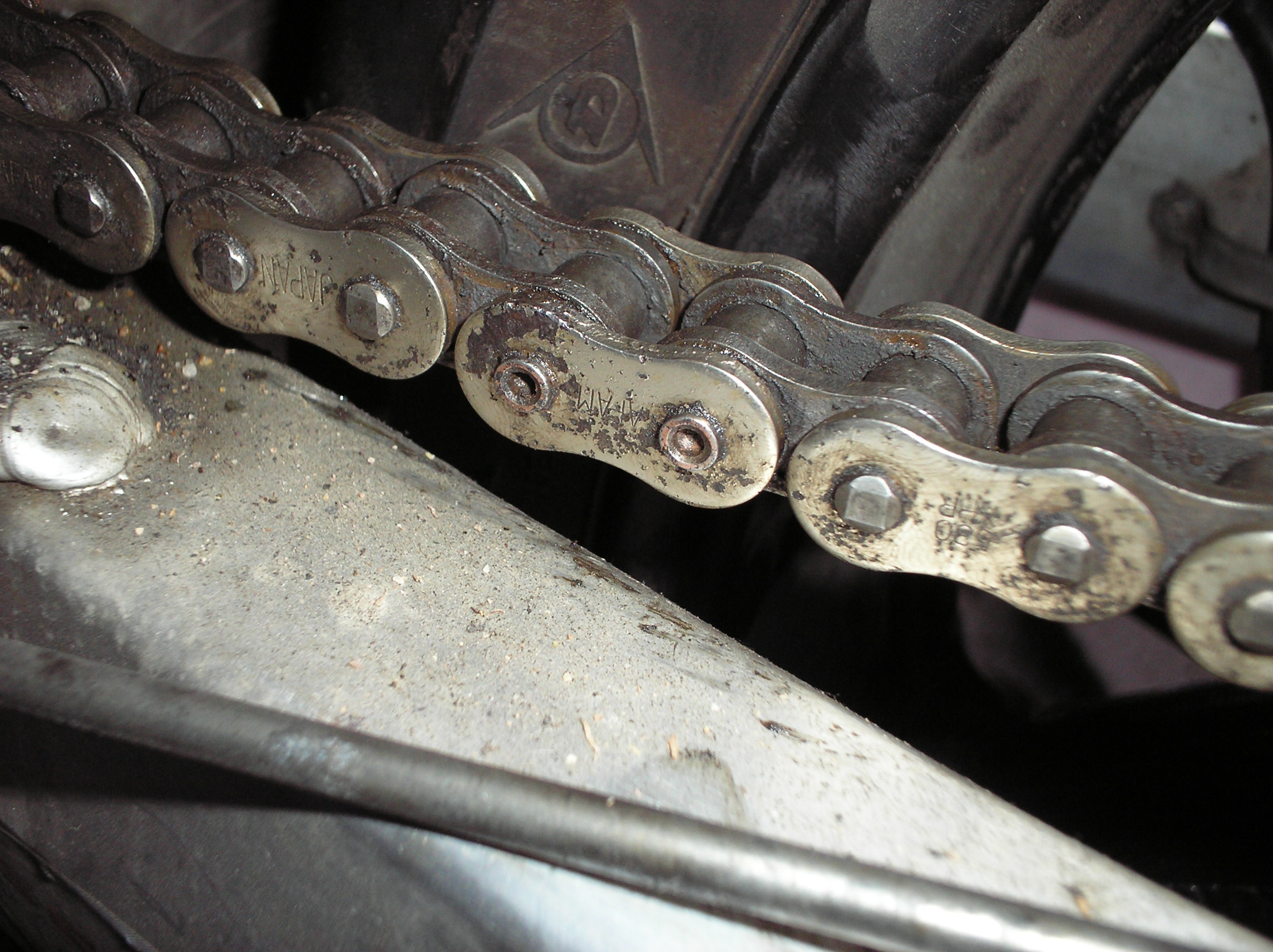

J'dois être con, mais j'arrive pas à comprendre pourquoi t'as besoin de démonter la chaine pour sortir le moteur !?
Enfin, si c'est vraiment le cas, il te faut un rive et dérive chaine. La procédure : meuler les deux têtes de rivets d'un maillon, utiliser le dérive chaine pour sortir les rivets. Ensuite au remontage de la chaine, il te faut un maillon à certir et un rive chaine.

Ce qui est étrange c'est que j'ai un maillon différent sur mon TL un qui ne ressemble pas aux autres, je pense que celui-ci doit pouvoir se démonter/remonter mais alors comment ?!? j'ai une photo si ça vous dit...
Et voici le maillon différent des autres... Etrange...
