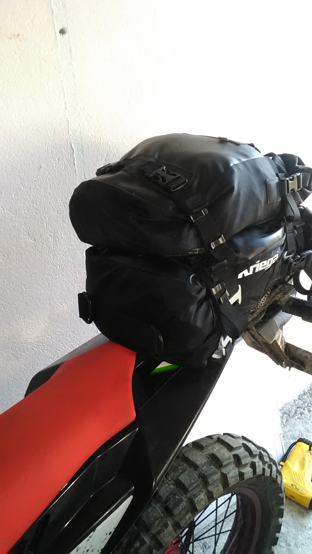

A part ça, deux petites modifs à venir pour l'hiver.
La première, c'est la fixation (enfin) d'une bagagerie, parce que ça me manque vraiment.
J'ai découvert que Kriega proposait des attaches à visser directement sur le plastoc.
Suis bien mûr pour tenter ça moi !
Manière de pouvoir emporter 3 outils... et une combarde de pluie :lol:
Avouez que ça fait envie, non ? :love4:

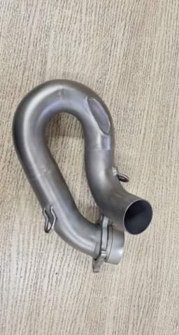

Au passage t’en profites aussi pour faire une révision de la brêle et te rendre compte que ta ligne titane s’est percée à force de frotter sur le ressort d’amorto….
Heureusement grâce à la magie d'internet et des groupes de passionnés, le problème et vite (et très bien !!) réparé et la ligne peut reprendre sa place...

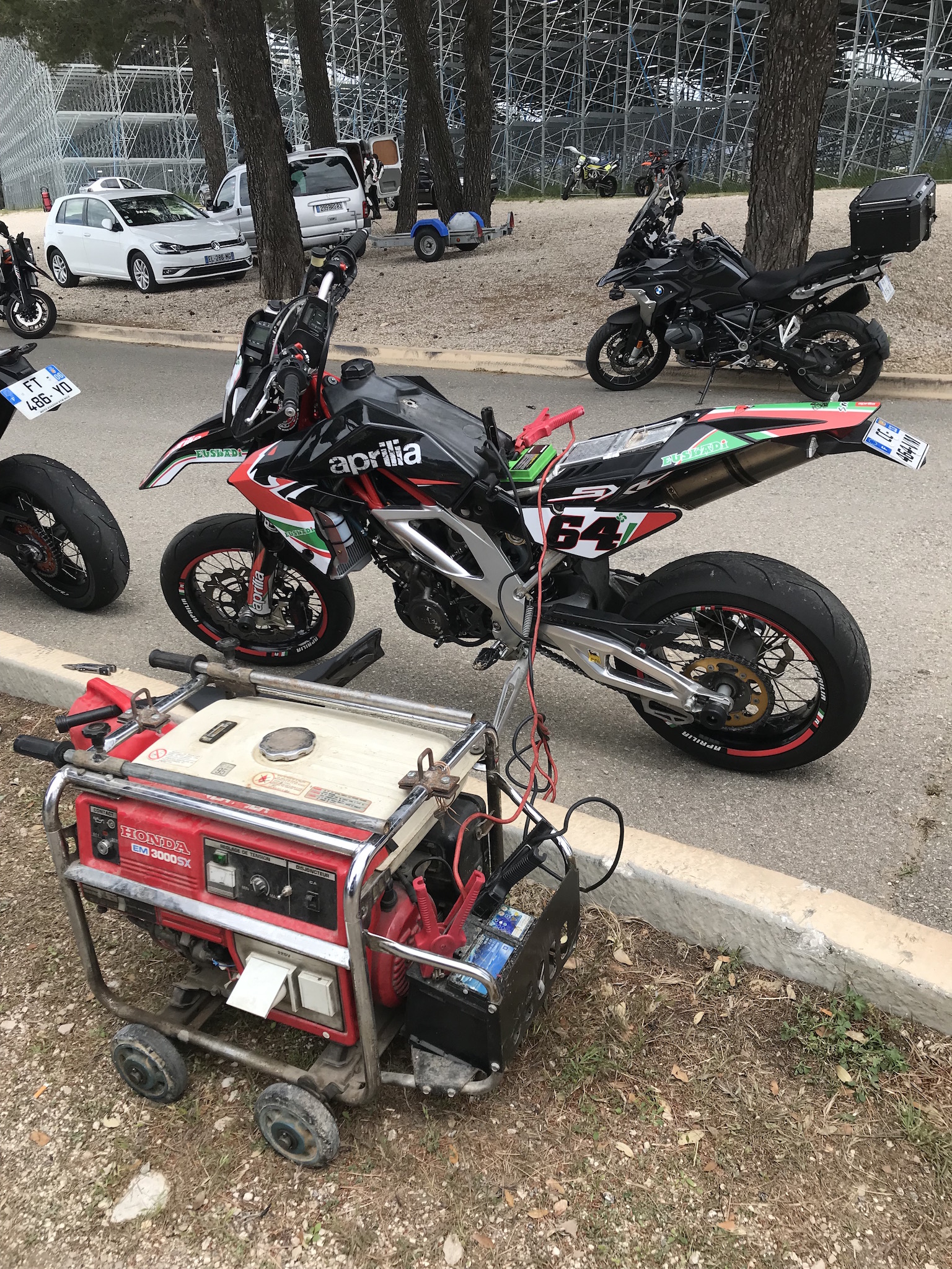

Bon, tant pis pour le radia pour cette fois, trop envie de rouler avec les potes,on remonte le bazar et direction le Driving Center pour aller s’amuser avec les potes !
On bricole donc une solution temporaire, ça fera bien l'affaire, en attendant que le radia soit prêt.....
Au passage, j'en a aussi profité pour un installer un compteur complémentaire KOSO EFI pour (sa)voir si ce fameux radiateur fait (enfin, fera, à ce stade), son office...
Et donc aller chercher la température d'eau sur la culasse, et la température d'huile à la place de capteur de pression.
Et au passage aussi un raccord rapide pour retirer le réservoir sans abimer le raccord rapide ( en plastique :? ) d'origine.
Bon, bref, même si la bécane était à moitié finie, et que c'était en pneus route, ça faisait quand même bien plaisir de retrouver les potes !!
Une belle journée ma fois mais forcément…. avec une Italienne… il faut toujours qu’il se passe quelque chose pour que l’on puisse se foutre de ta gueule au bar :)
