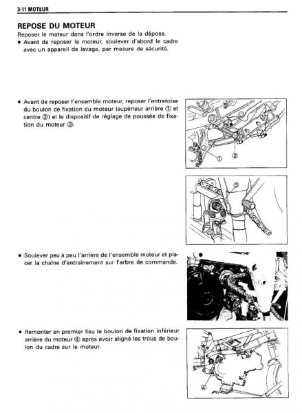

Le moteur bouge, il descends mais je ne vois pas comment ça va pouvoir passer au niveau de la chaîne...
( je dois être con )
La doc technique ne parle pas du démontage de la chaîne ni de la béquille d'ailleurs, pourtant j'ai bien l'impression que ça va coincer si je ne les enlève pas.

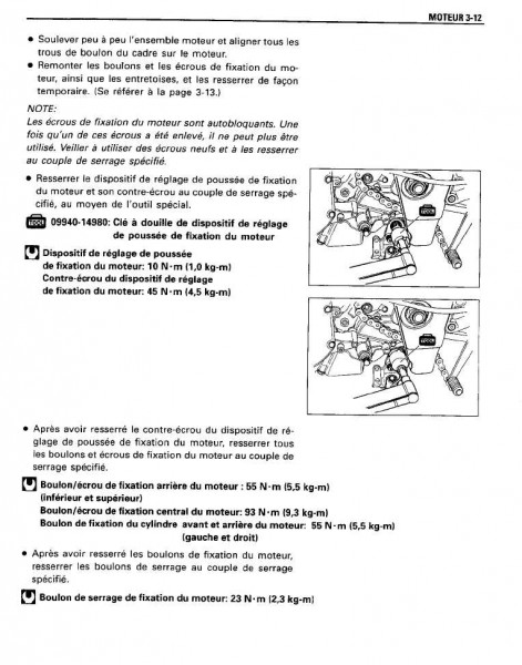

Aussi, il y a un écrou de réglage spécial pour la fixation arrière du moteur et biensûr je n'ai pas cet outil) est ce que quelqu'un a cet outil et surtout est ce que ce quelqu'un peut me le prêter ? (Je paie les frais de port bien entendu ! )
Merci !
Merci !

Pas besoin d'un outils spécial, marteau et tournevis, ça doit se dé-serrer.

Oui pas de problème pour le déserrer, mon problème est de le resserrer au couple... Sans outil ça ne me parait pas faisable.
Mais la technique du tournevis marche bien !

Comme promis dernières nouvelles, J'ai enfin trouvé le temps de remonter le moteur dans ce foutu cadre, resserre tout ça au couple et Miracle tout baigne !
ça craque du premier coup !
