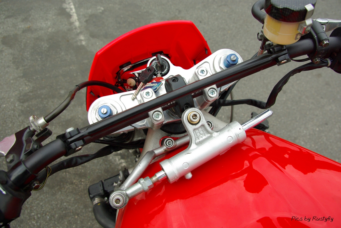

- GHOSTDRIVER
- Messages : 6190
- département : 38
Re: rallyefication de mon TLS
comme vous avez pu le lire , je suis interresse par cette modification;
J'en ai discute vendredi avec Goeland , la conclusion qui s'en est tire et qu'en gardant la fouche et les carenages d'origine ,le montage etait tres difficile voir "presque" impossible.
(j'ai une idee,mais pas encore verifie )
alors apres une bonne nuit de sommeil , j'ai pense a ce montage mais en plus recule sur le reservoir :
- goeland_
- Dinosaure du VTSC
- Messages : 6325
c'est le montage du ohlins sur le TLS
sinon le té inf de Busa a un oeillet pour mettre un amortisseur au niveau du té
et il est "compatible" avec le TL a quelques détails près (butée à revoir)
- Eudes
- Tapette en TLR
- Messages : 4088
Y a des bagues a serrer sur le tube de fourche pour faire support d'amorto.

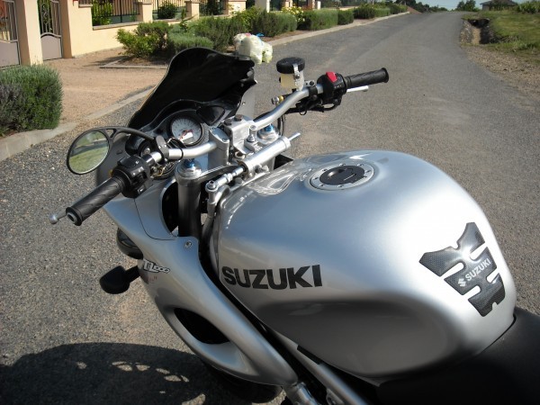

- remi69
- En panne
- Messages : 4021
- département : 69
- Moto(s) : ??????????
et pourquoi pas un truc comme cela ?
- williamTLS
- 40 - premier podium
- Messages : 6518
- Moto(s) : TLS,CéBèRk,R69
parce qu'ils sont vilains tes gros boulons!
disons que quand tu as gouté à la facilité de lever ton reservoir sans que ça te prennes 3/4 d'heure t'as pas envie de remettre ces supports de bric et de broc d'origine,meme modifiés!
- remi69
- En panne
- Messages : 4021
- département : 69
c est vraie que pour le s vis c est pas terrible
- Clarkie
- Messages : 17
- Inscription : 28 juil. 2009 10:33
- département : 42
- Moto(s) : TL1000s
Salut à tous,
pourquoi tout simplement ne pas faire faire une pièce comme celle-ci?
Il me semble que cela est plus joli que les vis de remi69...eventuellement les faire faire ne serait pas forcément un problème. Pis ptetre que ca existe deja en standard chez un bon fabricant?
