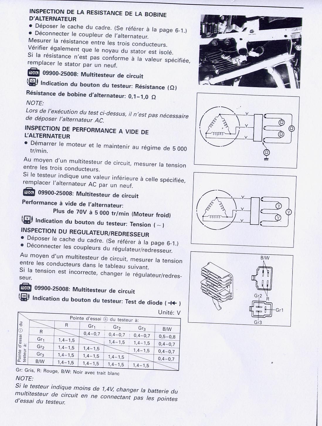

je vais faire,merci,j'avoue qu'en electricité rien n'est acquis pour moi,je galere très facilement,c'est trop abstrait :oops:
en attendant j'ai fait la journée et rien,toujours à 12;5v la batterie.
pour les resultats obtenus en testant le régulateur ça te dis quelques chose?!

pour tes valeur de regul, faut comparer a ce tableau la :
mais en mode diode, pas en mode resistance
ca te donne une tension fournie par la pile de ton multimetre
en principe, pas besoin de se faire chier avec ce tableau a la con ou tu trouve pas forcement les meme valeurs alors que le regul est bon ...
avec la tension en sortie du regul a 5000 tours, t'es vite au courant d'ou vient le prob apres avoir mesure les tensions de l'alternateur en ALTERNATIF
concernant les courants de fuite c'est en mA (Ampere) et vu ton niveau, je te conseille pas de te mettre sur ces unites la, tu risquerais de peter des fusibles (sans me moquer)
