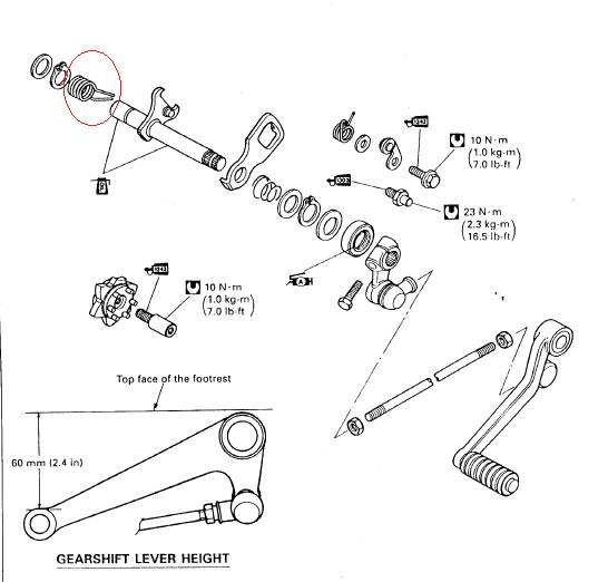

Re: probleme de boite
Message par missa.1000 » 04 févr. 2009 04:02
c'est celui ci !! c'est pas trés compliqué a faire
Message par missa.1000 » 04 févr. 2009 04:11
il me semble que c'est celui qui doit etre entouré sinon c'est l'autre le seul moyen de le savoir c'est de démonter quoi qu'il en soit . :roll:
si t'est pas loin de chez moi en cas je peu te donné un coup de main ! :wink:
