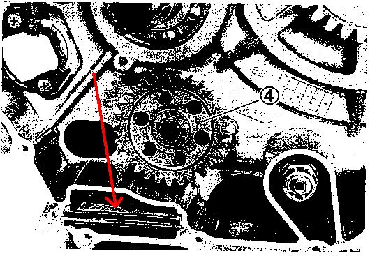

Voilà, je viens de changer de compteur et celui que j'ai acheté est livré avec un capteur de température dhuile. Ma question, c'est où le mettre. Je sais, pas mal vont me répondre ''DTC'' mais aux dernières nouvelles, je fais pas encore de l'huile.
Je sais aussi que ça sert pas à grand chose, mais puisque je l'ai, autant m'en servir non?
Je pensais le mettre à la place du bouchon qui est sous le filtre du carter d'huile, qu'en pensez vous?
Merci de votre aide.

si tu parles de la crepine grillagée c'est (a mon avis) le meilleur endroit.
de memoire la vis fait 16 mm de diametre
sinon, tu peux aussi la mettre ailleurs.....mais il faut prevoir un fil assez long :thefinger:

Merci goeland pour les infos. Je parlais de cette grille :
Et donc je voulais mettre le capteur à la place du bouchon qui est dessous.
Je vais tester cette solution en premier car pour l'autre, je n'ai pas assez de fil :thefinger:

Message par goeland_ » 27 avr. 2009 14:30
oui, c'est ca
je suis extrement curieux de connaitre la température de l'huile en fonctionnement d'ailleurs
surtout avec le S et son radiateur sans thermostat, elle doit mettre du temps a monter puis stabiliser vers ??? :?:
si tu peux me tenir au courant ? merci d'avance

Bon, j'ai enfin monté mon capteur de température d'huile.
J'ai fait un petit essai ce week end, il faut environ une dizaine de minutes pour qu'elle monte en température. Ensuite, elle varie entre 85 et 90°.
