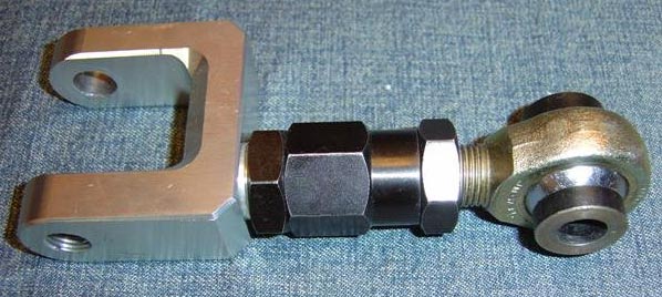

pour la partie cycle, visiblement tu as bien avancé, il manquerait une biellette réglable pour le ressort (permet de jouer sur l'assiette sans toucher au ressort ou à la fourche)

Pour la biellette de réglage de la hauteur de l’arrière quelqu’un sait ou en trouver ?

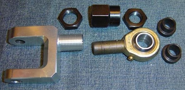

c'est cette piece
tu peux contacter ziggy999 sur tlzone, il en a peut etre encore ?
A ma connaissance en France, il y en a 2... mais elles sont sur les motos :angel4:

par williamTLS
on en croise parfois sur ebay des RHA ride heigth adjuster :wink:
c'est tout con et super fonctionnel! :mrgreen:

C’est exactement ce qu’il me faut. :love10:
Je vais essayer de voir ca avec ce ziggy. Quelqu’un d’autre en voudrait ?
