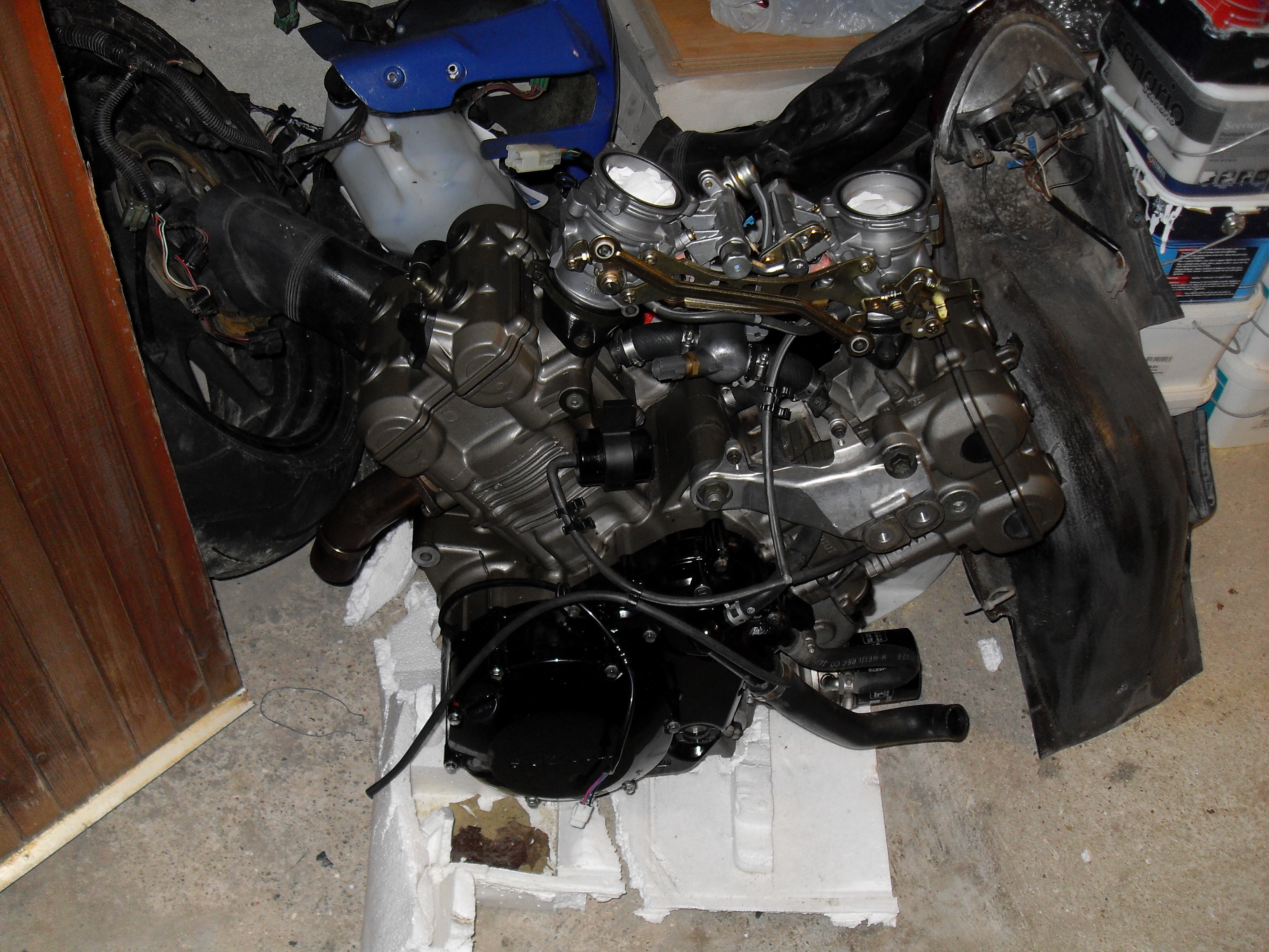

Alors les morceaux déjà engrengés au fil des mois:

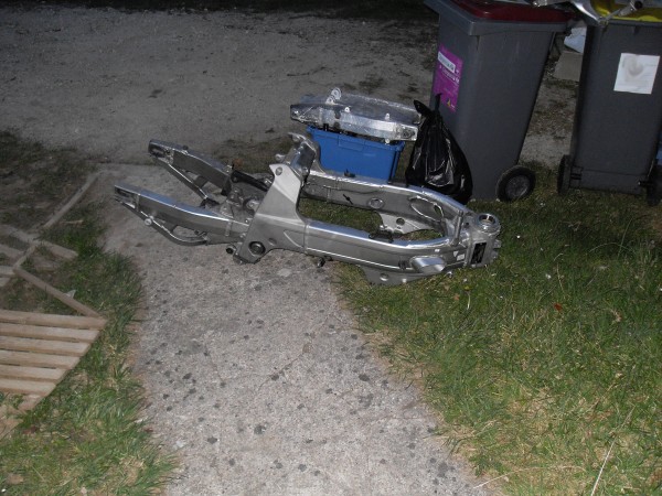

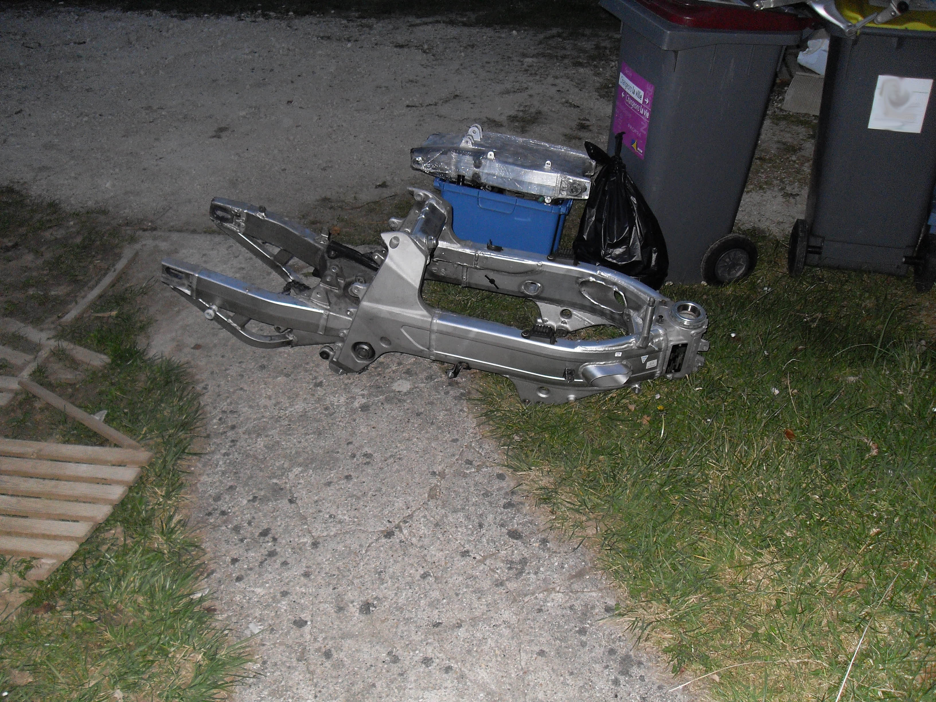

Un chassis ( coucou didle :mrgreen: )
Les excentriques de bras osc ne sont pas ceux d'origine mais des +1, on verra ce que ça donne avec un grand guidon...

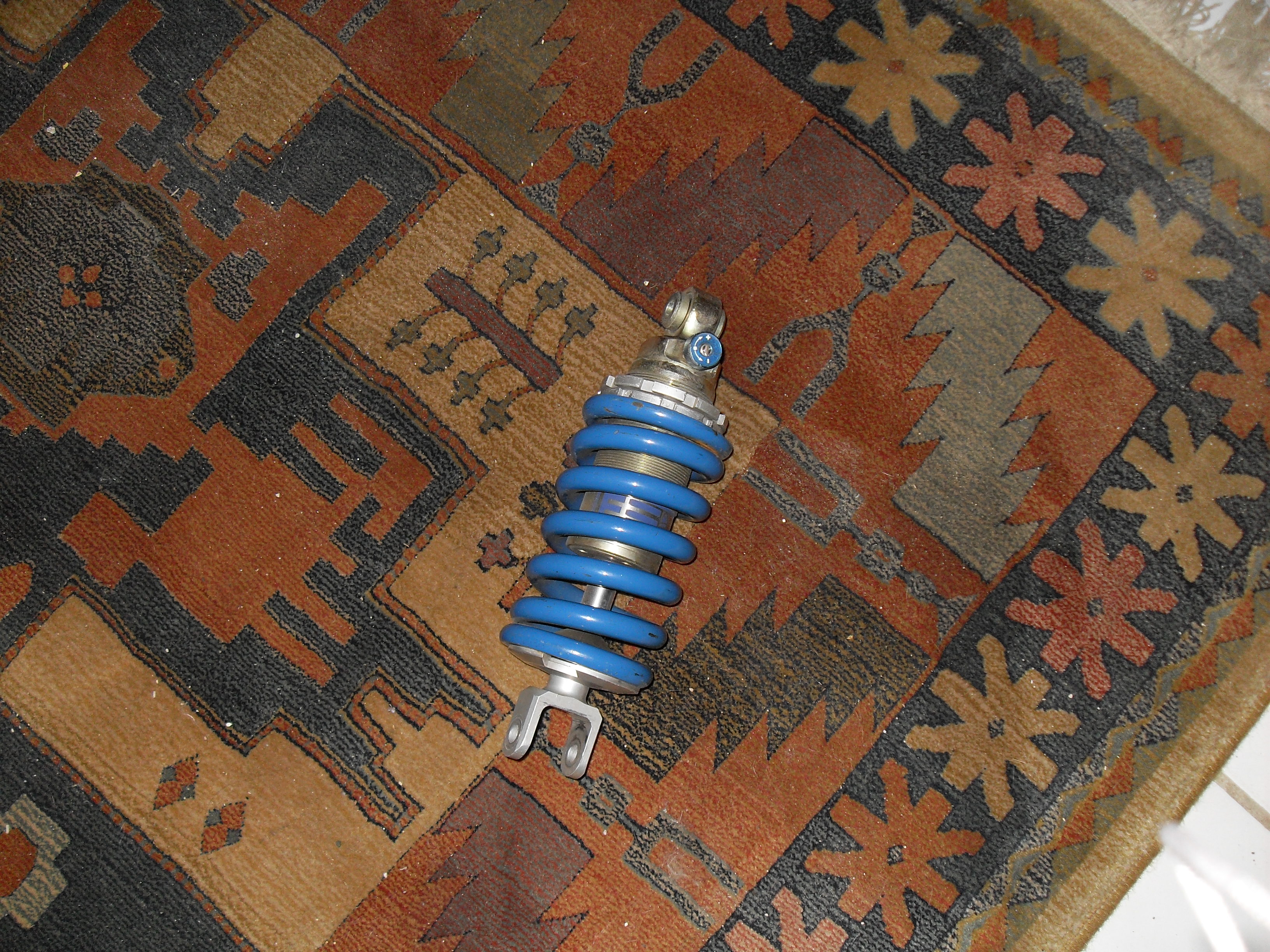

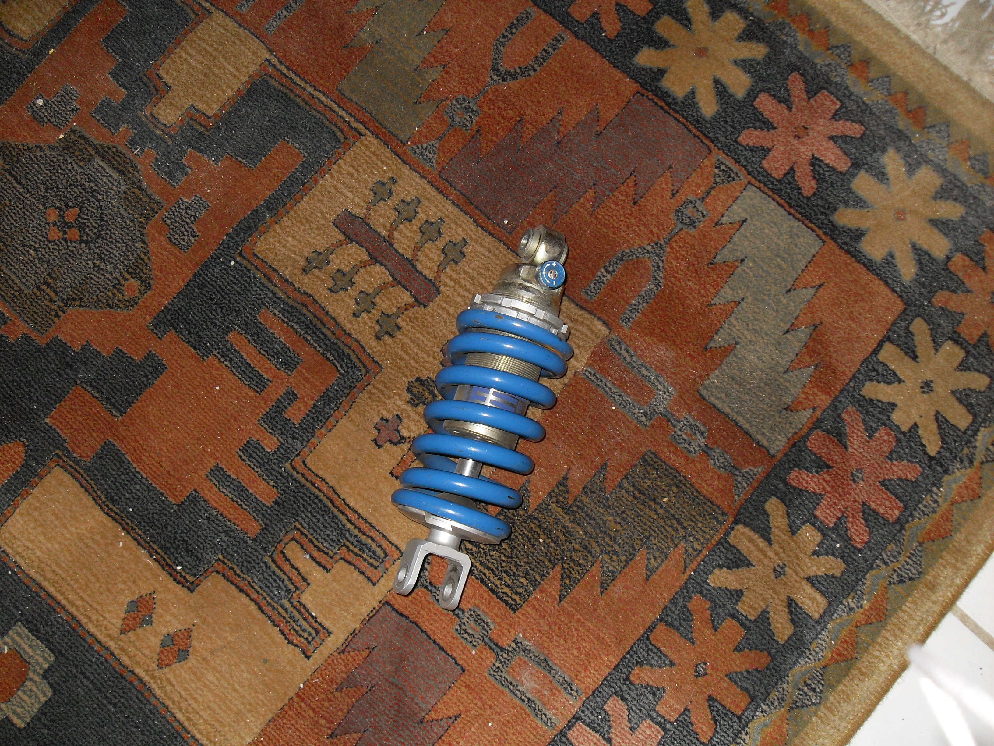

un amortisseur arriere EMC:

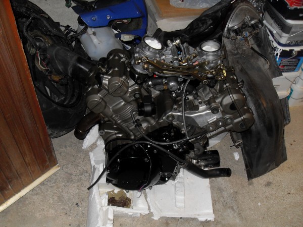

Un moteur ayant eu une chaine qui a pété donc le carter gauche est HS:

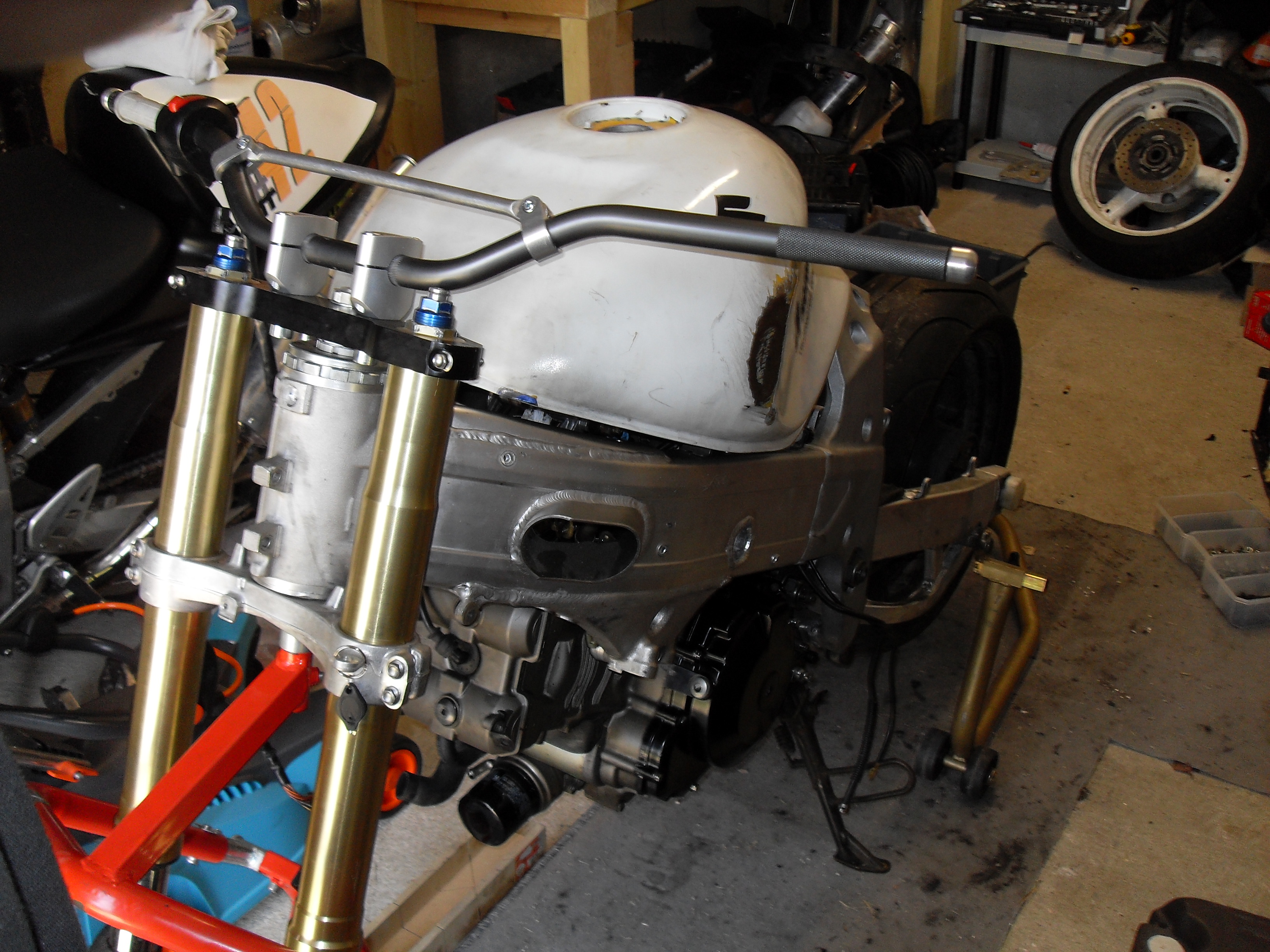

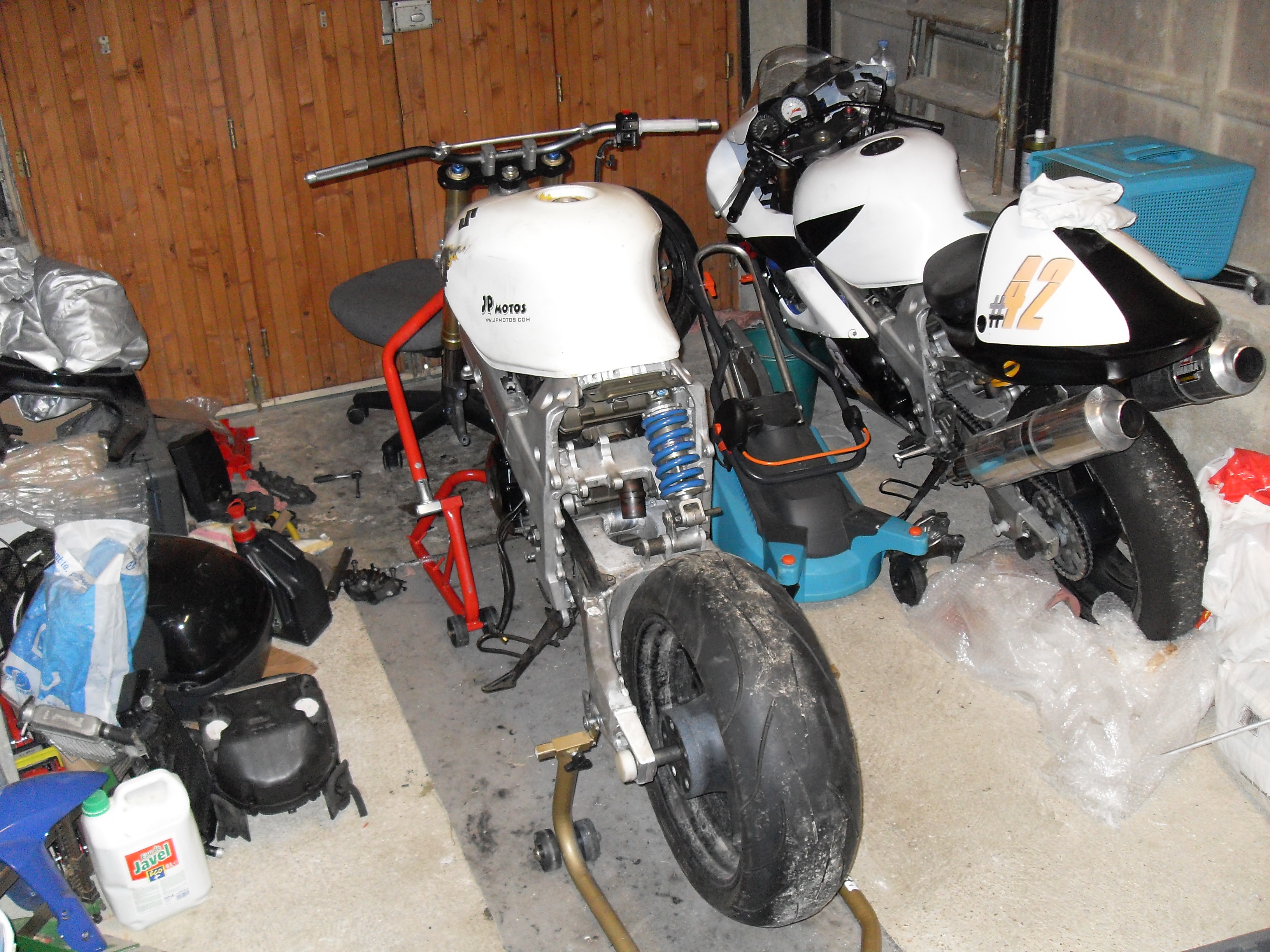

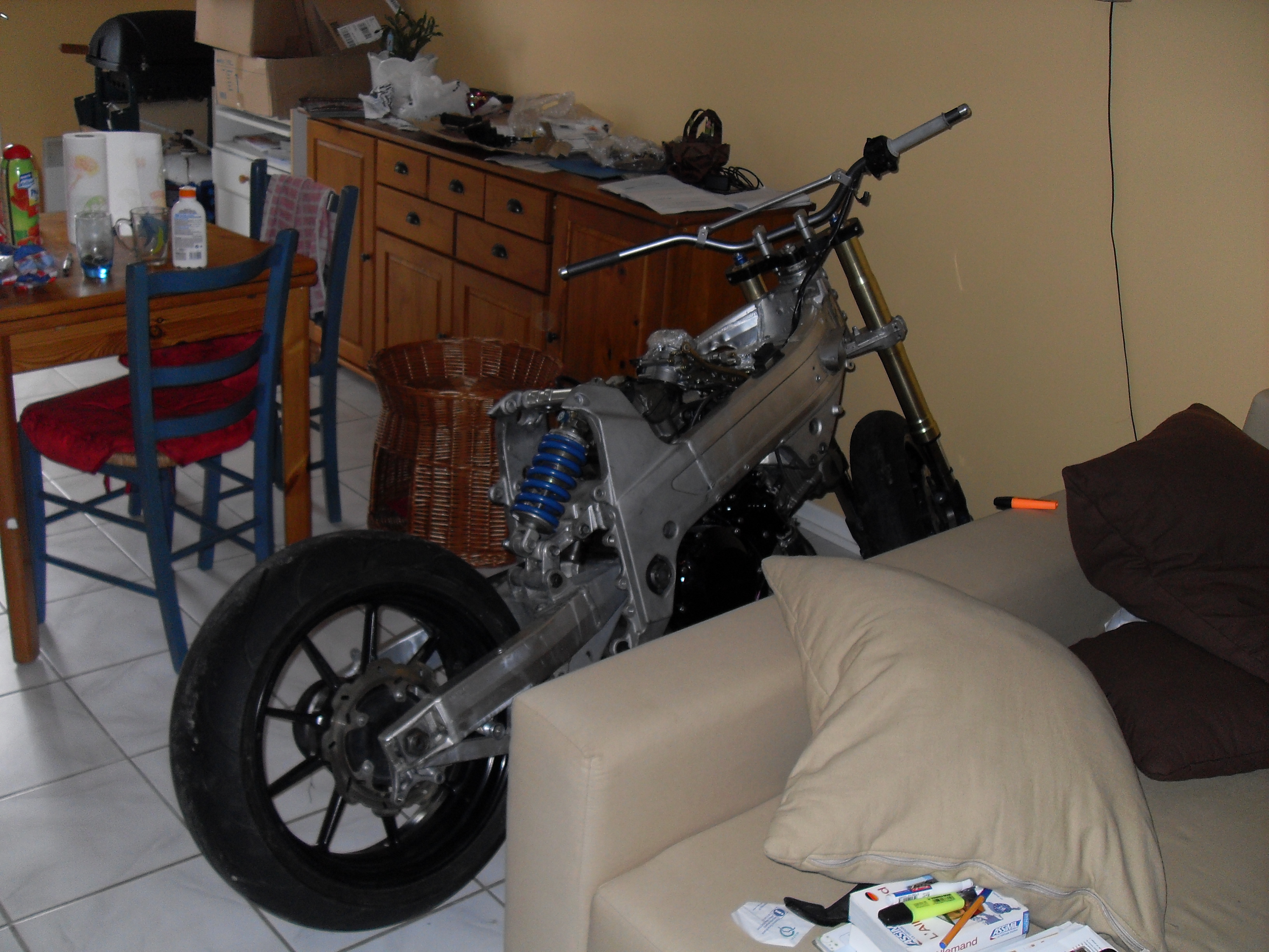

On assemble le tout après une vérif du jeu aux soupapes pour le moteur, ça nous donne ça:
Vu que je bossais sur le ZRX, ces derniers jours, j'ai du trouver une petite place pour le TL en attendant que le garage se libère. :cyp:

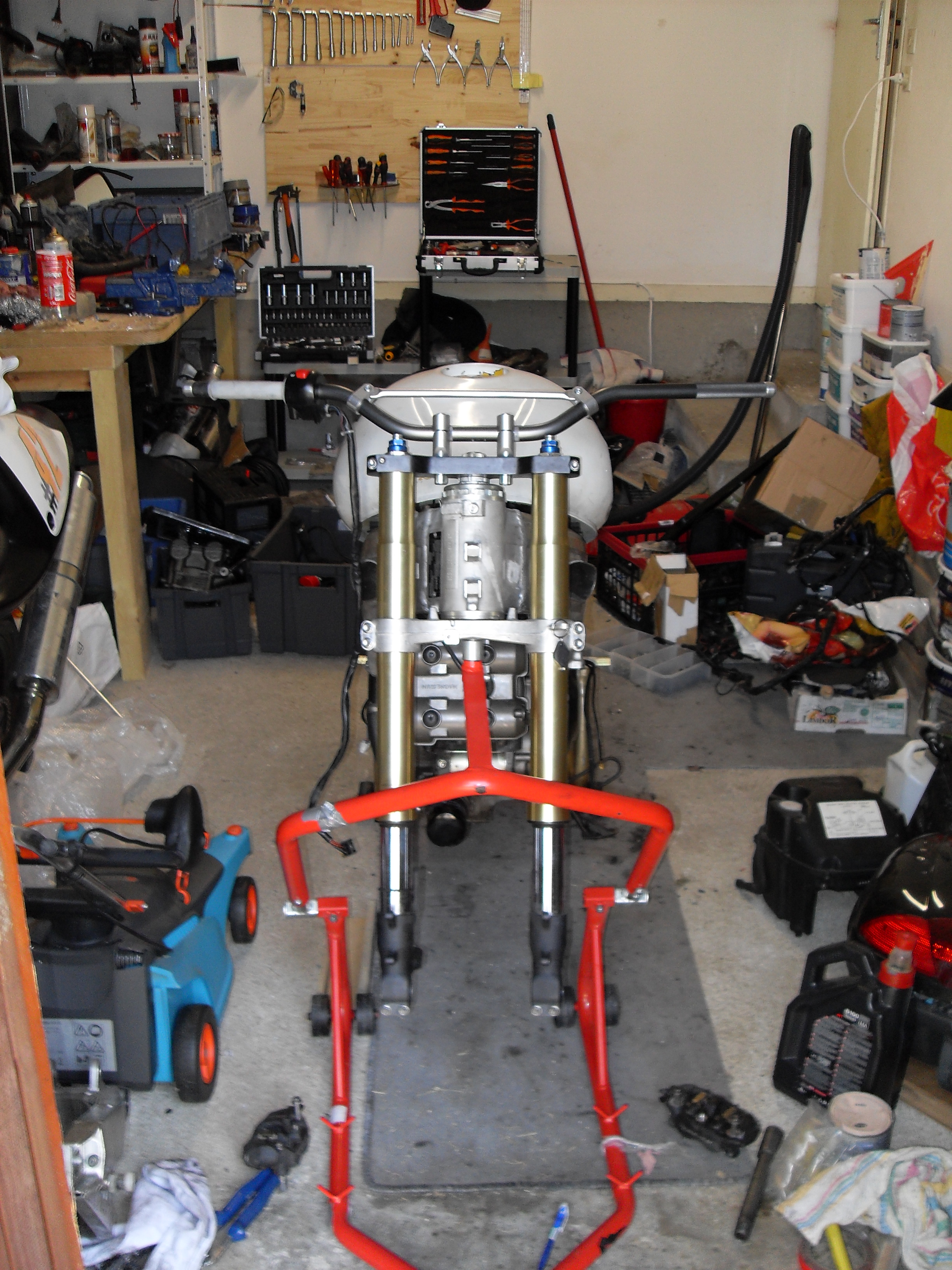

Alors pour les détails:

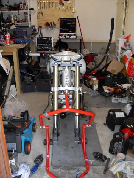

- le guidon est un street haut de chez dafy à 25€. Il les vaut vraiment, les marques de centrage ne sont pas centrées. La courbe n'est pas identique entre la droite et la gauche. Et pour finir, le guidon est plus long a gauche qu'à droite. :blackeye:
- le Té sup est un Té sup taillé dans la masse donc j'ai eu la permission de percer pour y mettre des pontets. Le maitre Goeland est venu me filer un coup de main pour percer droit et au bon endroit. :blackeye:
- les pontets viennent de chez dafy et coûtent 25€ eux aussi.
Grand merci au maitre Goeland qui est venu me filer un coup de main pour assembler les grosses pièces sinon, j'aurais été un peu dans la merde tout seul. :lol:

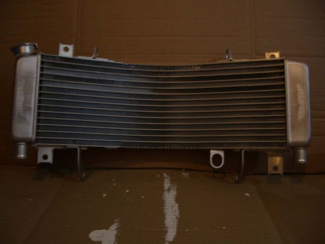

J'ai recu aussi la semaine derniere un joli radiateur supérieur de 2003 (gris) en bon état, voire nickel.

Sinon concernant le montage d'une jante de gsxr 1000 K5 sur une fourche de gsxr 750/600 K4/K5 (j'ai les Té inf/sup), j'ai racourci l'écrou d'axe de roue avant de 13mm.
Attention cette valeur est issue de mes jantes braking, pour connaitre la valeur à supprimer de l'écrou pour des jantes d'origine de gsxr 1000 K5, il faut rajouter la longueur de l'entretoise d'origine.
Merci à Timber pour le coup de main sur l'écrou d'axe de roue avant. :thumbleft:
Si ça interesse des gens, je peux mesurer la taille de l'entretoise.
Suite au prochain numéro. :angel4:

c'est vrai que ça à l'aire d'être joli tout ça. il me tarde de le voir fini! mais c'est quoi ces jantes sur la photo dans le salon? ton TLR de piste à l'air super beau aussi. je fais de la piste avec le mien aussi, il est en poly. je trouve ça fachement plus beau qu'en origine!
