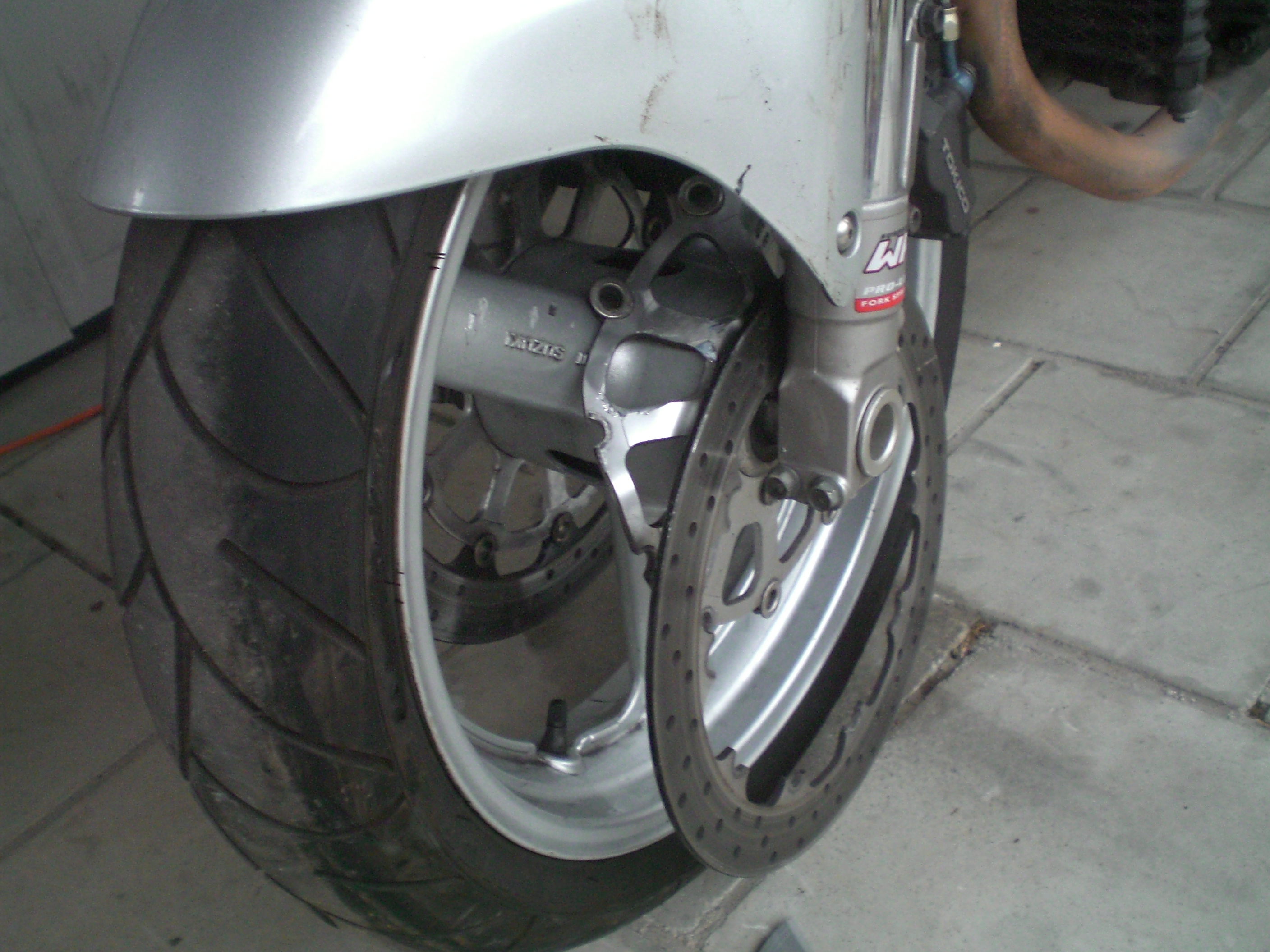

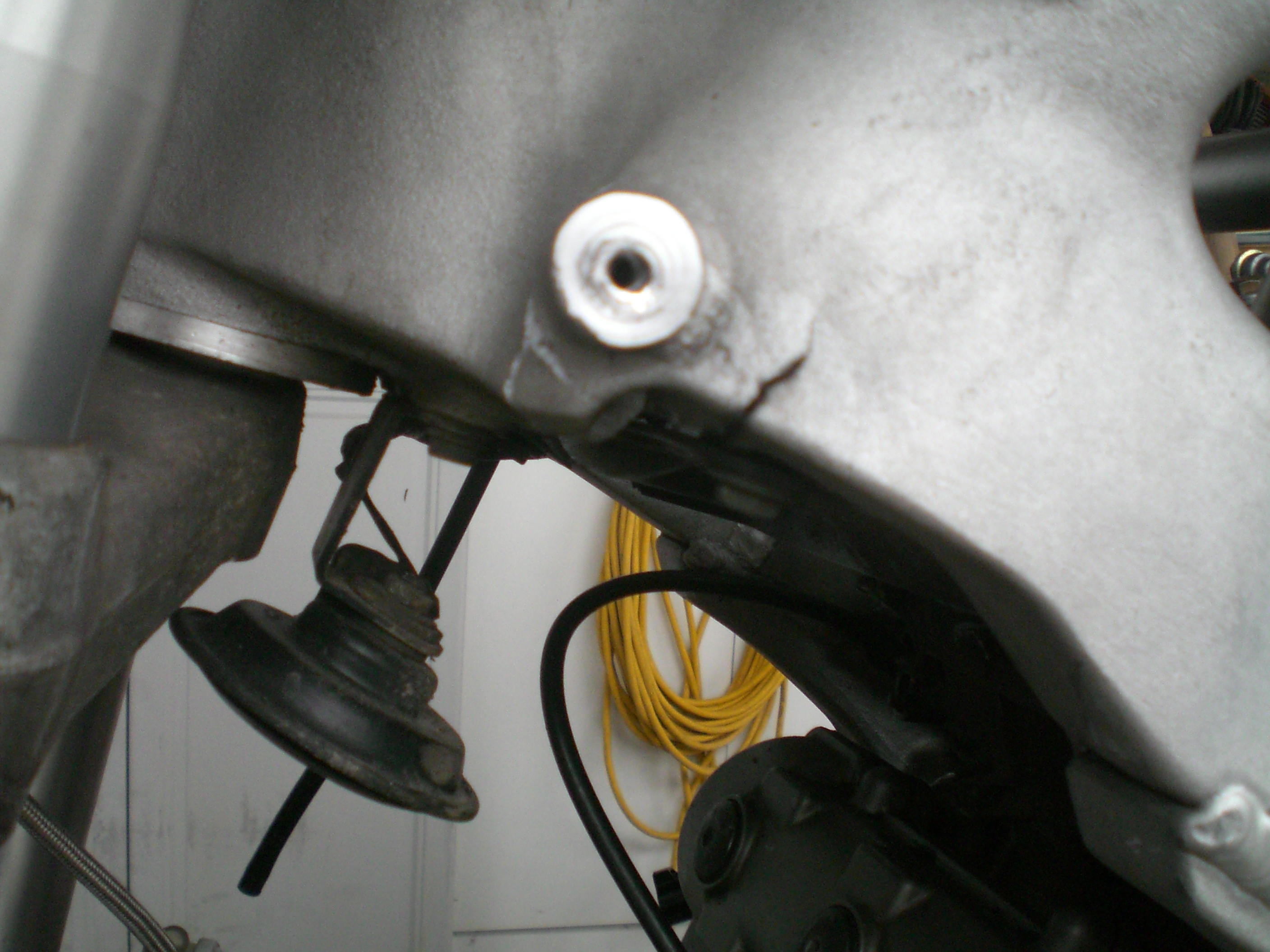

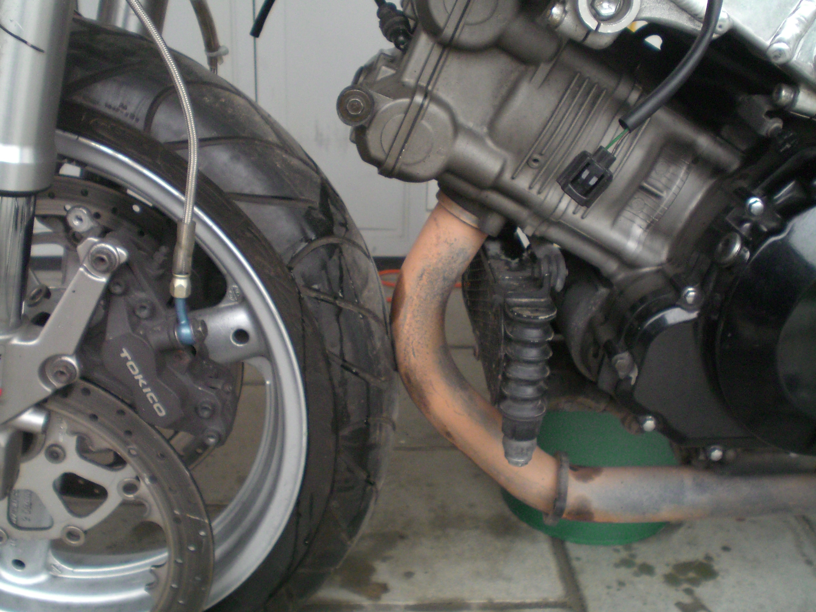

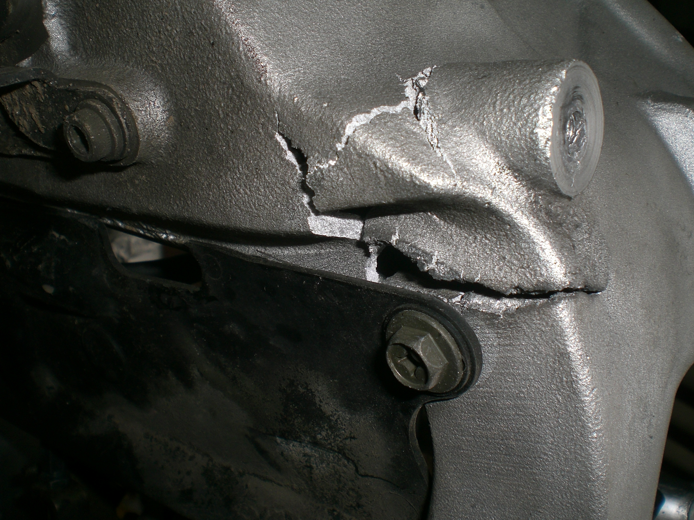

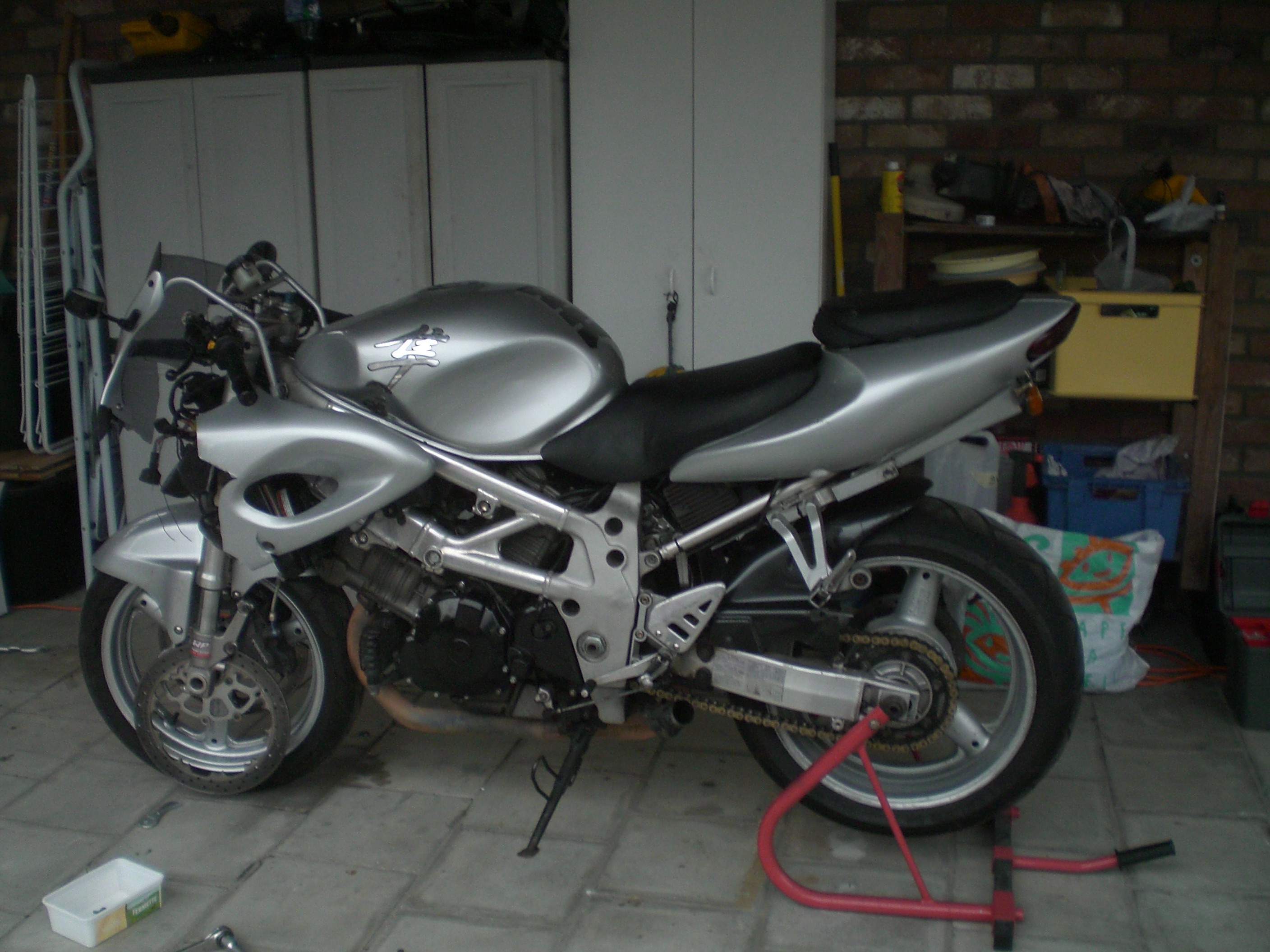

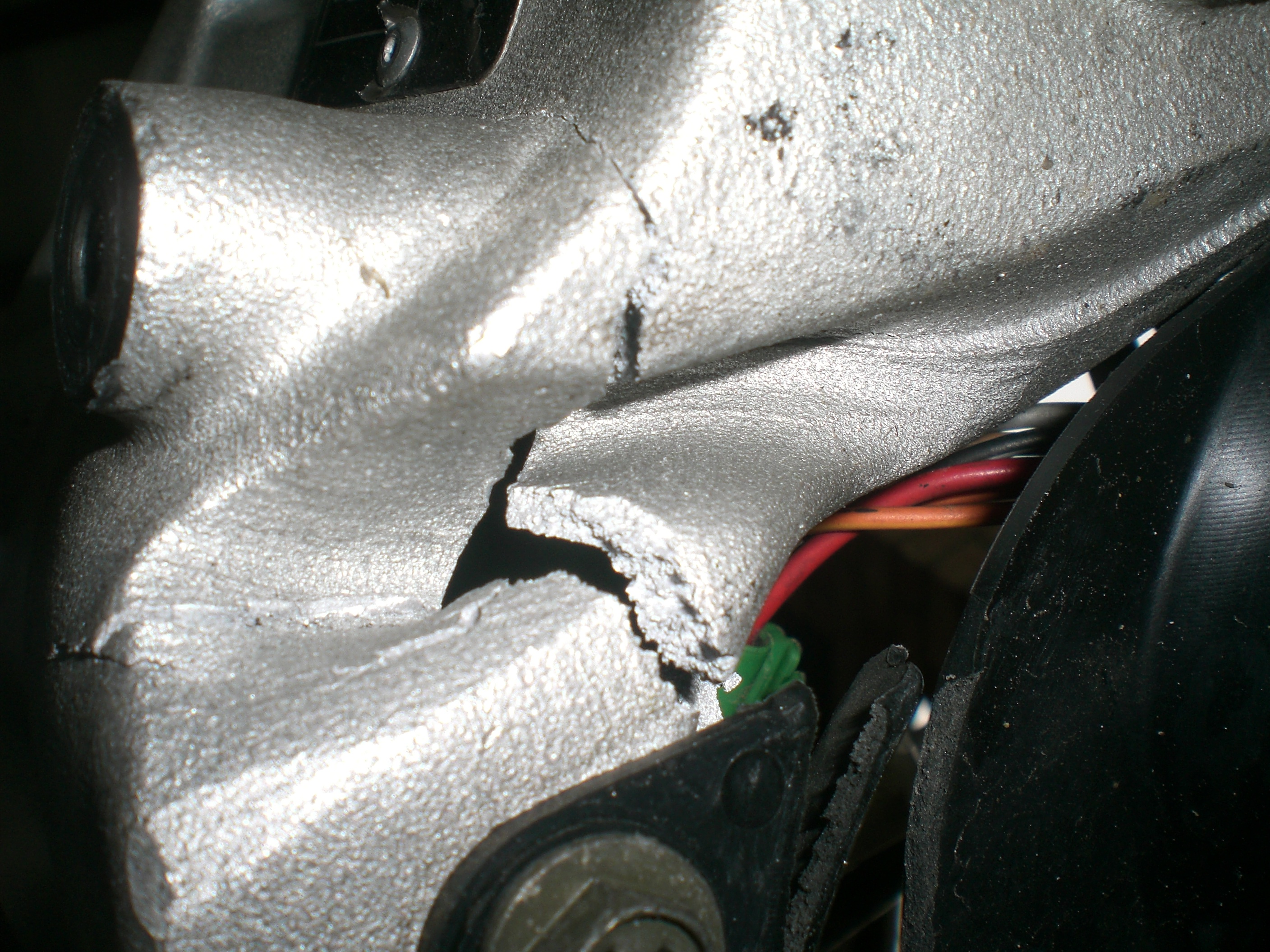

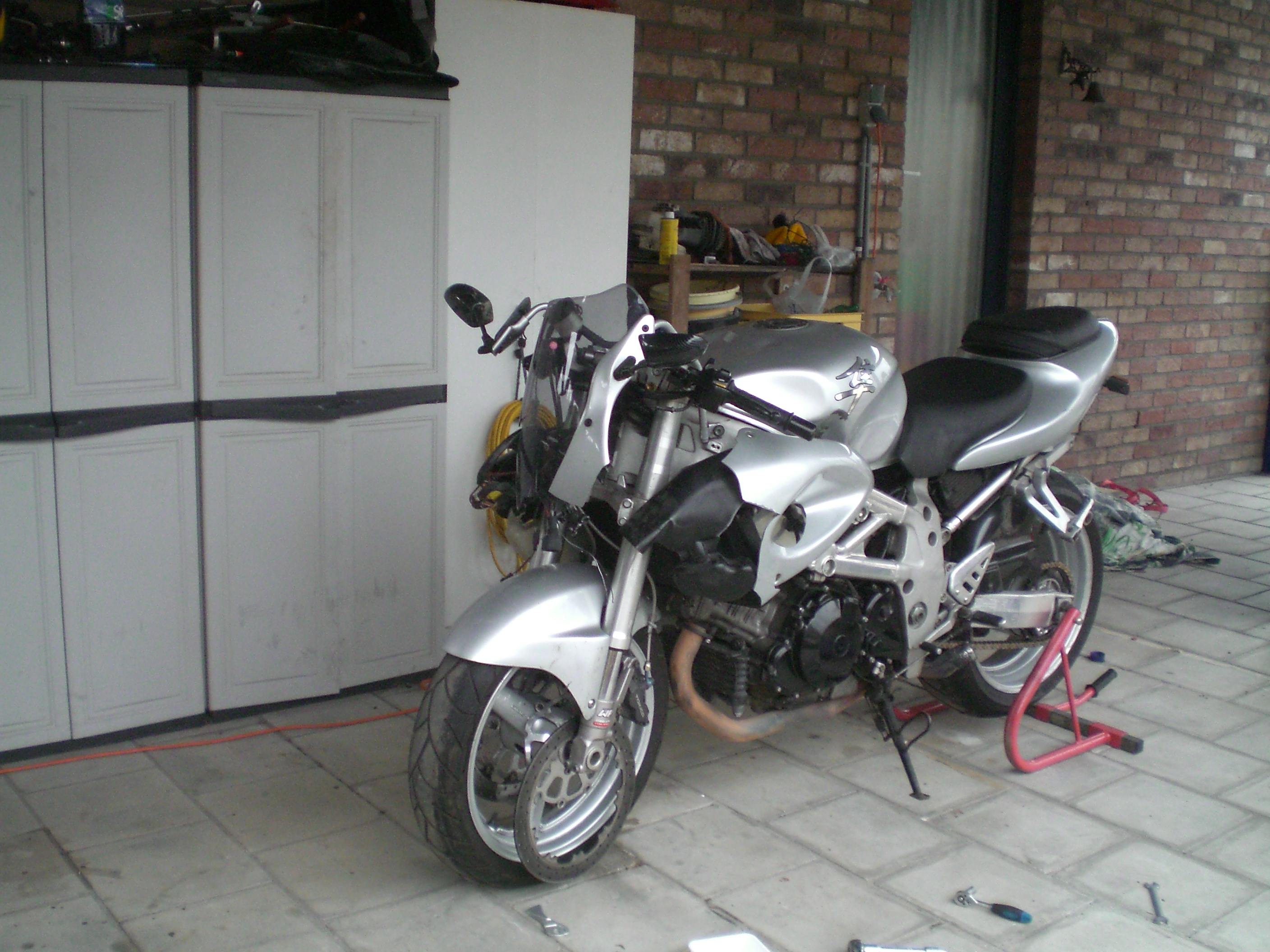

donc voilas g acheté un tls accidenté pour recuperer le moteur et le mettre sur la mienne (ca me reviens moins cher que de reparer ma boite) et comme c la premiere fois que je fait ca g quelque question
voilas quelque tof
le cadre est totalement hs

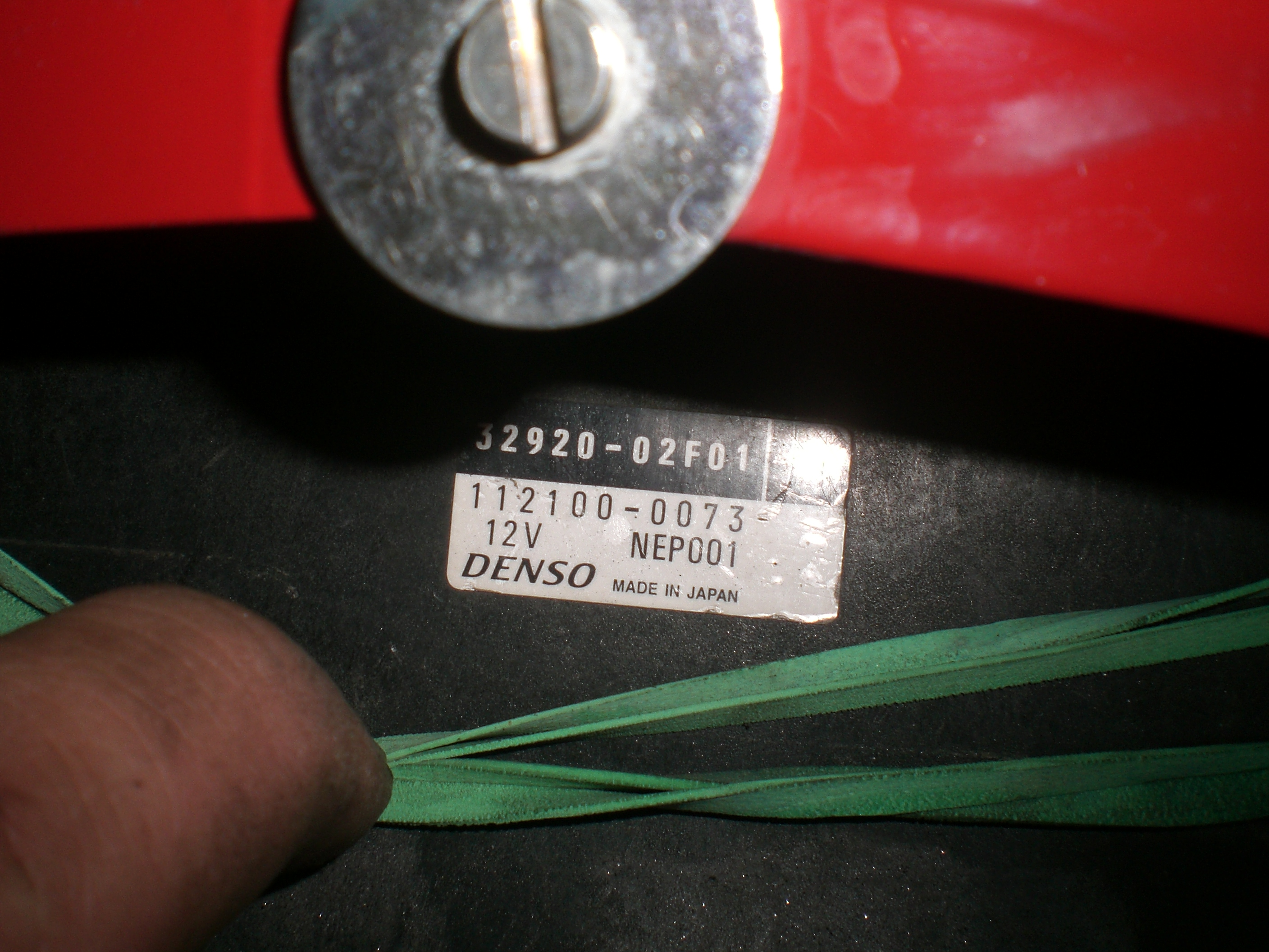

2==>ma tls est de 97 avec numero de moteur t501 l'autre est de 98 aussi avec moteur t501 mais le boitier electronique de la mienne porte le numero 02f01
voici la photo

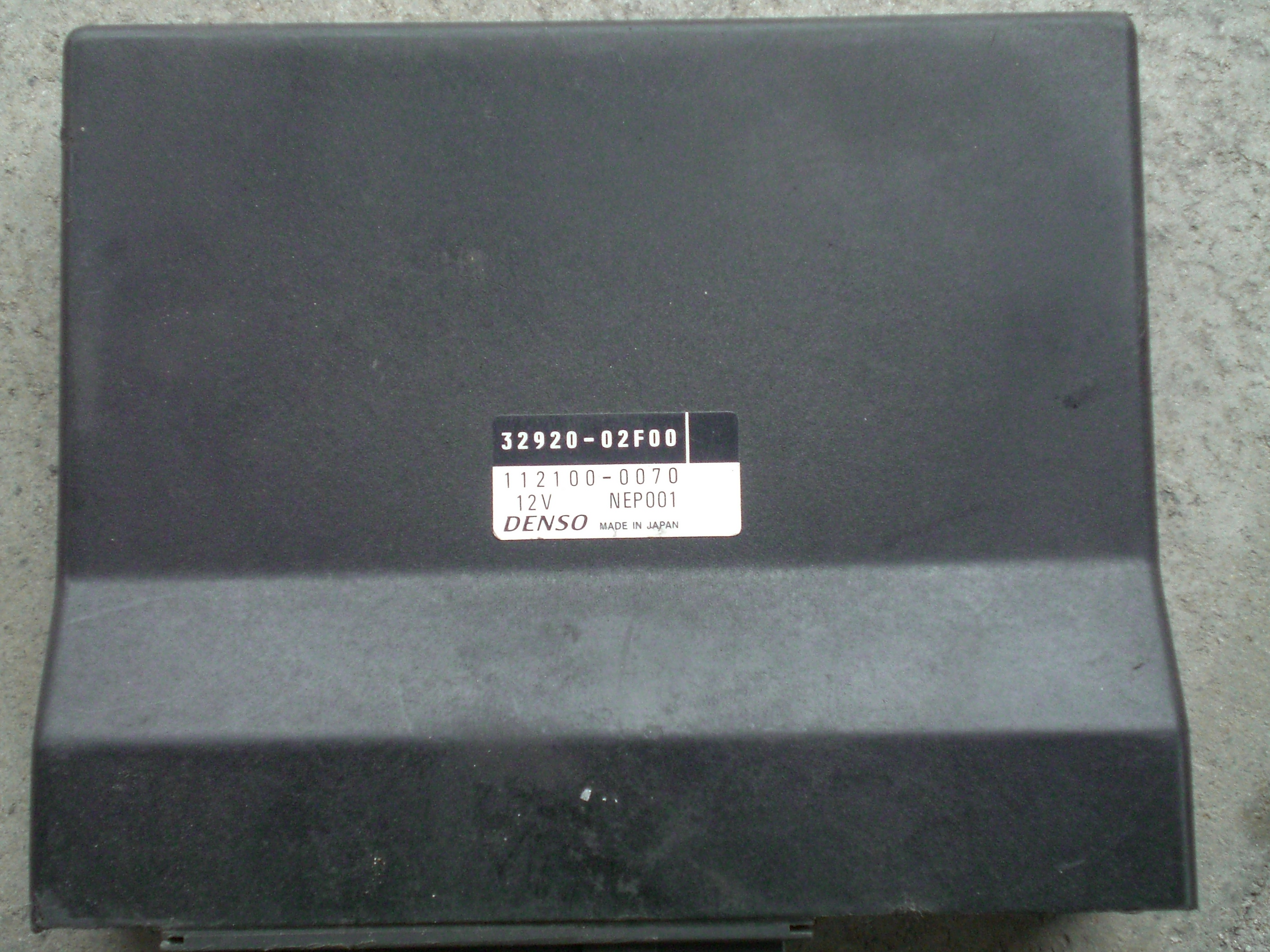

l'autre a pour numero 02f00
je voudrais savoir ce qui change et si je dois mettre le boitier qui va avec le moteur ou si je peu laisser le miens?

Message par goeland_ » 01 sept. 2009 19:17
pour le PSB, soit ca vient... soit c'est clé à choc... tout dépend de comment ca été fait au montage (au couple ou a la clé a choc ....)
pour le boitier, le 02F00 est le boitier original US, le 02F01 l'original francais, normalement le correct c'est 02F11 pour les francais (apres la campagne de rappel)
remet le tien et au pire tu vends (cher bien sur) un boitier full US débridé + 15 ch sur ebay.fr ou le boncoin !!!! :lol: :lol: :lol: :lol: :lol:
