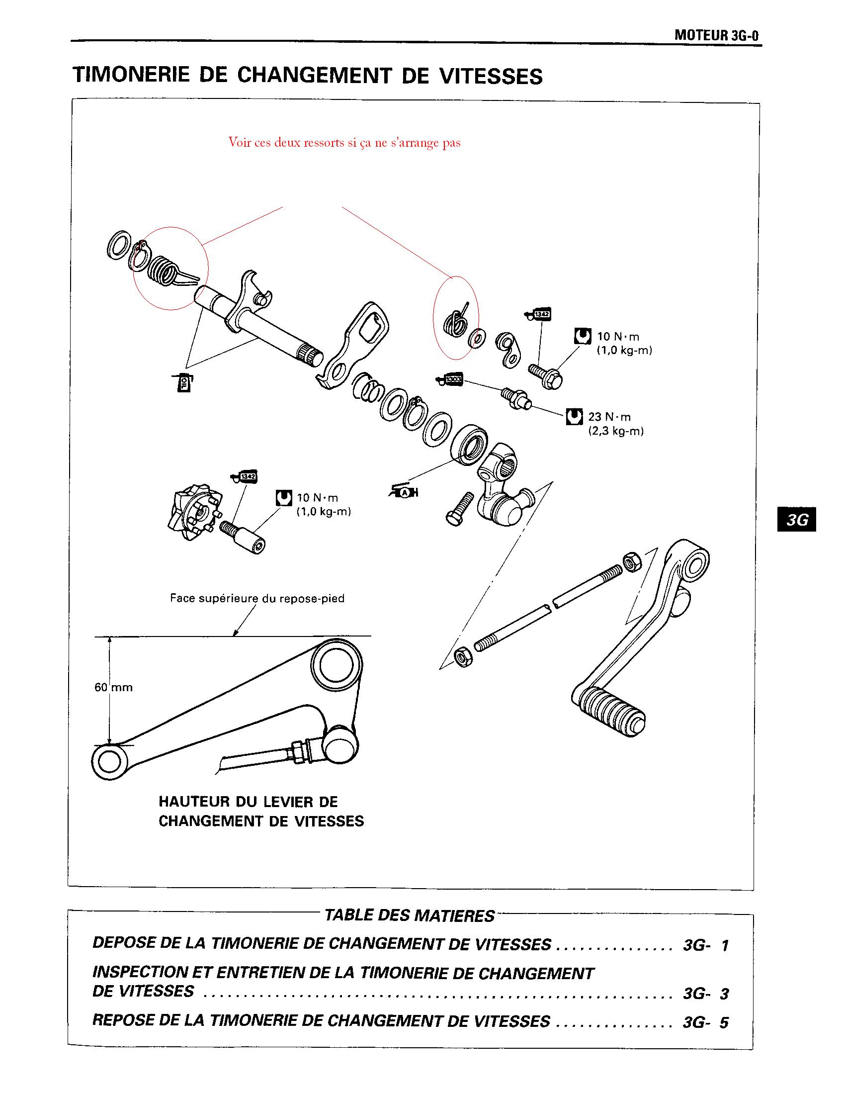

Peut-étre de ton embrayage, controle déjas si la commande fonctionne bien : cable, récepteur, butée, ressorts, disques, cloche (pas de crans sur les sections de la cloche).
Aprés, peut-étre la boite , mais ça n'arrive pas du jour au lendemain (quoique
