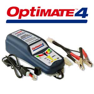

Message par b1200 » 05 févr. 2010 01:07
une seule solution :
Optimate 4.jpg (13.1 Kio) Consulté 2625 fois
et ça ne coute que 50€ :wink:

b1200 a écrit :une seule solution :
c'est un booster ça ?
Re: probleme démarage tlr
Message par b1200 » 05 févr. 2010 11:30
Non c'est un chargeur d'entretien, tu le laisse toutle temps branché quand tu ne te sert pas de la moto et sa charge quand il le faut. Avec ça les batteries tiennent super longtemps et ne s'oxydent pas :wink:
Message par wphil » 05 févr. 2010 12:46
ne sulfatent pas est le terme plus approprié :twisted: :mrgreen: :mrgreen: :mrgreen: :lol:
