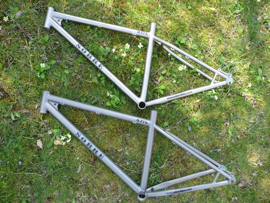

pour le mat qui marque facilement tu as la brosse et le liquide vaiselle,tu peux egalement tenté le belgom qui chassera les merdouilles sans trop polir .
je suis passé de mat à brossé sur un cadre de vtt (ça relevait du defi) et bien c'est très realisable et plus facile d'entretien:
c'est aussi la finition la plus chere puisqu'elle demande plus de travail,cqfd.
je m'etais entrainé sur une cartouche akra avant!
j'ai utilisé dans l'ordre:
bande de toile emery tissus sans forcer (à voir selon la granulosité du microbillage) toujours dans le sens circulaire,autour du pot.
puis laine d'acier 0 et 000 toujours dans le meme sens.
puis la meme avec du scotch brite vert.
et encore la meme avec le scotch brite + belgom .
