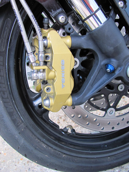

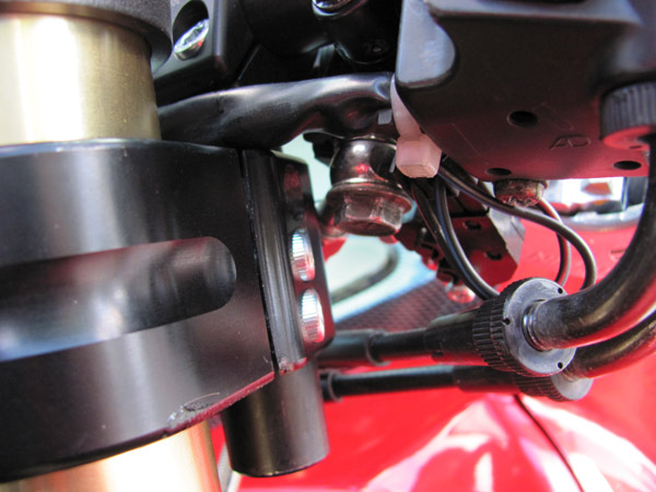

j'aurai aimé qqe photo du reminement des durites , apres les coudes 45 ou 90 apres 2 durites du MC ou 1 +1 pont entre les etriers.....
la prochaine fois je serais plus precis dans mes questions.

moi je te conseillerai le 1 + 1 pont c'est le cheminement d'origine du TL et ça marche très bien.... après si quelqu'un a un autre avis....

Alors, tu prend coude à 90 et du part avec 2 durites de ton MC pour alimenter en direct tes 2 etriers.
Par contre, je n'ai pas de photos..

Message par Dragon » 22 août 2010 18:53
Banjos coudés à 90°,
longueur (je crois que ça été précisé dans un post, fonction recherche) mais celle d'un bandit devrait aller comme il faut,
cheminement en suivant celui d'origine ou en faisant comme tu le sens au mieux (c'est pas très sorcier),
choix du type précisé également dans un post sur le forum (fonction recherche), pour ma part préférence des 2 durits partant du MC.
C'est plus clair :?: :roll:
Pour les photos, c'est pas ce qu'on prend en particulier et donc cela ne risque pas d'être très visible :?

si tu gardes les etriers d'origines attention aux pas des vis,
a+lex
alex_4ieme_tls
Messages : 484
Moto(s) : TLS
Re: montage MC radial sur tls
Message par alex_4ieme_tls » 24 août 2010 19:36
je précise les vis banjos d origines gsxr vs tls sont différentes donc au MC.
la hauteur des banjos goodridges est plus petite il faut des rondelles pour les montées avec des vis d’origine. Etc
a+lex
