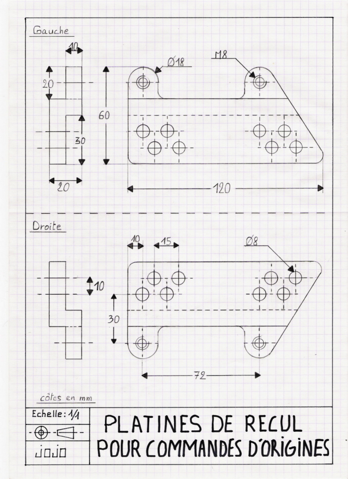

salut les filles, alors voila, y a t il des pattes ou un system qui permet de reculer les commandes en conservant les pedales d origines (sauf la tige de vitesse bien sur) ? pis ou les trouver merci.
a+lex
Messages : 6186
Re: commandes reculées ?
Message par GHOSTDRIVER » 26 août 2010 15:36
si tu fais une recherche sur le forum , il y a le plan de la piece que tu recherches .
apres il te faut juste trouver un fraiseur ! :mrgreen:

bon n'arrivant pas a trouver le lien
je suis alle le chercher sur mon Dd extern :mrgreen:
Message par goeland_ » 28 août 2010 10:31
attention, elles sont pas symétriques à droite et à gauche (écartement des vis sur le cadre)

Message par alex_4ieme_tls » 28 août 2010 15:15
merde j ai une vis en plus sur mon tls,c est un modele americain :mrgreen: :mrgreen:

Message par alex_4ieme_tls » 28 août 2010 15:22
je trouve 74 a droite et 62 a gauche :shock: :shock: :shock: :D :D
