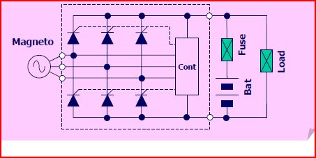

le SHINDENGEN SH 579 fait parti des R/R ‘ SHUNT ‘ , c’est à dire que le courant redressé par le pont de diode va soit dans la batterie ( très fort courant car non regulé ( vu jusqu’à 15 A sur mon ex VFS 750 après démarrage) soit mis à la masse par les thyristors , ce qui occasionne un fort dégagement de chaleur , technologie qui existe depuis 30 ans et dont 80 % des motos en sont encore équipées :cry: :cry: :cry: :cry: :twisted: :twisted: :twisted:
exemple du 572 identique
http://www.shindengen.com/resources/con ... 20Data.pdf" onclick="window.open(this.href);return false;
le SHINDENGEN SH 575 lui est du type ‘ série’ , là le pont redresseur est à thyristor , il y a régulation du courant et surtout , plus de mise à la masse de celui-ci , ça chauffe nettement moins , mais le régulation est du à un découpage du courant sinusoïdal à simple thyristor pas si précise que ça :roll: :drunken:
le SHINDENGEN FH 012 lui est du type ‘ transistor Mosfeet + diode en serie , la diode redresse le courant , le transistor lui régule celui-ci ,très précisément et le tout sans dégagement exagéré de chaleur , de plus ses performances sont plus accrues , tension plus constante et 50 A de courant :P :P :P :P

mesures des tensions suivant charge
batterie neuve chargée : 12,95 V
au ralenti à 1200 trs/min :14,13 V
à 5000 trs/min : 14,37 V
code ( xenon 35 w ) allumé : ralenti : 14,05 V 5000 trs/min : 14,2 V
code ( xenon ) allumé + phare ( halogéne 55 W ) : ralenti : 13,96 V 5000 trs/min : 14,03 V
code ( xenon ) allumé + phare ( halogéne 55 W ) + ventilateur : ralenti : 13,13 V 5000 trs/min : 13,81 V
pas mal , n’est ce pas :cheers: :cheers: :cheers: :cheers: :cheers: :cheers: , de plus après 5 min de fonctionnement , le R/R est tout juste tiede :alien: :alien:
