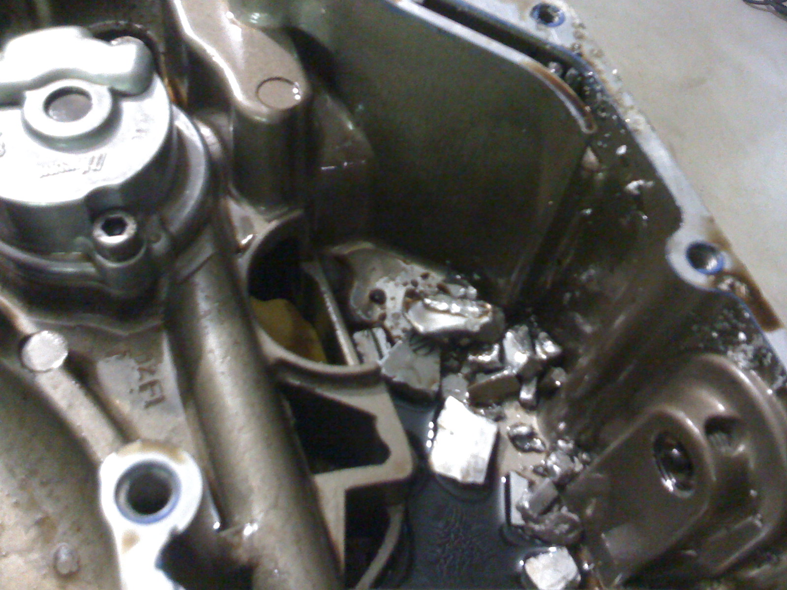

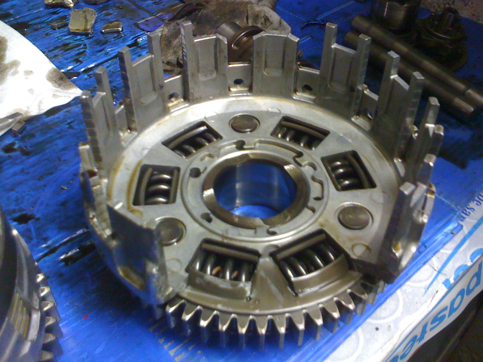

alors je continu a ouvrir les cotes en commencant par l'embrayage ,
et la catastrophe ,
la cloche d'enbrayage c'est disloquee en morceau
ca en a foutu partout
mes disques avait 10 000 km les ergots sont arrache
ma cloche est morte de chez morte
des pignons de boite on ete touche
et j'ai de la limailles de cloches partout dans le moteur
je comprend pas du tout pourquoi elle s'est pulverisee comme ca
la moto avait 80 000 km
si vous savez pourquoi ,je suis preneur :wink:

Salut moi la cloche à lachée 2 fois (pas explosée mais fendu :| )
maintenant en 6 ressorts pas de problème..

mon tl est un 2000 avec la cloche 6 ressorts :?

avec un peu de retard ,mais voila les degats en photos
le moteur a ete remonte depuis,mais avec une cloche 5 ressorts :?

1 - tu as changé des disques : origines ou adaptables ?
2- tu as controlé le jeux cloche/disque
3- tu as changé la pompe à huile ? parce qu'elle a du manger gros .....
Re: cloche d'embrayage cassee...
Publié : 23 nov. 2010 21:44
par syllou.
effectivement ,j'avais changer les disques par des adaptables
achetes chez ps performance, ils avaient entre 10 et 15 milles KM
quesque tu entends par jeu cloche/disque ?
la pompe a huile a morflee ,mais j'en avais une autre :wink:
