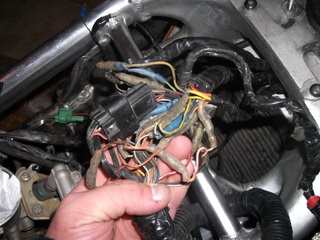

Le problème la moto a etait démonter avant que je l'achete et tous remonter n'importe comment, je t'enverais une tof du faisceaux tu verras ...

Voila la photo du faisceaux !!! enfin, du tas de cosses qui relie les comodos, les phares, les clignos et faisceaux principal !

salut moi cé la meme je suis en train de remettre mon tl s en origine et je cherche ou se fixe les connecteur du faisceau je pense que c 'est dans la tete fourche mais je ne sai pas ou.
d 'apres se que j'ai remonter sur la mienne il faut passer le connecteur qui arrive du faisceau du cadre du coter droit pour le mettre en place dans la tete de fourche faisceau du commodo gauche rentre dans le cadre puis ressort vers la tete de fourche et inversement pour l' autre commodo.
