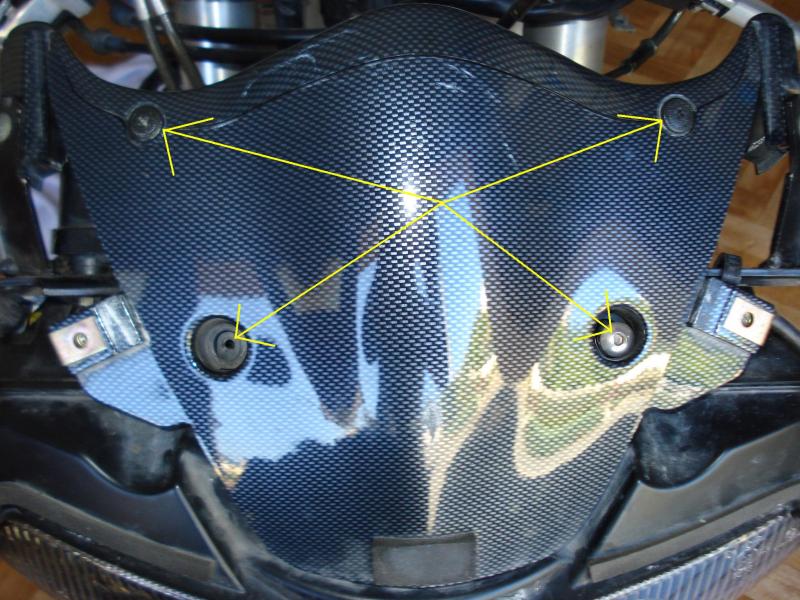

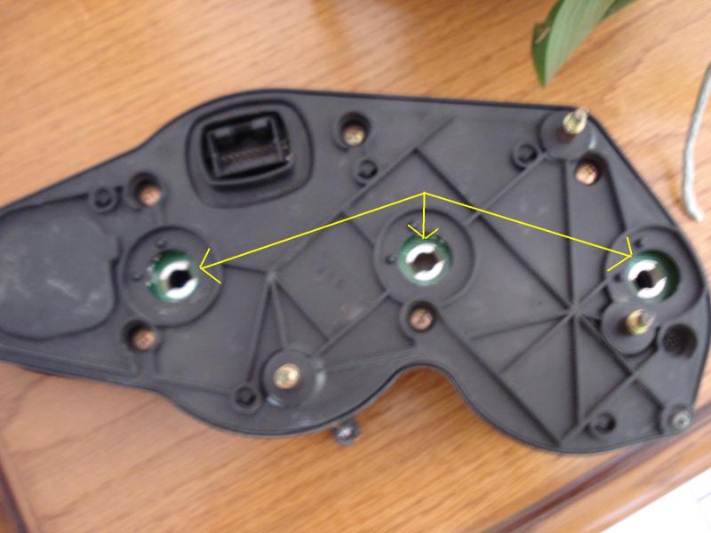

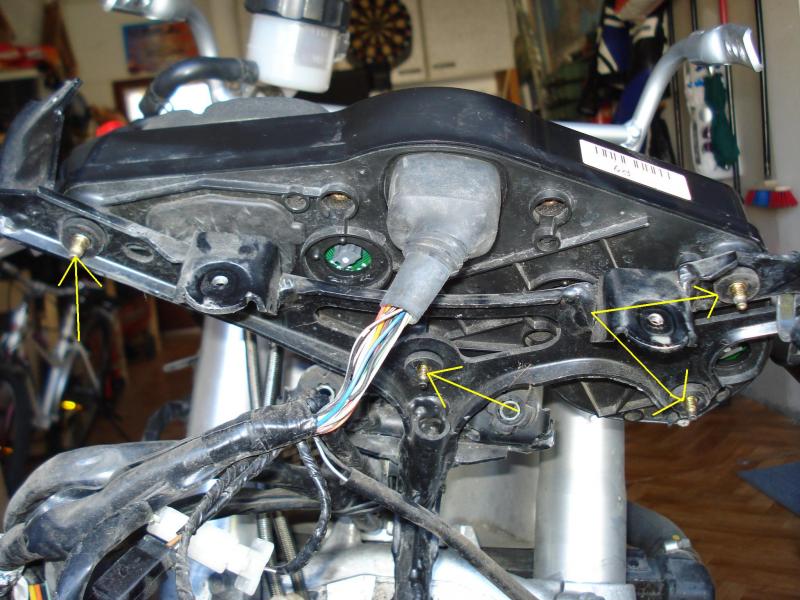

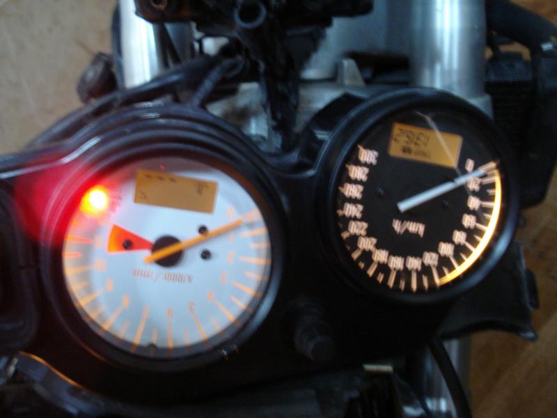

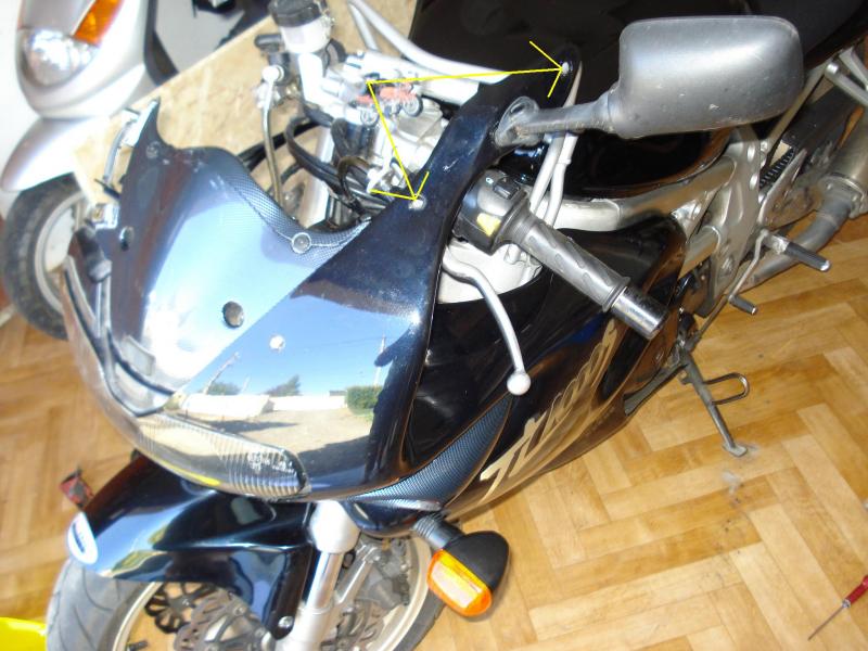

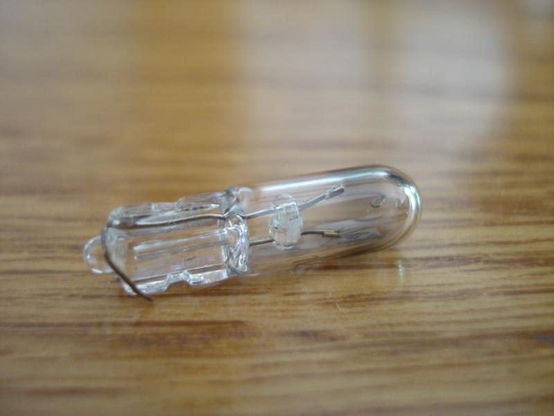

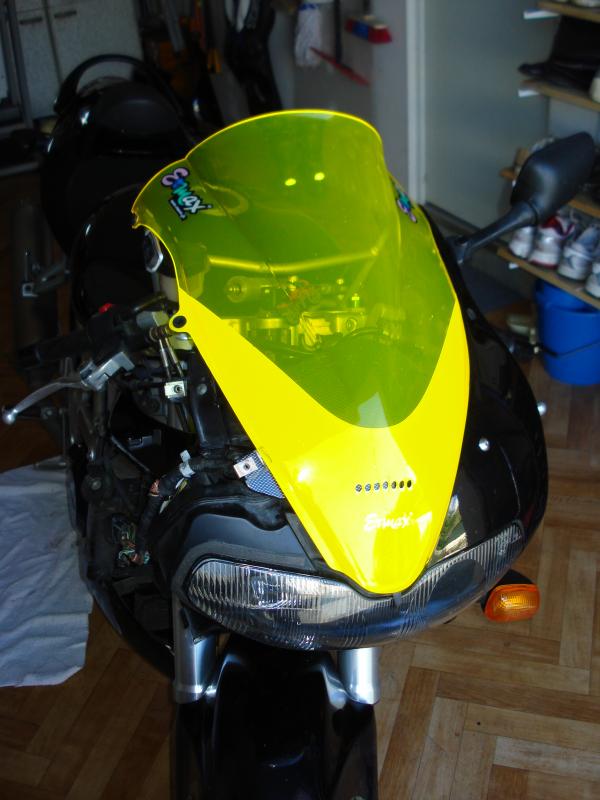

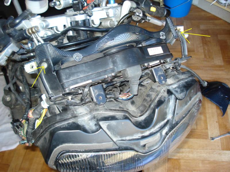

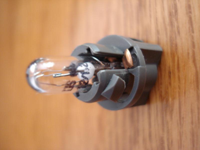

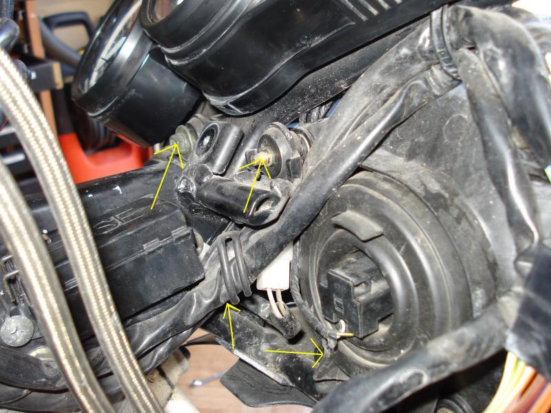

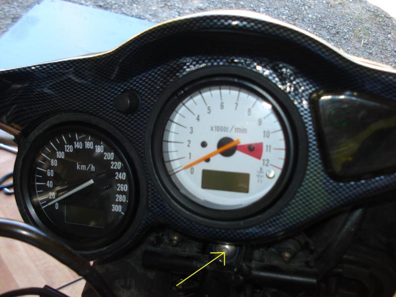

je ne sais pas si ça déja été posté mais comme je me suis fait chié tous ca pour une ampoule de compteur je vous montre la manip et tant cas faire remplacer les 3
voici la manip
1 démonter le premier carénage et le rétro
2 démonter la bulle le rétro et le deuxième carénage
3 démonter le cache compteur bas
4 démonter le cache compteur haut
5 démonter le phare
6 démonter le compteur
7 sortir les 3 ampoules
et la lumière fut
