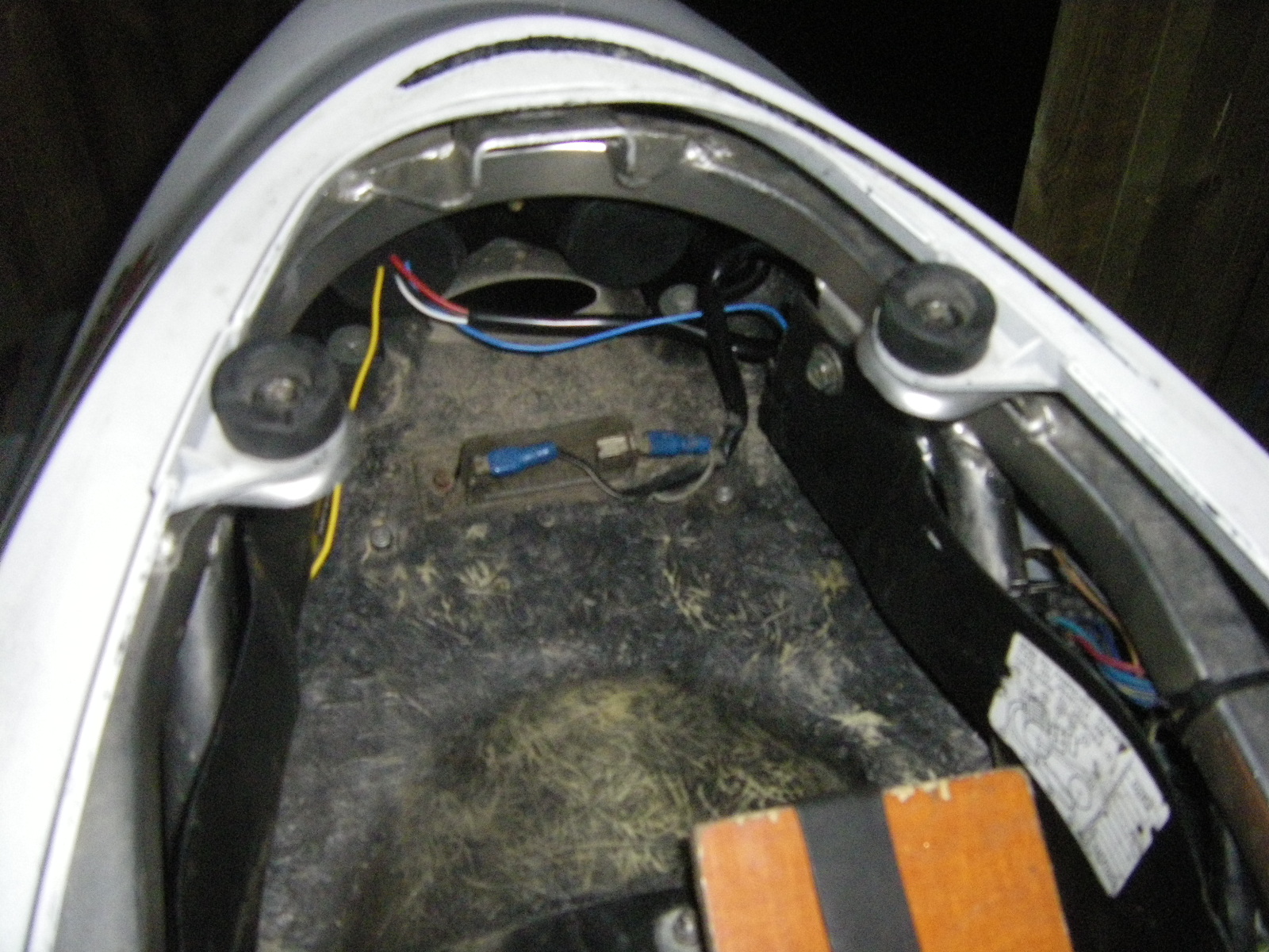

Message par n3ophyt3 » 28 févr. 2011 17:54
je viens de démonter la coque arrière TL que je viens de racheter pour le rafraichir et deja ya pas mal de choses qui sont tombées toutes seules lol
Genre des fils et des dominos, a mon avis rien de grave, par contre plus de feu du tout et c'est un peu le merdier niveau fils.
Quelqu'un serait capable de me dire comment remetre feu, feu stop et clignos sur le truc a LED?
Ou si quelqu'un a le shéma/photo niveau coloris des fils (même des feux avant sa va me servir...), à quoi sa correspond etc...

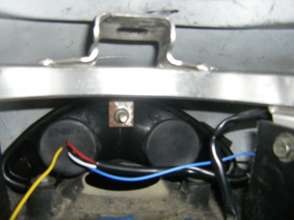

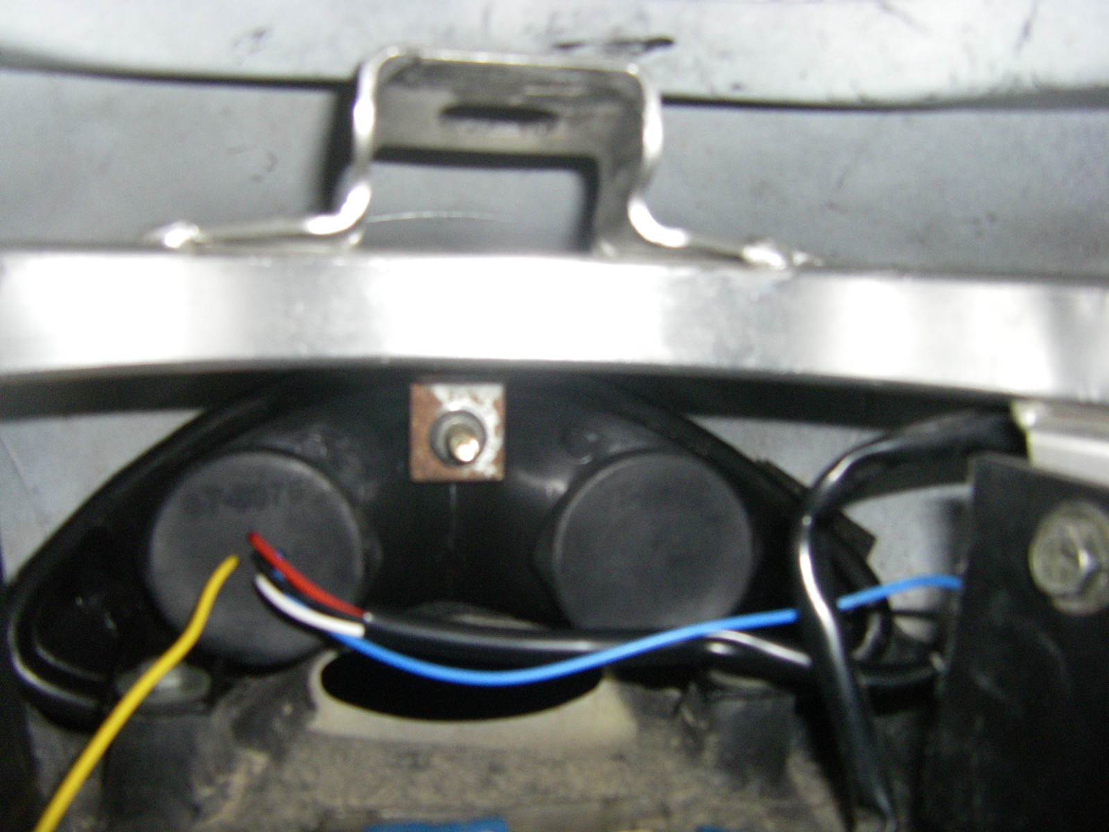

Message par Burnout » 28 févr. 2011 18:00
tu la retournes encore de 90° si tu l'as déjà couchée
sur les 2 photos jointes,
fil jaune = + du cligno droit
fil bleu = + du cligno gauche
pas besoin de masse car y a deja une via le feu arrière
sinon le reste des fils ben tu testes pour voir ce que ca allume quoi
mais je pense que le noir c la masse, le blanc c'est la veilleuse et le rouge le feu stop
je retrouve pas le plan sur le site 2a4

Re: Ptite question feu arrière
Message par n3ophyt3 » 28 févr. 2011 18:51
Merci pour ta réponse, je vais tester sa demain aprem.
par contre j'ai aussi retrouvé un truc sur le manuel d'atelier ou les couleurs sont pas les mêmes, a voir... Sa change avec les années de sortie peut être?
Message par Burnout » 28 févr. 2011 18:58
les couleurs que je donne viennent du feu a LED donc pas sur ton manuel, apres faut trouver la correspondance des fil du faisceau origine qui se trouve cote droit caché par le plastique
mais avec le shema elec du manuel, tu devrais pouvoir t'en sortir facilement, les couleurs y sont indiquées
