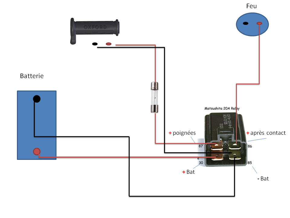

où peut-on trouver où se brancher sur un + après contact sur le R
et comment faites vous le branchement ?

Tu te branche sur une veilleuse

Ou le klaxon

ah oui tout simplement...

Tiens voila le schéma pour faire un raccordement propre avec un + après contact et un relai.
C'est ce que j'ai utilisé pour mon montage de poignées chauffantes mais tu peux y foutre ce que tu veux.

ah super !!
Merci Eudes
