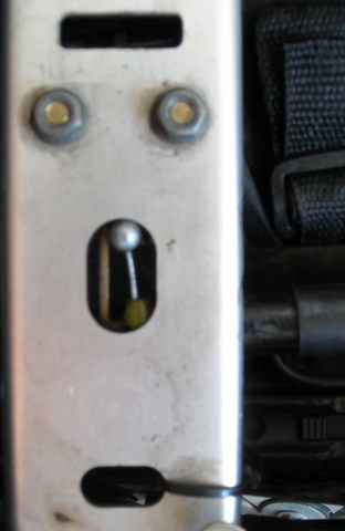

Alors voilà la soluce au cas où ça vous arrive ou si vous êtes aussi doué que moi en bricolage/mécanique en tout genre :blackeye: :blackeye:
il y a effectivement un passage pour une main (de taille raisonnable) sous la selle conducteur et l'on peut actionner la tirette qui libère le capot ou la selle passager :thumbleft:
Le problème venait du bout sphérique du câble sorti de son logement (donc inopérant) et même de l'embout jaune lui-même sorti de sa pseudo fixation.
Une fois tout ça remis en place ; la fonction 'mobilité' du capot est retrouvée :angel4:
quelques photos pour illustrer :occasion9:
la tirette qu'on peut accéder via la selle conducteur (sans tout démonter :mrgreen: )
on vois très bien ce qui cloche ( la boule + L'embout jaune)
