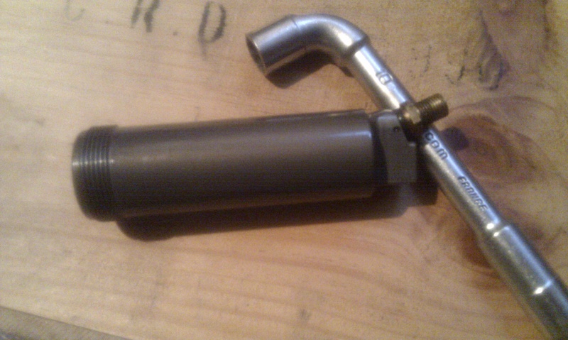

Merci les gars,ça me sert à ça:
normalement l'ecrou BTR borgne qui est à la place de la valve demande de passer chez un préparateur ou officiel fox pour mettre la pression adequat (selon type d'amortisseur)dans la chambre de compensation de deplacement d'huile.avec ça l'entretien peut se faire à la maison,et on peut modifier cette pression à l'envie.
