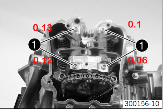

J'ai contrôlé le jeu aux soupapes hier après midi sur mon 690.
La tolérance c'est 0.07 à 0.13
Sur une des soupapes j'ai 0.06 (sur les autres, 0.12 0.13 0.10).
J'ai pas insisté énorme non plus avec la cale de 0.07 mais elle avait pas l'air de vouloir passer.
Ma question : est-ce que je prends vraiment un risque en laissant comme ça ?
Je m'explique : j'ai dû remonter parce que j'habite à 100 bornes du 1er concessionnaire et je sais pas quand je vais pouvoir y aller pour acheter la pastille...
par forcément envie de me retapper le démontage complet... :|
Vous en pensez quoi les pros de la mécanique : risqué pour mes soupapes ou pas ?

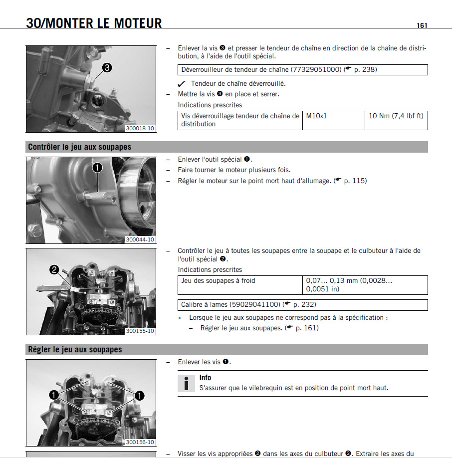

oui moi aussi...
Pourtant, sur la revue technique :
