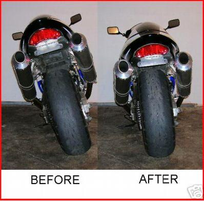

moi je trouve ça pas trop penché en comparaison de certaines béquilles de katoch ou autre ducat :mrgreen:
mais tiens, je sais pas ce que ça vaut :cyp:
http://www.ebay.com/itm/170830007832?it ... 18&vxp=mtr

Hibernatus a écrit :moi je trouve ça pas trop penché en comparaison de certaines béquilles de katoch ou autre ducat :mrgreen:
Cette solution bof, je tiens pas à exploser mon passage de roue sur la première bosse Lol
