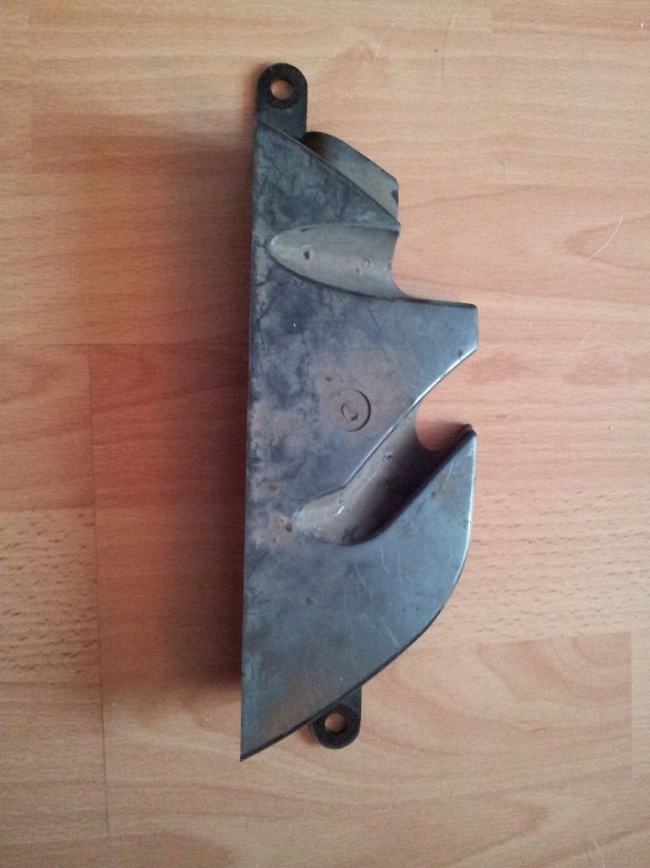

voila j'ai bientôt fini de remonter mon tlr et j'ai une pièce dont je ne me rappelles plus ou elle va...
Voici la piece en question...merci de m'aider avec une photo de son emplacement

ca va pas derrière ton t de fourche inf sur le chassis ça !?

A mon avis à l'extrémité du chassis par le dessous juste avant la colonne de direction ça doit être la,tu veux pas une carte gps aussi pour être sur de l'endroit... :thefinger: :thefinger: :thefinger:

pièces numéro 8,j'ai du chercher pour toi feignasse... :thefinger: :thefinger: :lol: :lol: :lol:
Les encoches doivent être des guides cables,j'imagine :wink:

j'ai les microfiches du tlr mais sur le cadre en dessous, je ne sais pas comment le positionner...

Ta pas vu les deux taraudages de dispo sur le chassis,il doit y avoir 2 petits plats sur l'alu ???

bah écoutes j'ai d'un cote du châssis, du cote gauche en étant sur la moto mais de l'autre cote rien

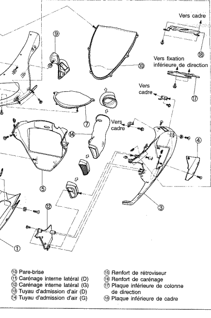

La j'ai ça pièces 17 et 18 pas tout à fait identique mais c'est dans l'idée(peu etre pas la meme année:

Re: Remontage TLR et une piece en trop...
Message par Burnout » 06 mai 2012 22:13
je crois que y a le meme truc pour femme aussi non ? enfin le S quoi :mrgreen: :mrgreen:

peu etre un bout à peine visible la:

sur ta photo les pattes son décalé peut etre qu'une partie est solidaire du carénage ou autre chose...
