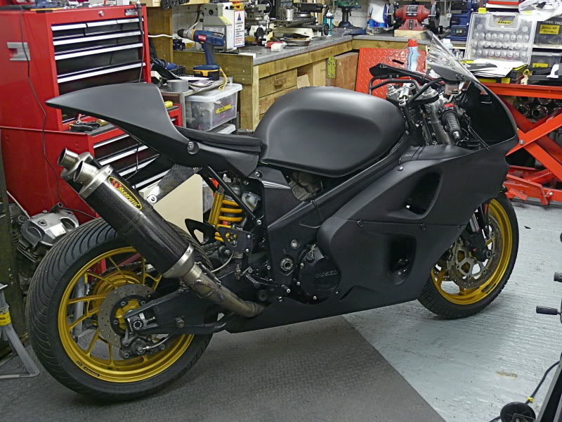

redescends un chouille ta coque arr pour qu'elle soit pil poil dans l'axe du cadre !
cf photo : faudrait que les lignes soient paralleles
éleveur de gourdasse
Que l'assise de la selle soit parallèle à l'arrête inférieure du réservoir et au poly (question d'esthétisme)
Là ça tient comme ça peut rien n'est fixé, donc la hauteur varie un peu à chaque essai.
Et puis moins c'est haut, plus ça m'arrange pour faire des pattes pas trop longues pour tenir les pots
