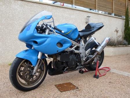

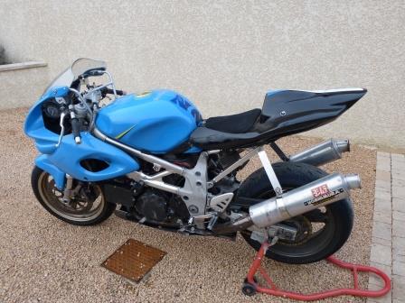

Salut pop. content de voir qu'il y a au moins un gars qui roule encore sur piste en TLS.
Pour ma part les quelques modifs ou équipements sont les suivants:
TLS 2000 en full
Boite à air modifié avec filtre BMC
batterie lithium dans un bac de TLR à l'avant
arrière de GSXR K6 (je crois) avec boucle arrière modifiée
amortisseur bitubo
pneu supercorsa aussi.
tirage rapide
démultiplication en 15x43 sur les petits circuit et 15x41 sur les plus rapide.
j'hésite à repasser sur un pignon en 16. verdict le 30 juin à lédenon.
chaine en 520 avec pignon et couronne en aliage
commande reculée maison
freinage PR19
etrier BERINGER 4 pistons pour un freinage de ouf...
disque braking
ligne complete yosh avec db killer pour rester à 96dB
voila, rien de magique mais je trouve qu'elle marche très bien et sans faire de frais pour gagner 3 chevaux.
je posterai une photo un peu plus tard.
la partie cycle est importante voire capitale mais pas facile du tout à interpreter.
sur quels circuits tu roules?
PAN
Dernière modification par PAN le 12 mai 2014 13:49, modifié 3 fois.

T'as des photos de ton brelon Pan ?
edit : merci et sympa la meule ! :thumbleft:
