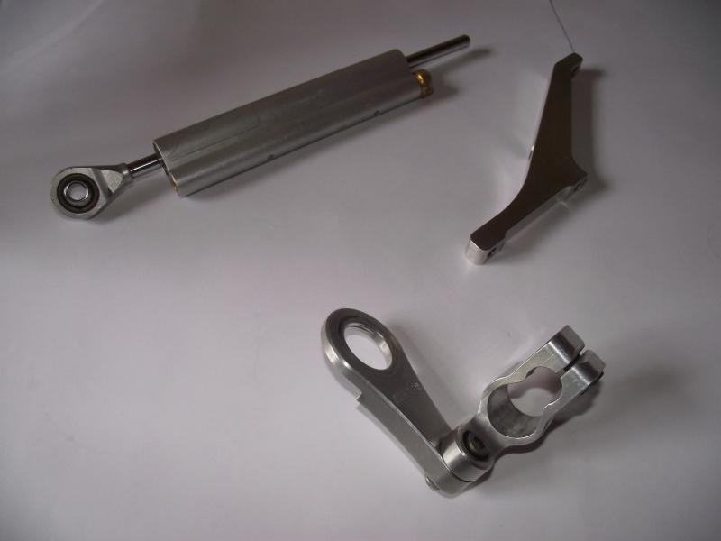

Message par Hibernatus » 07 avr. 2015 21:01
bon, rare sont mes questions dans cette section vu ce que je fais moi-même :albino:
mais ça fait longtemps que je traîne ça dans mon garage - je l'avais acheté à Wphil :mrgreen: :angel4:
je n'arrive pas à le monter sur mon TLR - manifestement ça nécessite des modifs que je ne veux pas faire - je préfère le montage standard
Donc j'ai contacté Ohlins pour avoir la pièce qui permettrait de le remettre en position origine - mais ils me répondent que le SD137 n'est pas compatible pour TLR 2002 !!?? et effectivement toutes mes recherches m'amènent à 98/01 , pas 2002.
donc à votre avis - quelles solutions ??

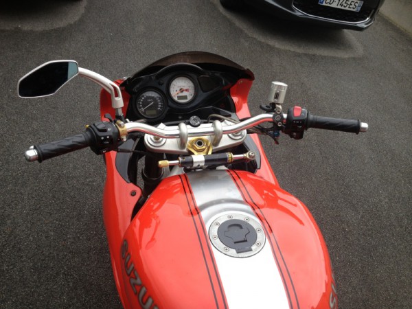

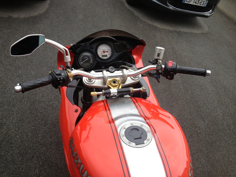

Pour moi il n'y a pas eu de modification sur les TLR de 1998 à 2002...
(à part le faisceau électrique de ce que je connais)
Je ne vois pas pourquoi ça ne se monterait pas.

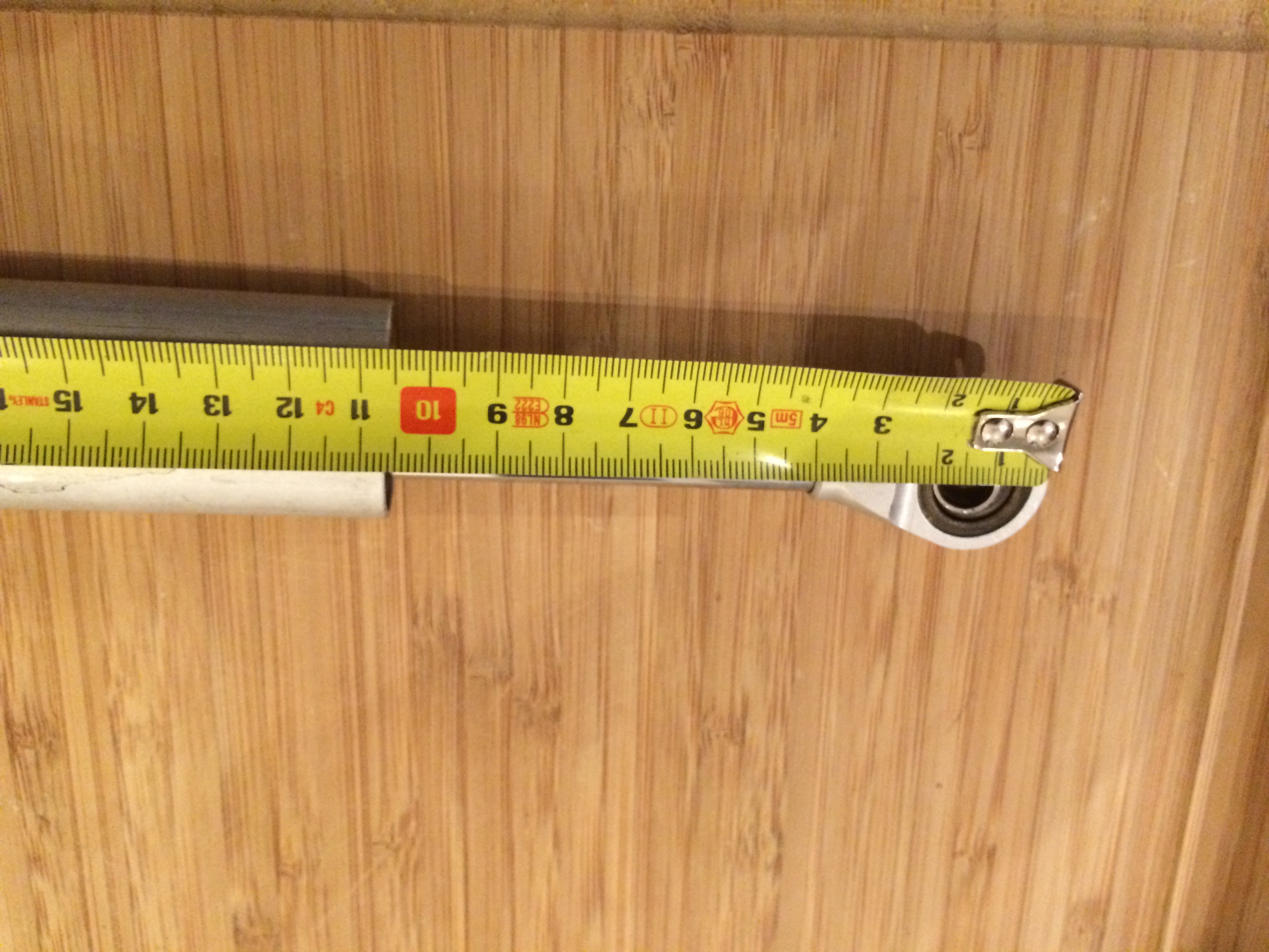

Est-ce que tu peux prendre quelques mesures et je compare avec le mien :wink:
genre longueur du corps de l'amorto, longueur de la tige, débattement dans un sens, dans l'autre.

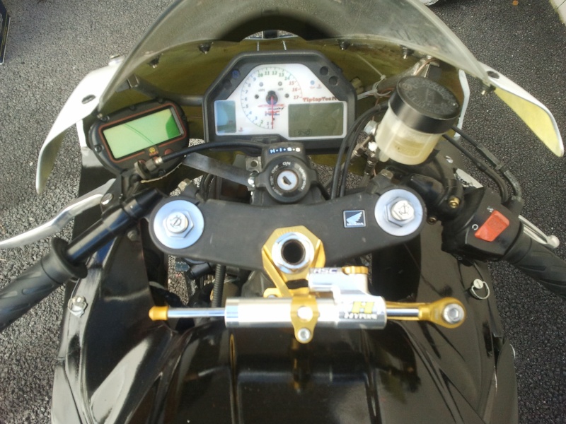

Message par wphil » 07 avr. 2015 21:54

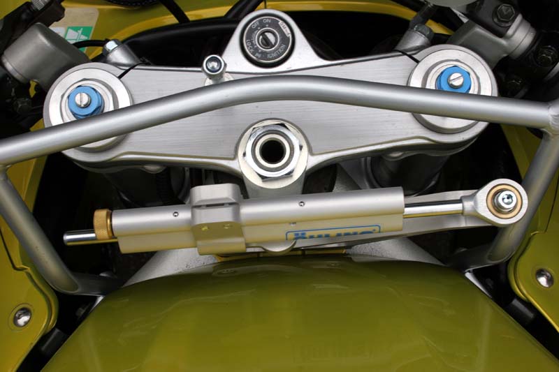

je vois pas pourquoi t'arrives pas à le monter , j(ai pu de tof de l'époque mais c'est le même montage que ceci , si tu veux regarder chez tlr1000forum.com , t'as plein d'exemples

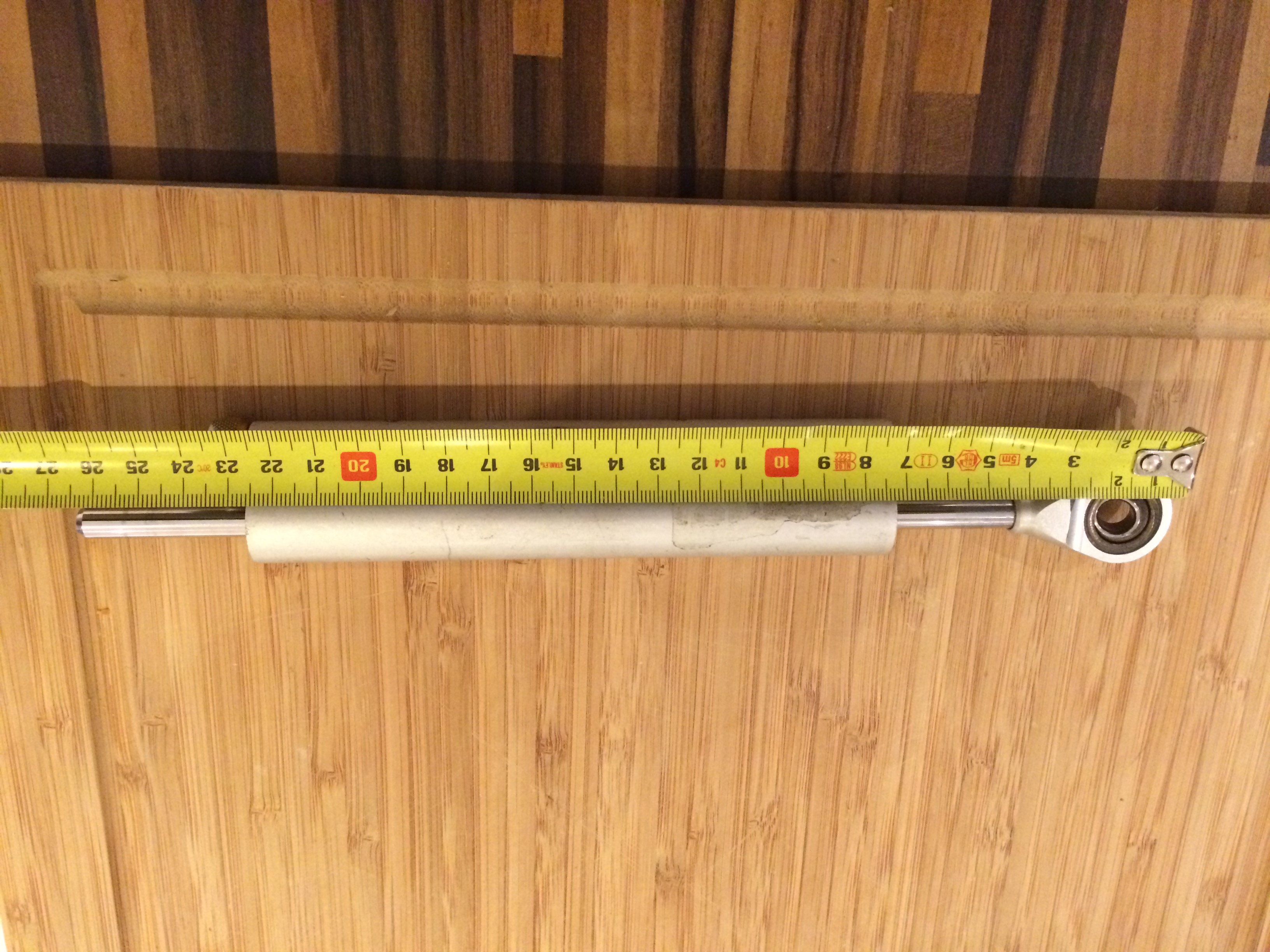

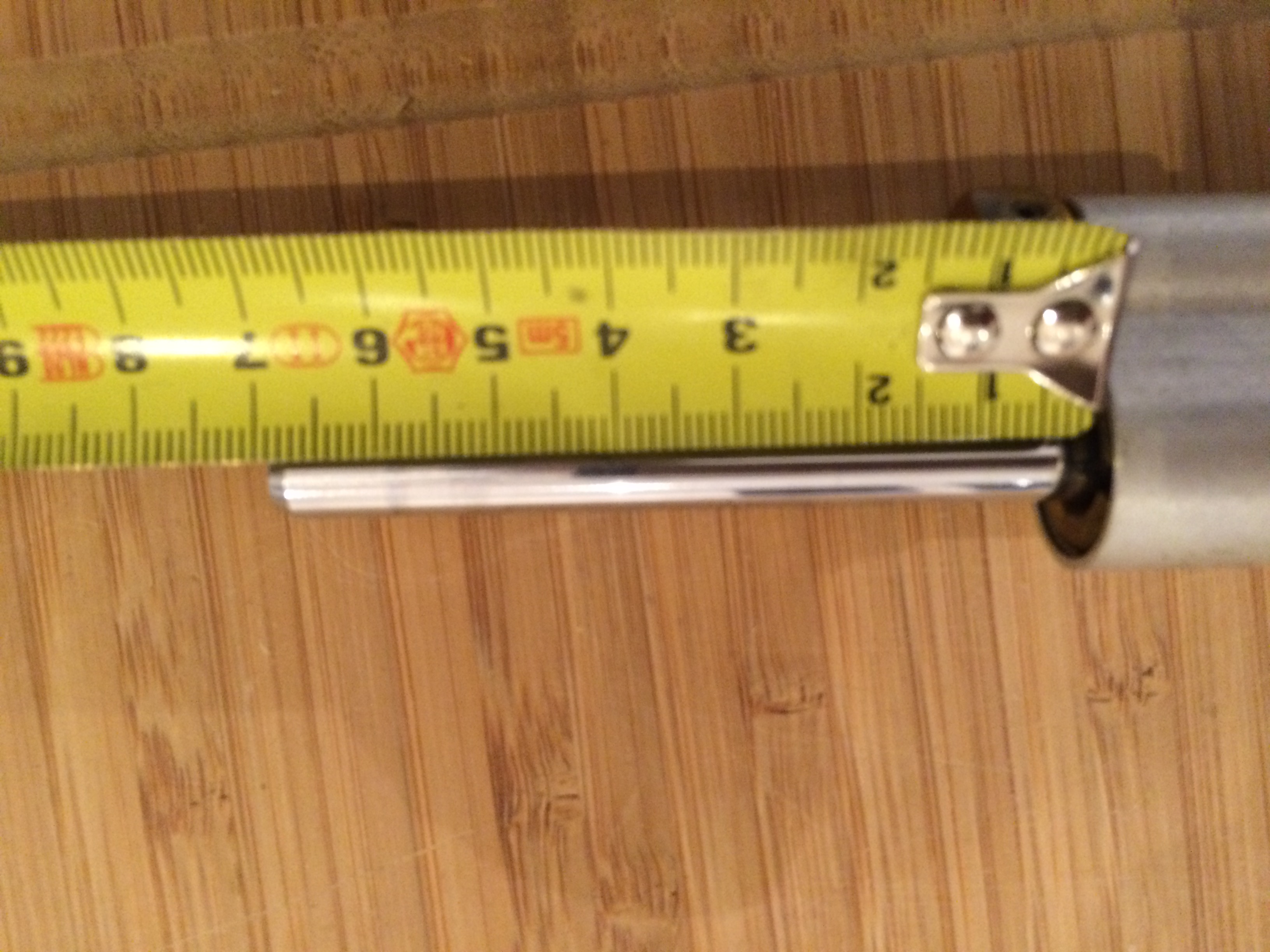

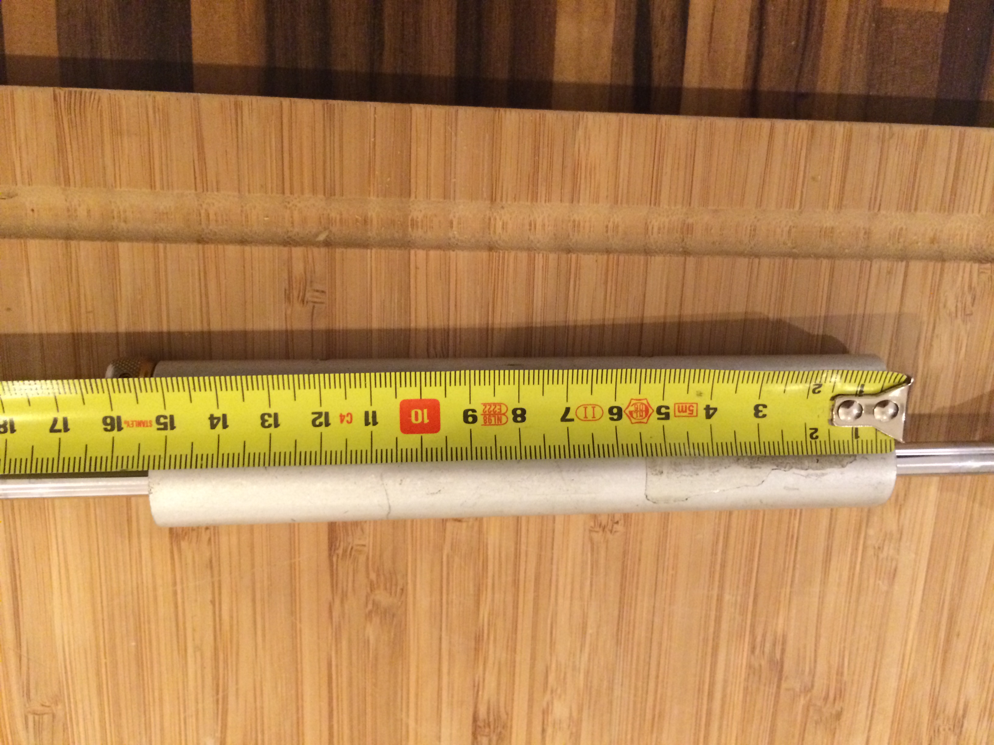

@Jerem - dimensions aux bricoles près
Longueur corps: 153mm / longueur tige complète y compris fixation:265 mm / débattement (inclus fixation) : 106 mm / débattement: 69mm
@Wphil : bah je suis une buse :mrgreen: l'arceau (N°4) me pose problème - pas de passage clean - ça touche toujours qq part
j'ai bien trouvé des photos, mais sur un S , pas sur un R -
- mais si je peux, j'aimerais autant le monter en position origine.

J'ai les mêmes dimensions que toi :wink:
Corps seul : 153mm
Longueur totale aux extrémités : 266mm
Direction en butée à gauche : 13mm de tige qui dépasse à gauche et 100mm à droite
Direction en butée à droite : 53mm de tige qui dépasse à gauche et 60mm à droite

ok Merci Jerem - donc je vais les recontacter pour avoir cette pièce ref: 02230-01
