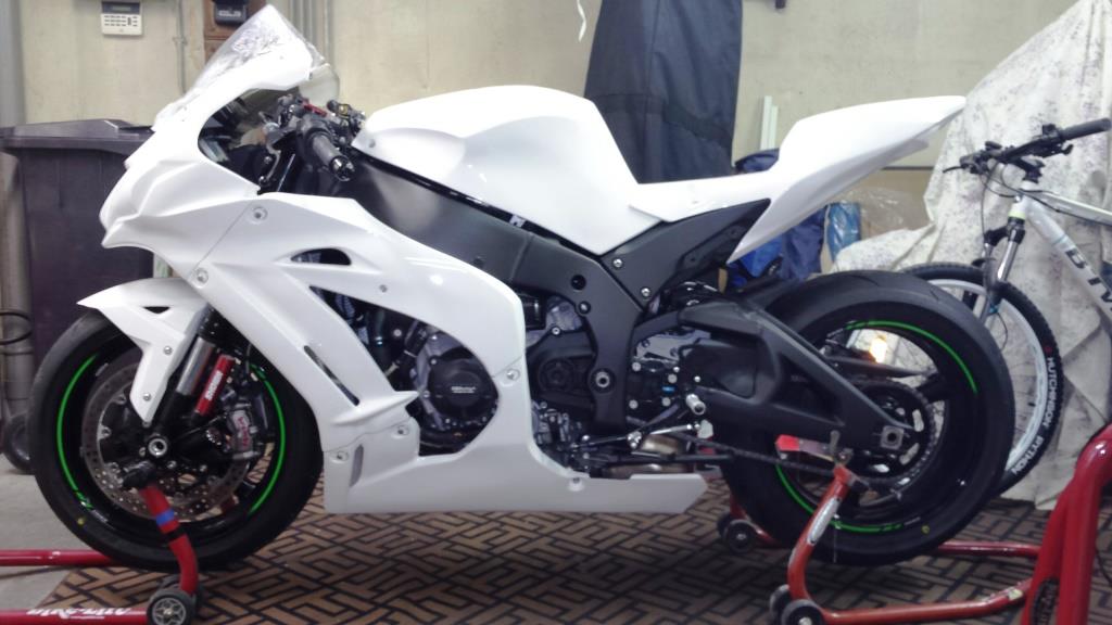

1ere étape :

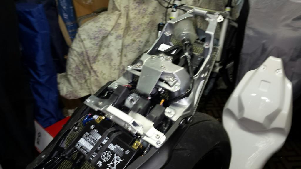

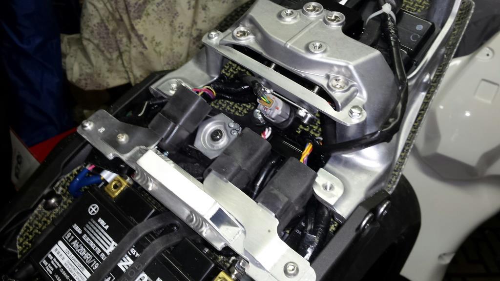

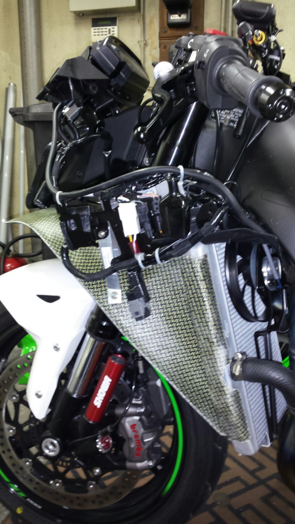

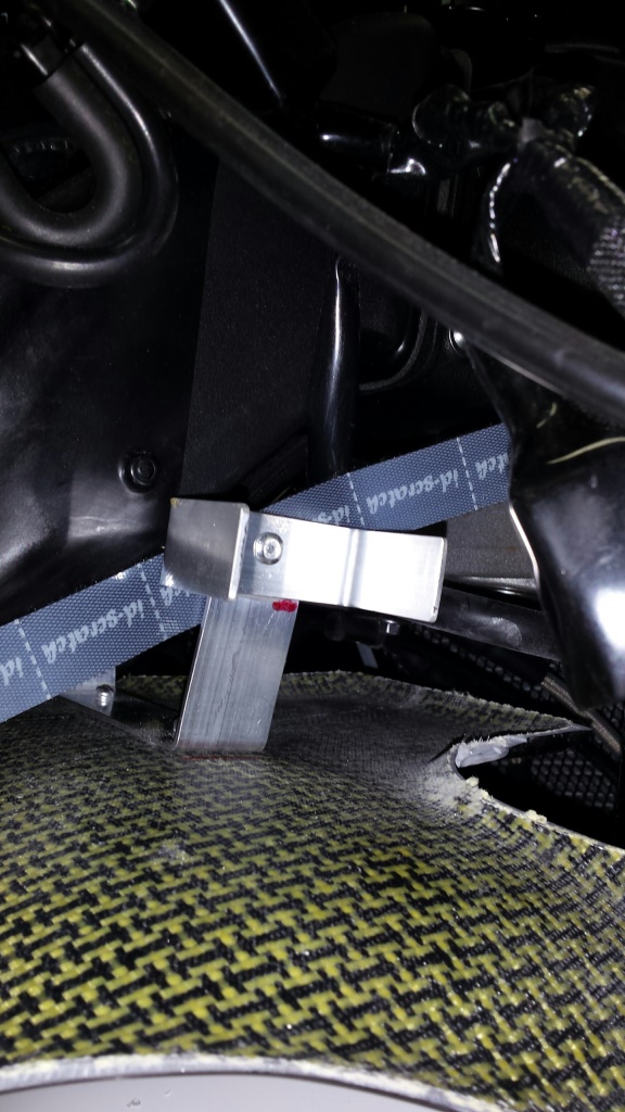

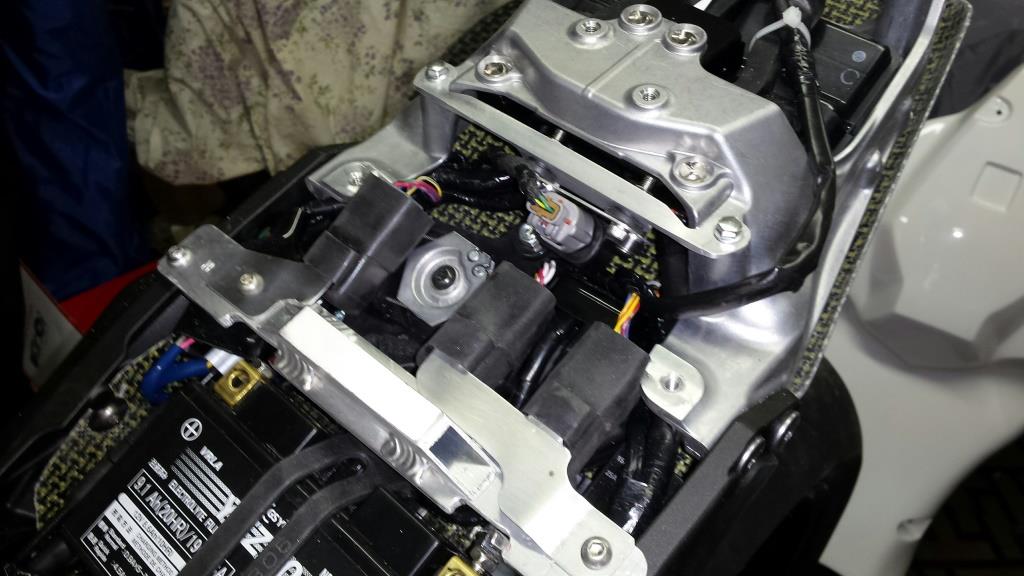

Déshabiller la grenouille surtout l'arrière ou une grosse partie du faisceau est placée. L'origine étant constitué de plusieurs pièces, je me doute que l'intégration de tout ce foubi dans une monocoque ne va pas être simple.
Effectivement, il faut replacer tout le faisceau, les relais et le capteur de chute (le truc avec la cosse grise):
La petite tôle évite de racler le faisceau avec le poly au montage. En gros les 3 relais + le capteur de chute étaient placés en latérale et il a fallu tout recentrer.
Ca c'est fait ! :mrgreen:
Je peux passer au carénage :)

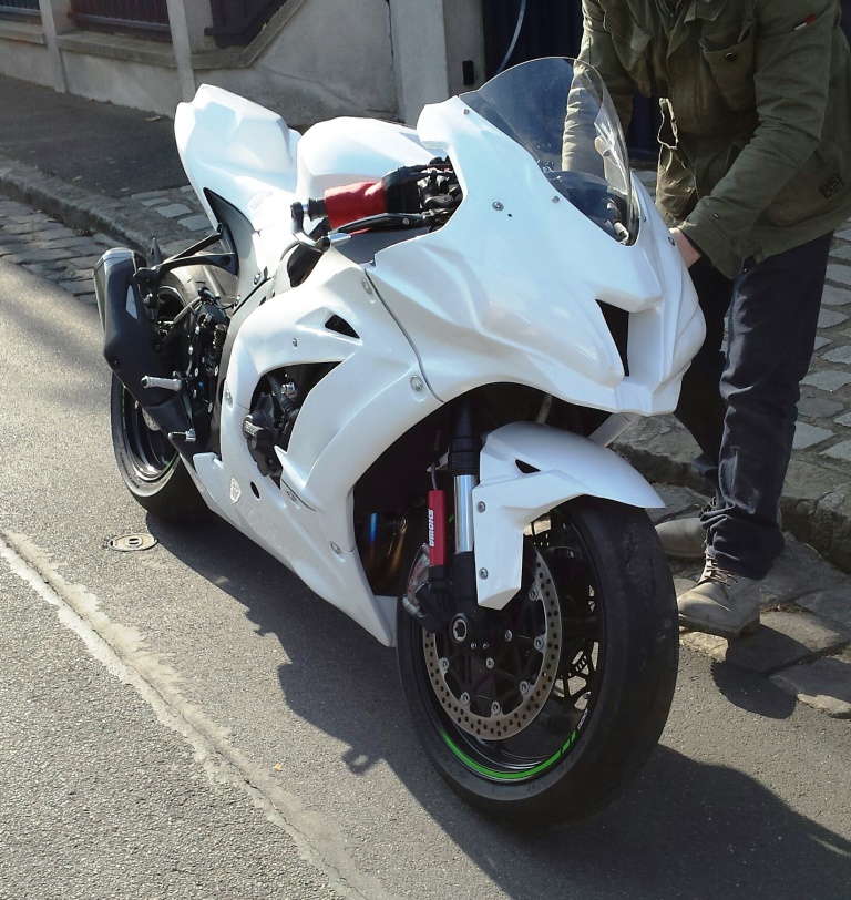

Là, tout se présente bien... sauf ....
- Il y a une méga tripaille à droite (filtre à charbon, électrovanne, durites en tout genre) liée sans doute à l'Euro4

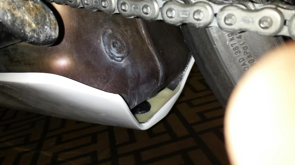

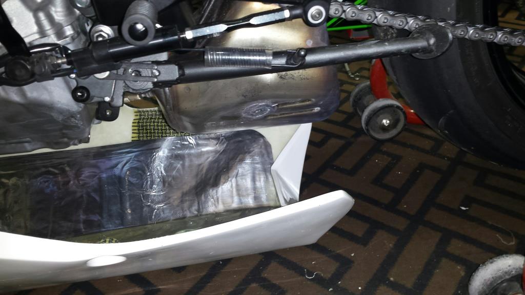

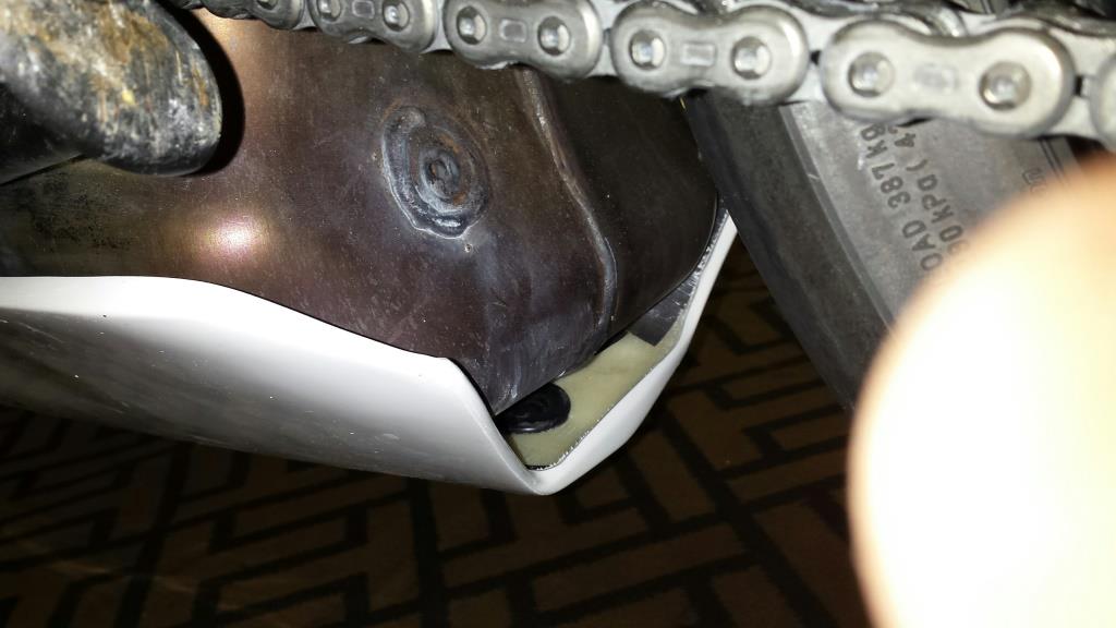

- le sabot passe pas avec la catalyseur ... mais pas du tout
à
Il faut trancher dans le vif :

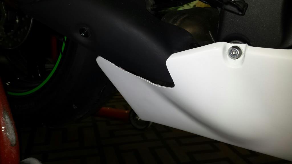

Mais aussi coté ligne (Pour le moment, rien de dispo pour la 2016! : donc origine :cry: )

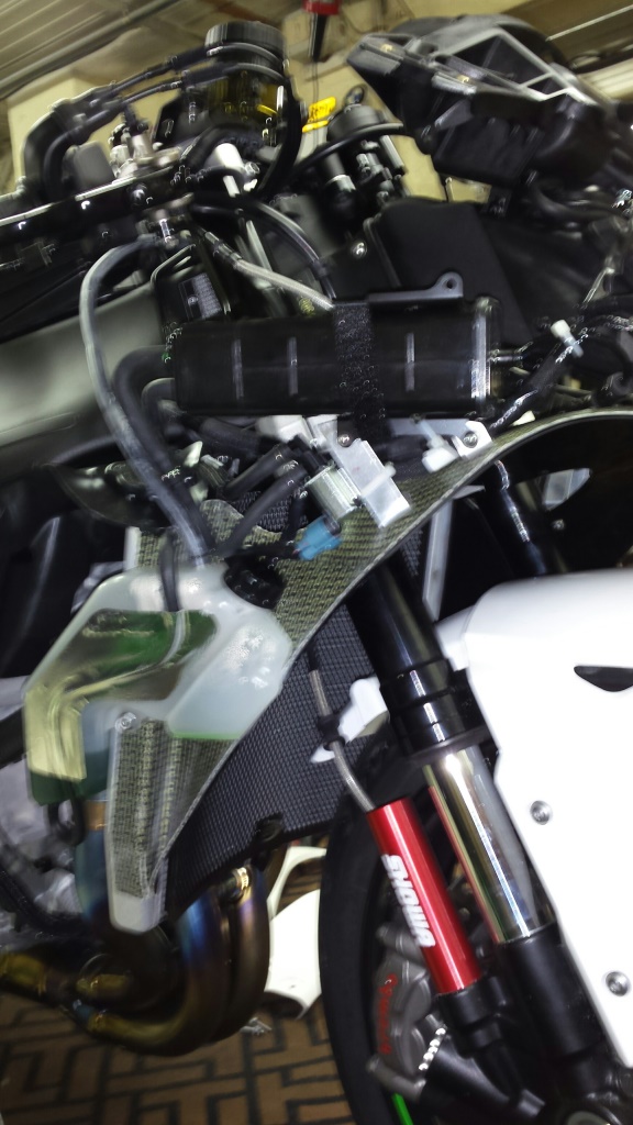

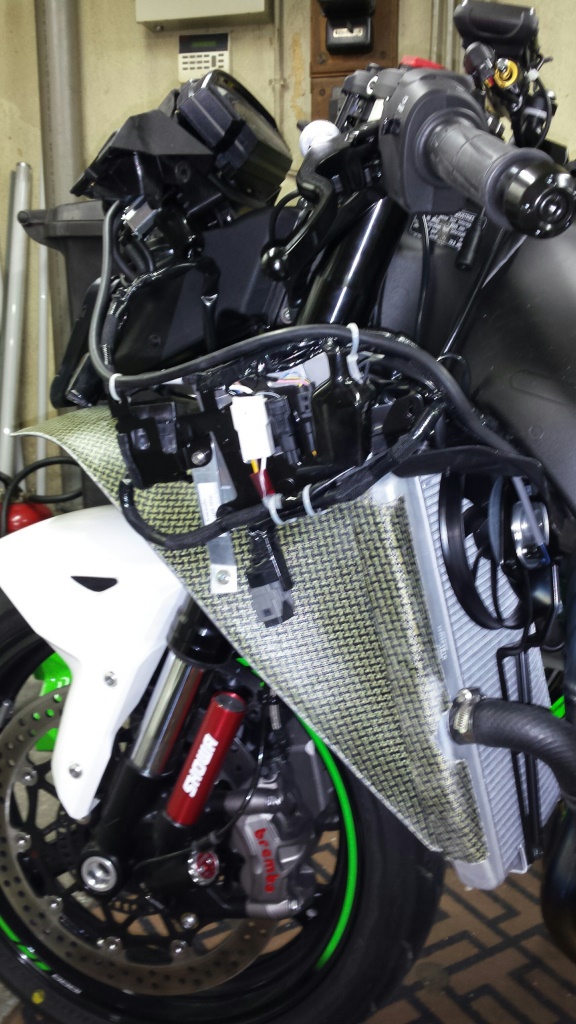

Après avoir résolu le sabot, reste la tripaille a mettre dans la tête de fourche...
A gauche, c'est classique : régulateur, un boitier de fusibles, quelques relais divers et gros morceau de faisceau mais la patte de support est fournie. Bon ... montée tel quelle elle frotte sur le té de fourche mais un bref séjour dans l'étau corrige tout ca :
A droite, c'est beaucoup plus compliqué : un filtre à charbon énorme, une électrovanne, de la tuyauterie en veux tu en voilà, et en bon morceau de faisceau aussi. Je ne connais pas le ZX10R, ca doit pouvoir se supprimer mais sans RT et sans info, je préfère laisser d'origine et fabriquer des pattes de support + velcro

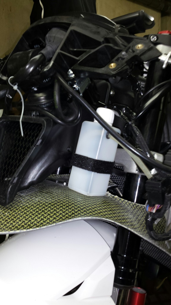

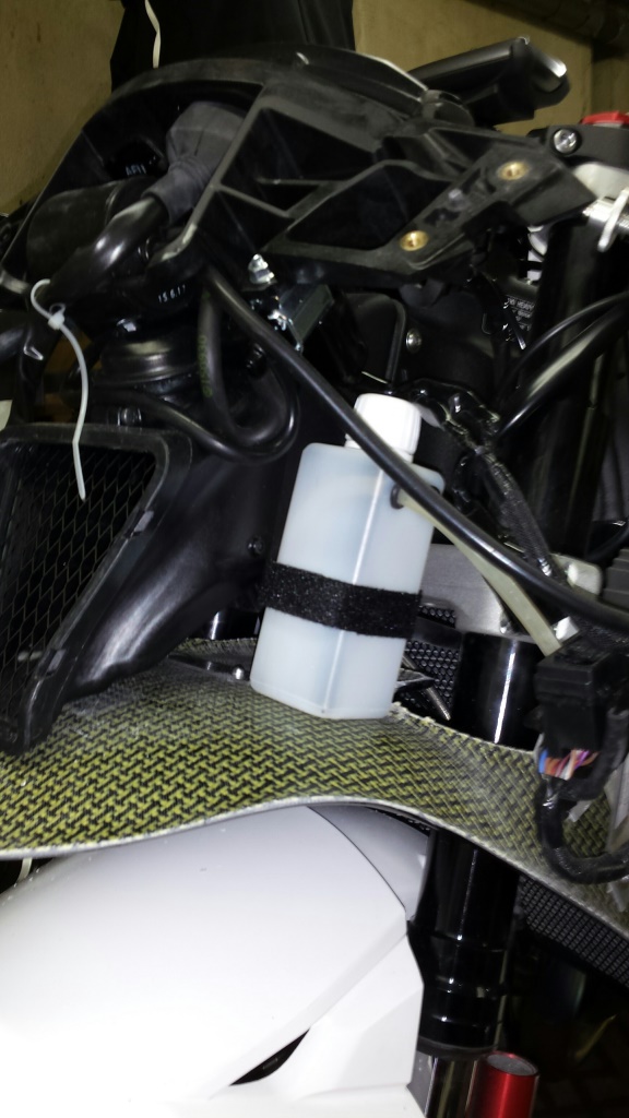

Enfin... Il faut installer les bocaux de récupération : encore des pattes, un peu de velcro et hop :D

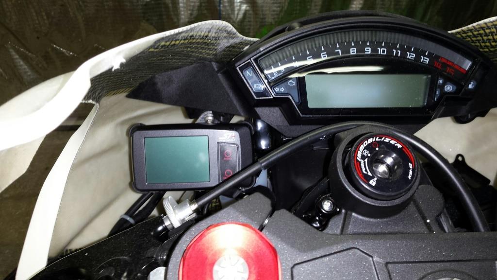

Ce jour là, tout c'était à peu près bien passé et surtout dans les temps, je relocalise le chrono embarqué près du TdB et je monte les protections de carter (une formalité : merci GBRacing :) )

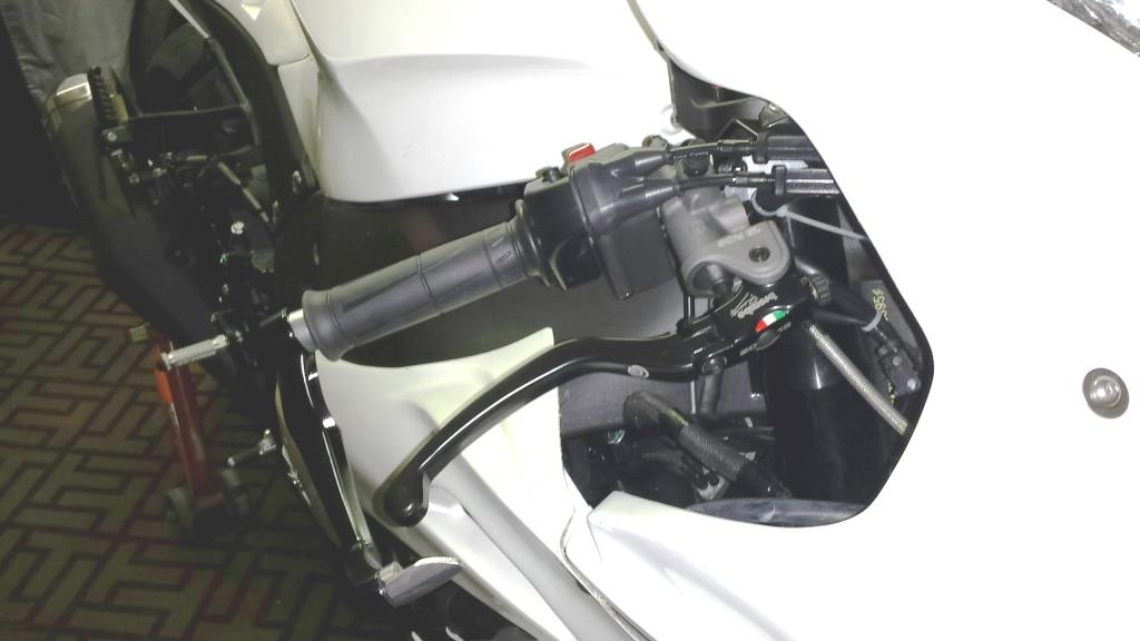

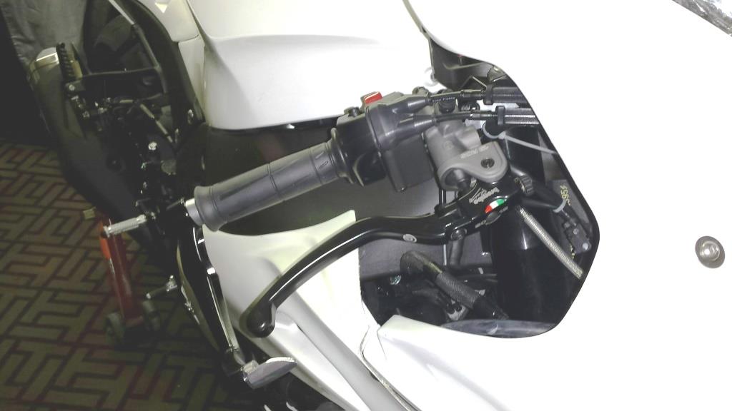

On passe sur le montage du GdB avant, et on s'attaque au commandes reculées : 10 min pour la gauche :

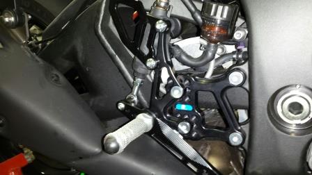

4 h pour la droite : il faut installer un morceau de durite "rallonge" entre l'originale et le MC du fait du recul du MC. Mais rien n'étant simple, il faut soigneusement calculer la boucle formée par cette durite et la position et la fixation da la pièce faisant jonction ! tout ceci sans aucune explication ou photo de PPtuning (les photos arriveront avec 2 jours de retard....et des excuses)
CR droite a.jpg (21.12 Kio) Consulté 7210 fois

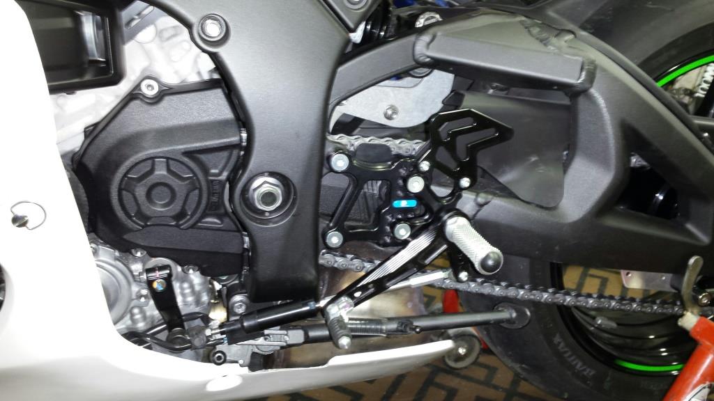

Enfin, le montage du RCS et de la protection de levier :

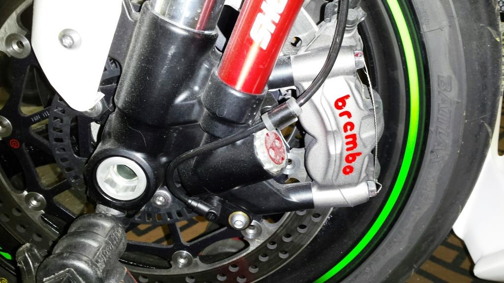

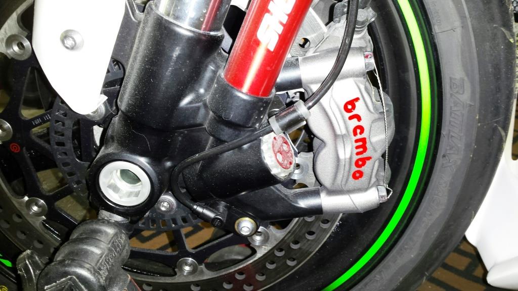

Et quelques babioles : freinage du bouchon de vidange et du filtre à huile, freinage des étriers (superbes !!! :D )
Ca commence à sentir la fin :D

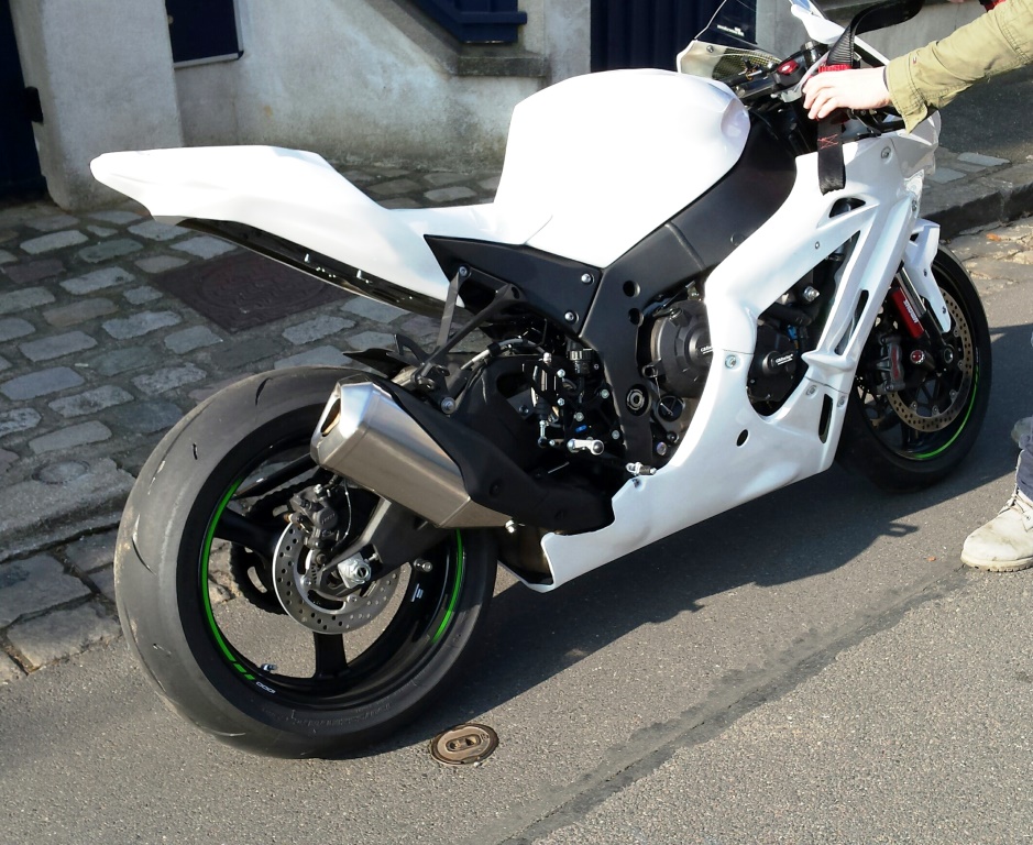

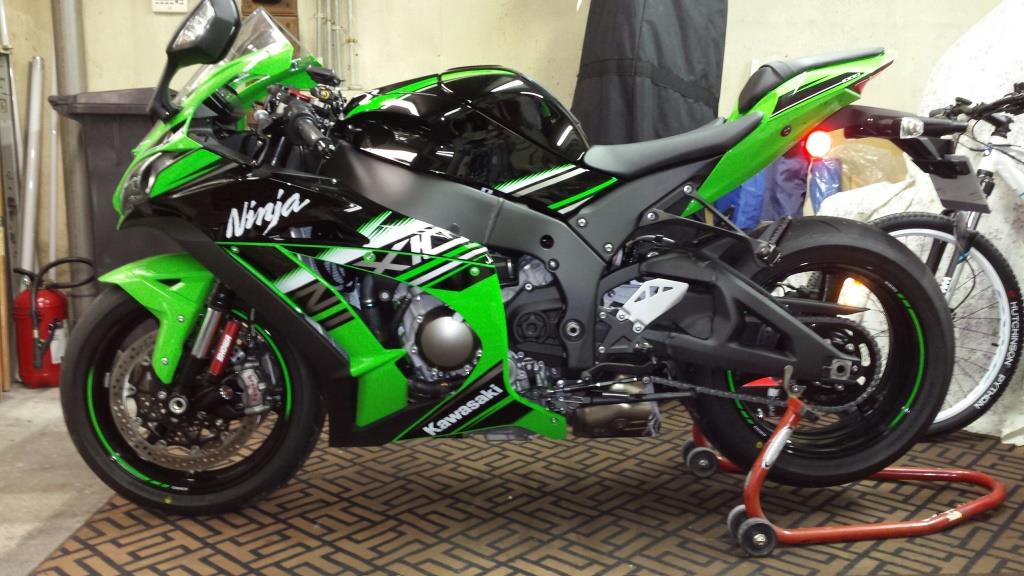

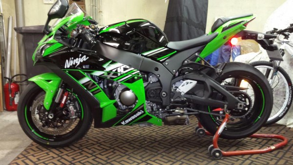

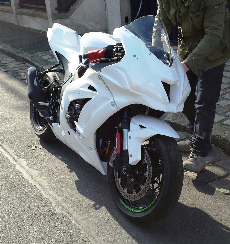

Et voilà, c'est fini :
Pari gagné, elle a été réalisée en 8 jours exactement et ... euh... environ 40h de boulot... rendue à son propriétaire le WE dernier et premier essai demain :angel4:
