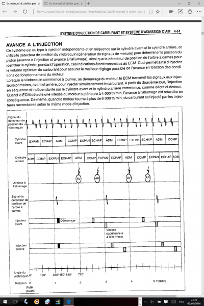

Message par moustic3 » 08 mai 2016 23:46
j'ai un doute sur les 4 injecteurs au démarrage :roll:
T'Loin R'de rien
Re: démarrage capricieux et ratés cylindre arrière
Message par goeland_ » 09 mai 2016 19:09
Effectivement d'après le manuel
Constaté pourtant sur la notre ? On a eu beaucoup de soucis pour cause de rouille dans le réservoir --> pompe a moitié bloquée et donc rampe souvent démontée. Mais c'était il y a ... 10 ans
A l'occasion, il faudra que je vérifie :wink:
