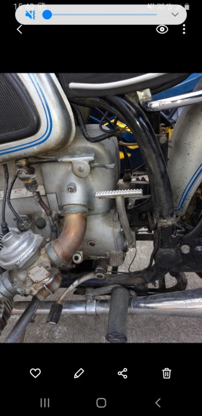

pas de news car il faut savoir qu'en avancant d'un pas,je recule de 2 avec cette merde
vidange >nouvelles fuites,notament via l'axe de support moteur
carbu droit rebouché et redebouché > panne d'allumage
restomisation leché de l'interieur du reservoir> decouverte de fuite et bcp de rouille sous un protege genou ,y avait eu du manouchage...
chaque carbu marche mais ensemble,il ne veulent pas toujours
un comodo me fait un court circuit (ça tombe bien j'y touchais pas) depuis j'ai aussi une fuite de courant à detecter.
j'ai trouvé une roue avant pas chere avec le joli tambour,mondial relais en RP l'à paumée (ça doit bien faire 15kg)
j'ai commandé 2 silencieux et un guidon que le mec n'avait pas > remboursé (juste perte de temps)
point positif,j'ai mis un MC de scooter en 11 devant,ça plante! c'est très curieux d'ailleurs la reaction de la fourche qui semble remonter au freinage,j'avais eu un XR avec fourche antiplongée de VFR,ça y fait penser,et j'avais du mal à tourner avec
clairement,c'est plusieurs fois pire qu'une cox.
je vais me pencher sur l'electricité qui semble etre le plus gros soucis. trouver cette fuite qui me fait sapin de noel au tableau de bord.
poser relais de démarrage,peut etre aussi d'allumage (comme sur le TL,ça marche super dessus).
est ce que je tente 2 bobines crayons?
j'ai refait une belle nourice avec une mise à l'air avec un reservoir de chauffage camping car au cas ou la bouteille freine l'allimentation car pas de mise à l'air
mais j'en ai marre
mais j'en ai marre

Re: Twinenvé
Oui fait une pause, il vaut mieux s'attaquer aux problèmes les uns après les autres.
Sinon:
Fuite sur l'axe moteur : impossible : il n'y a pas de passage entre le passage de l'axe dans le carter et l'huile. Par contre les joints de colonnettes sont souvent des bons candidats.
Pour le freinage et la fourche qui remonte : normal, c'est une Earles et c'est caractéristique des S2. C'est aussi lié au point d'encrage du frein sur le bras oscillant (de la fourche).
Pourquoi poser un relais de démarrage ? il y en a déjà deux. Le circuit de la BM est bien foutu quand il est en bon état.
Quant aux bobines crayons ... Il faut que tu m'expliques l'intérêt ?
La plupart des bobines de ces moteurs ont 40 à 50 ans sans souci. Ceux qui les changent se trompent régulièrement de cause sauf pour les bobines doubles sorties des G/S et ST >83 qui peuvent se fendre.
La plupart des éventuelles améliorations sur les BM ont été explorées et validées si correctes depuis longtemps. Pourquoi réinventer ?
Sinon:

Re: Twinenvé
bon,j'ai pas fait encore de pause
tu as raison JM ça serait bien un joint colonette, à voir quand elle tournera bien,ça me fera l'occasion de deculasser
aujourdhui,j'ai depiauter le faisceaux, je suis pas un as de l'electricité,mais y en avait du bordel d'epissures and co,c'est long pour ne pas s'y perdre (surtout moi). Rappel,tableau de bord sapin et parfois pas de jus aux bobines.
à priori c'est le regulateur,via la connection DF.
j'ai installé une ampoule entre -batterie et la masse. j'ai cherché jusqu'à eteindre la'ampoule,j'ai lu ça je sais plus ou.
pas de fils fondus,peut etre certains resistifs,mais avec mon multi fantaisite....
j'ai un fil non branché depuis le pont de diodes,le noir,qui je suppose devait alimenter les bobines (+)
du coup actuellement c'est tiré du +après contact
j'ai toujours entendu qu'elle "faisait des bobines",en effet surement en raison du faisceau,Le banchement des crayon c'est pour faire joli surtout
evidement j'ai isolé les gaines qui vont à l'alternateur (ou dynamo?! ) avec de la gaine automatique et du scotch.
j'ai bien constater qu'il n'y a pas de relais,c'est monté comme une vw,un neiman 3 broches (si si) un fil +,après contact et excitation du demarreur.
forcement,y avait rien pour demarrer que le kick ,et le faisceau est plutot home made.
l'après contact à un fusible lame de 50A,je pense que c'est un peut fort,non?
les 2 autres fusibles verre sortent de ma boite à lampes,y a phare et allumage,a priori,c 'est tellement rattaché que c'est dur,pour moi,d'etre definitif.
je pense donc monter un relais 4 broches avec fusible,avec le meme schema que ça:
Sinon,il va me falloir un regulateur,aucune reference sur le mien,j'ai trouvé un beru jumeau sur oscaro

voilà le projet,avec une connection après reservoir pour la demarrer en nourrice.le coté sans clef,certe risqué,me fait tripper,j'ai déjà eu et c'est une liberté.
c'etait ça ou un comodo enduro
vu l'engin je ne trouve pas simple de passer en origine,et puis quelle origine,sinon c'est sur que je prefererais m'occuper d'une moto d'origine,c'est tjs plus simple et bien décrit dans les RMT. et puis une serie 2,meme avec ce moteur,c'est vraiment beau d'origine,mais le prix des pieces me font partir dans une autre direction.ça viendra peut etre petit à petit.
j'ai détaillé un faisceau pour les nuls ,en effet y a rien sur la liaison pont>demarreur>batterie,ça va redevenir ainsi.sur la mienne,tous les fils sont de la meme couleur,j'ai donc bcp etiqueté avant de regainer.
j'ai tendance à vouloir garder ma bidouille du relais qui est un bon truc sur les les cousines aircooled à vieux et longs faisceau et bobines parfois faineantes au demarrage ,et surtout vu les interrupteurs envisagés (10A +batterie>+après contact et 15A exitation du demarreur) .
