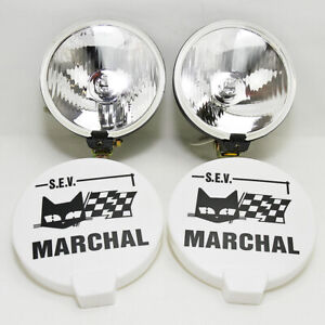

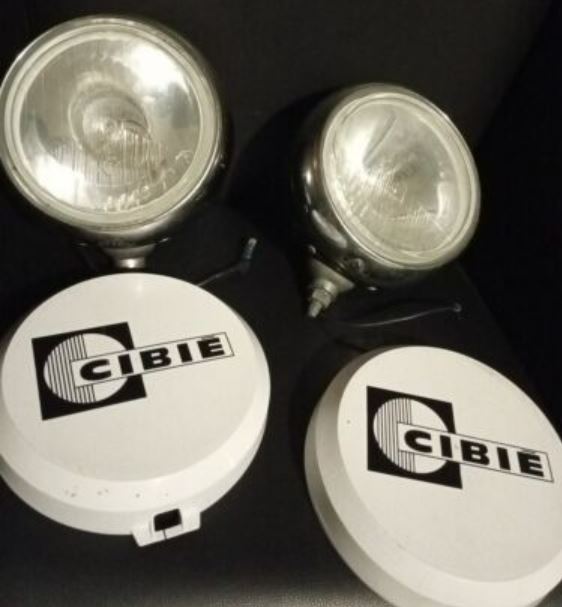

:arrow: :arrow:
Re: Lumière...ou pas
Publié : 21 déc. 2022 08:24
par goeland_
C'est quoi tes oreilles de Mickey ???? :angel4:
Dans le style, il y a beaucoup mieux :
Publié : 21 déc. 2022 20:58
par Lexave
Oui, j'ai bien hésité mais y a le logo de Batman en plus sur les Marchall :laughing3:
