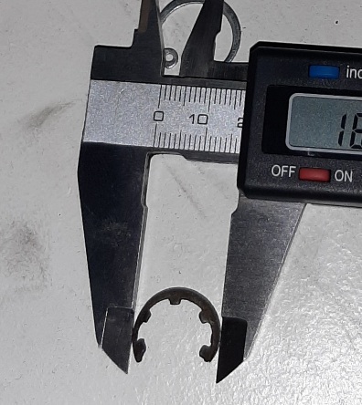

Quelqu'un sait comment s'appelle ce type de circlip intérieur? Et où en trouver? :cyp:
...chez Casto?
Celui de mon maître cylindre de frein AR a cassé :thebirdman:
Le circlip vient se prendre dans la gorge intérieure du MC et les "griffes" permettent de tenir une rondelle et l'axe de poussée de la commande au pied

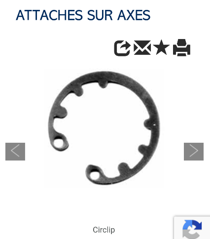

Message par goeland_ » 24 oct. 2023 07:21
https://www.cergy-vis.fr/circlips/inter ... esage.html ou autres...
Donnes ton diamètre et épaisseur, j'ai peut être :wink:

Je t'envoie une photo du montage demain avec les cotes
Ça ressemble à ça ( il est tordu et il manque une extrémité percée)

Le diamêtre intérieur du support fait 16 mm
Le circlip doit-il faire 17 mm ?
L'épaisseur du circlip fait 1 mm
C'est une pièce spécifique des MC Brembo (10849411)
PR13 argent avec réservoir incorporé
KTM ne fait pas la pièce au détails, mais bien dans un kit
Bonne soirée

Message par goeland_ » 26 oct. 2023 12:37
Ca peut valoir le coup de voir directement chez Brembo (SEMC-Brembo)
Les kits de réparation des PR19 contiennent le circlip + tige + cache poussière + plaque pour une 30aine d'€
Ca serait logique d'avoir la même chose pour le PS13 (a quel prix ?)
